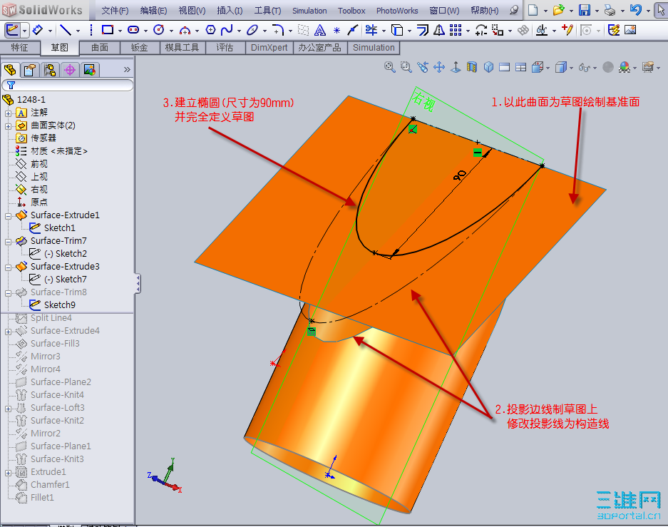

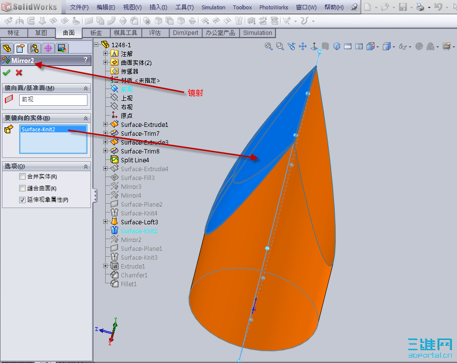

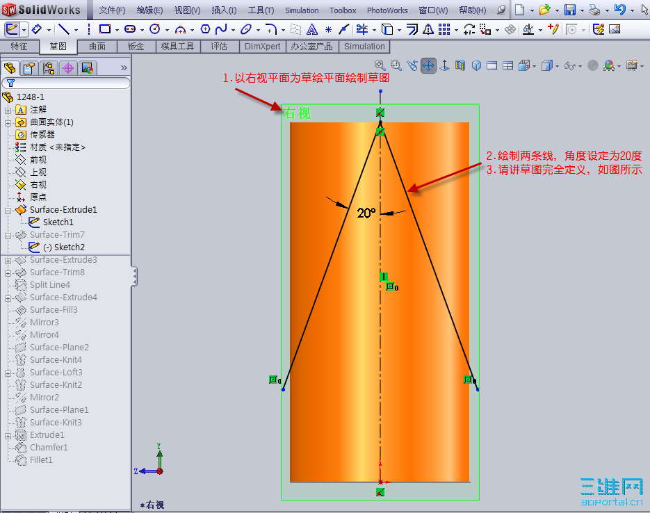

原题 http://www.3dportal.cn/discuz/viewthread.php?tid=698806&extra=page%3D17 q) ]' x6 }, F1 @
這題我有參與作題,所以拿來製作教程,重新作一次,全曲面作題,調正作題時的一些問題後再錄製教程。% Z+ z; t9 Z2 l( U1 O
有聲視頻教程在二樓
4 C0 c( B# V; P! l1.- [7 J; q) Y( |! G
  W! g, T7 L8 y. K8 {4 T5 g! V& t7 s
