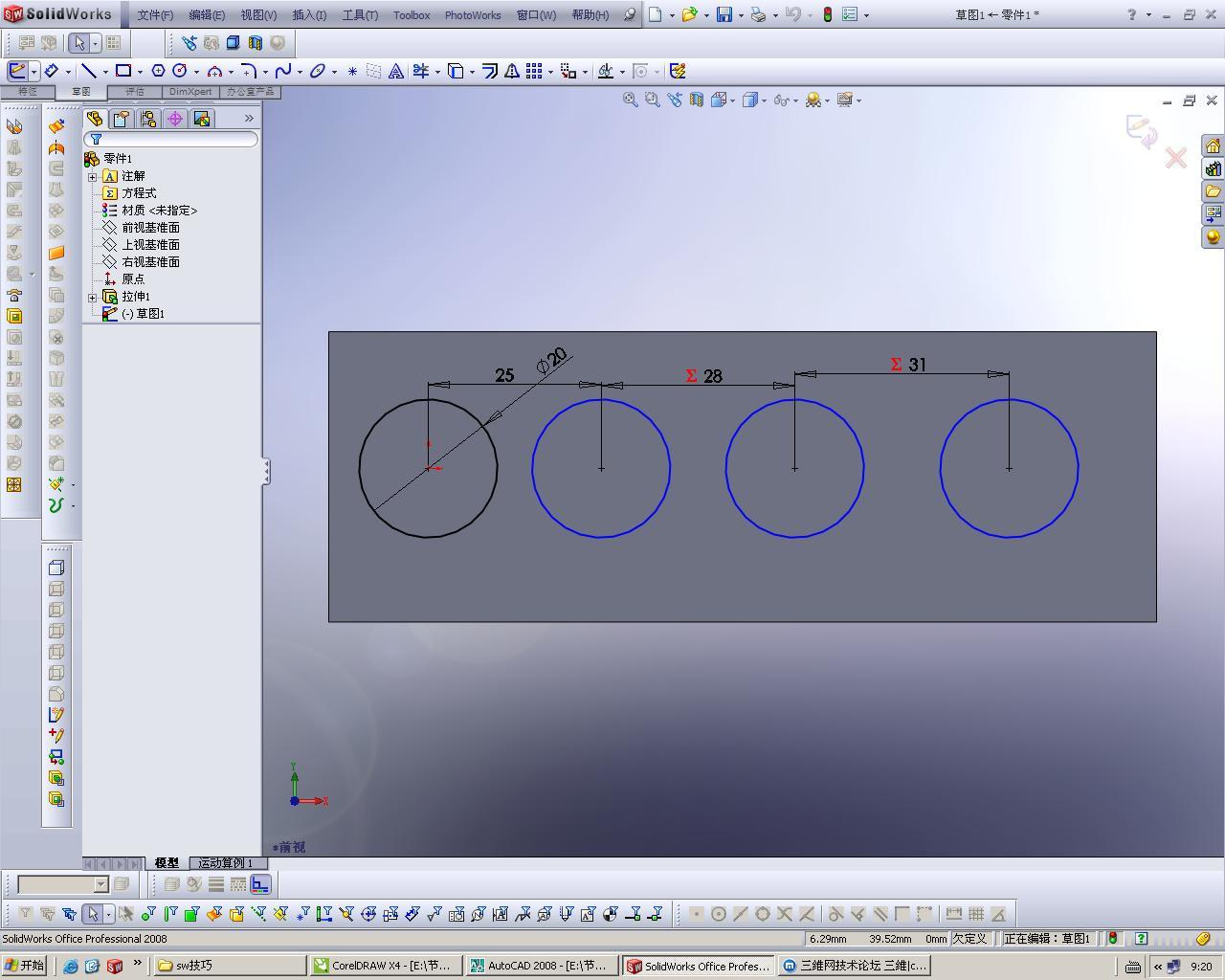

怎样阵列一组等差数列的特征?. ~2 i+ Y+ r2 u5 Z! {: y
在下图中我是一个个地添加方程的,有没有简单的方法?

请问楼主草图里的等差公式要怎么用的

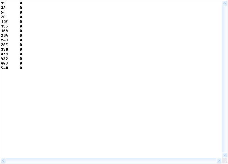

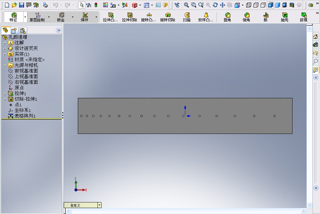

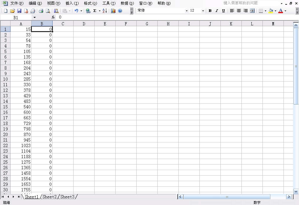

作了一个例子,不知是不是你想要的。用表格驱动特征:
( N  c% R/ Q3 [3 j0 [4 f1、先用电子表格生成x、y系列尺寸。(用函数)) w6 k4 g4 A/ b" R* d2 G: S
电子表格.jpg 5 l( Q/ o# Z3 f1 c" S7 X
2、再把电子表格xsl文件转换成文本文件txt。
; _6 s- L! c# ` 文本文件.jpg , _: K& L: A, O. P. V. Y
3、导入到零件图中。
! e; s7 X5 U3 ^$ m8 {9 t0 k! H 孔距.jpg ) j! a/ [; K6 H* z- V6 ~8 v9 x

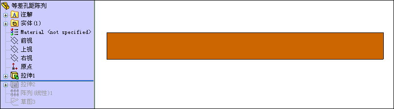

不必用方程式,也不必用草图阵列,直接线性阵列即可。 9 x$ ]( J6 d( H! N+ o$ k% `
# b8 F/ d6 l/ _6 H 等差孔距阵列.gif 5 V, G6 d+ D# F. G# e+ Z
