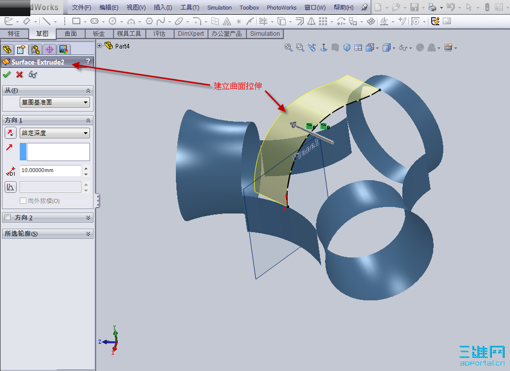

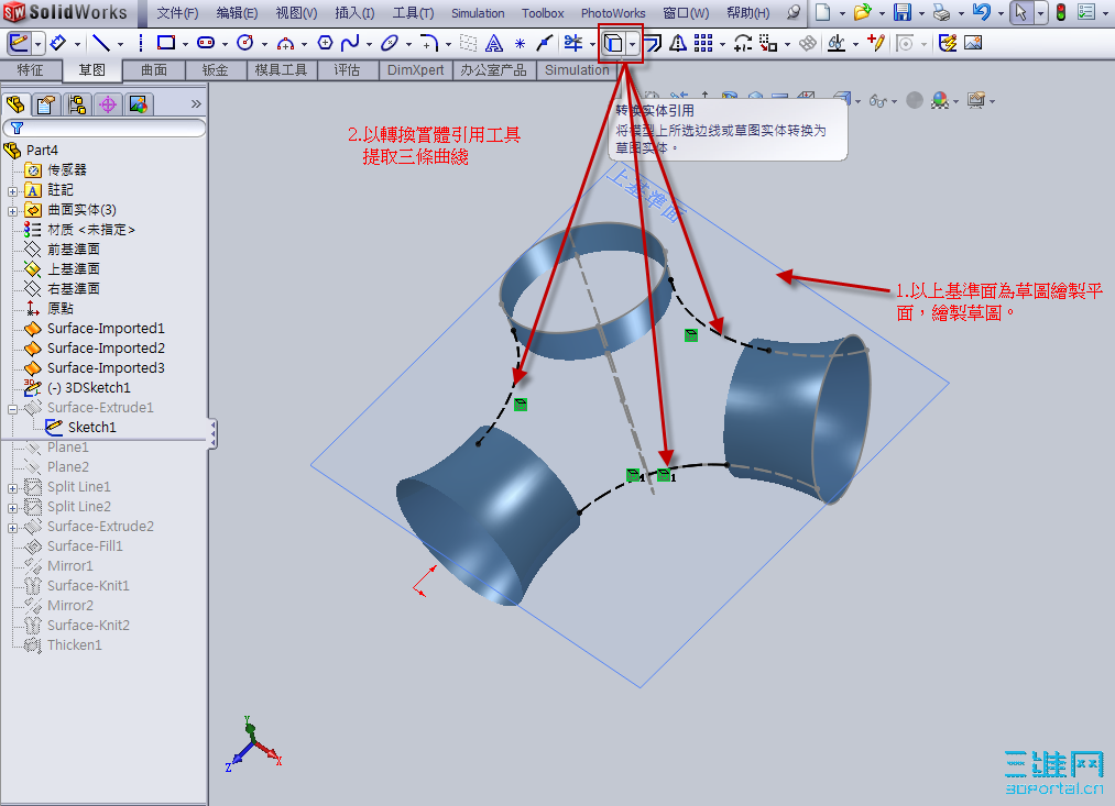

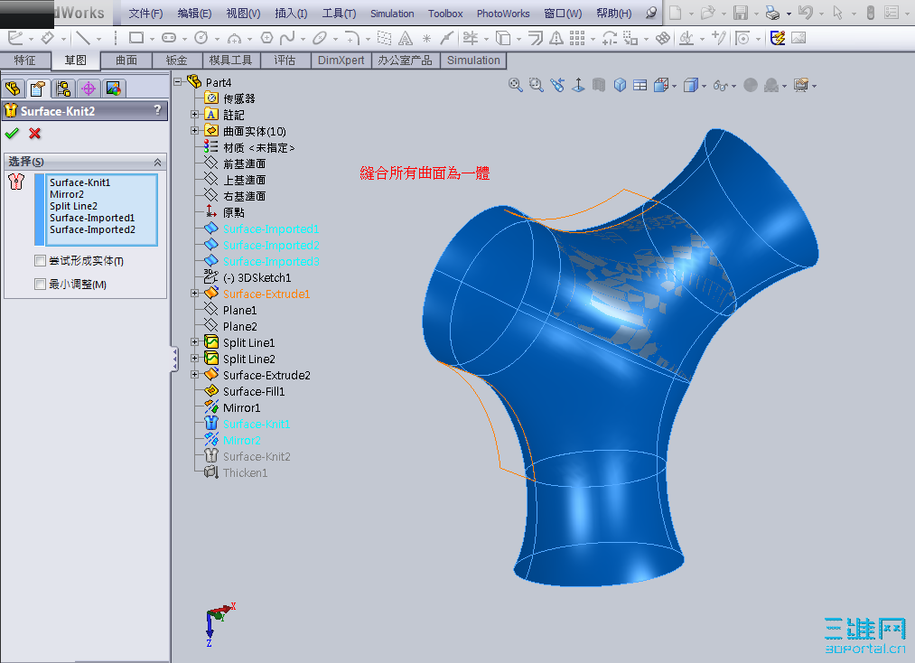

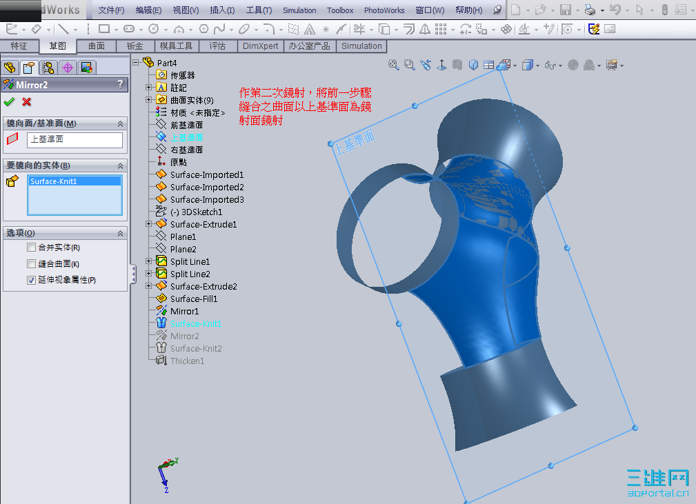

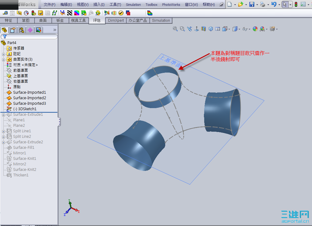

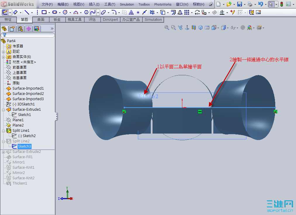

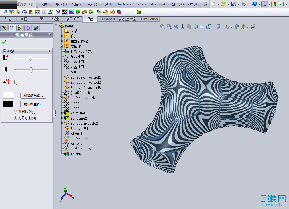

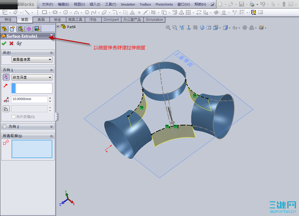

[SW教程] 『1091』3管補面(有聲視頻教程)
发表于 2009-4-16 04:51:37 | 显示全部楼层 |阅读模式 来自: 中国台湾
原題:http://www.3dportal.cn/discuz/viewthread.php?tid=517632&extra=page%3D3
% O- ]0 C; B' s+ N之前沒做過這題,現在拿來作教程順道練習一下!
0 g3 O# B; _+ r9 B% k) B! L第一次製作教程,請大家多包涵!" Q+ ?( ]) {. D8 I
) P3 Z9 }; V6 e

 楼主| 发表于 2009-4-16 05:41:42 | 显示全部楼层 来自: 中国台湾
天亮囉!搞一夜,只因自己回帖說要製作教程參與大賽!只好硬著頭皮蠻幹的先學習著做一個!
0 s& \; j9 C$ L# V6 z1 F% \第一個用錄像製作,檔大到130M,實在不知如何處理!
$ @% ~. B. p5 I$ x最後改作WORD教程和貼圖,終於知道要尊重別人製作教程的辛苦!
3 B/ F  N, ?3 G6 r( E+ {3 i5 K那是心血結晶及時間的耗費!感謝以前製作教程而我有下的網友,辛苦啦!+ \/ f7 M8 u% C; a) y
完工要去睡覺啦!

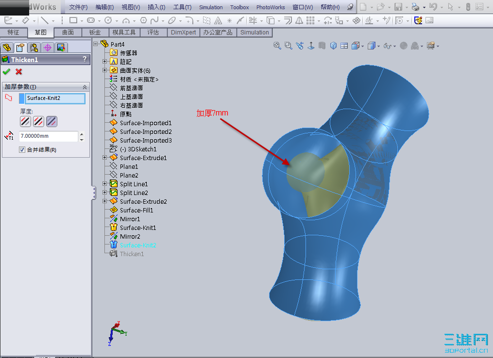

版大来看一下,这个我自己觉得面补得也还不错了。但为什么就不能直接加厚呢,但可以通过做成实体再抽壳,但厚度也只能到3.5mm,但是直接加厚到9时可以预览的。是什么原因,谁指点一下。我的版本是SW2009

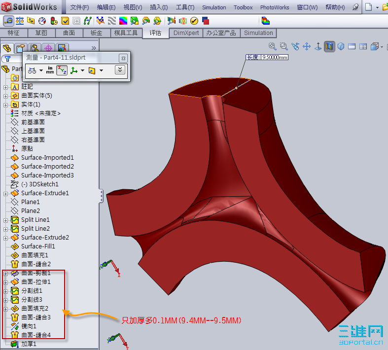

 楼主| 发表于 2009-5-22 16:48:07 | 显示全部楼层 来自: 中国台湾
原帖由 iehicia123 于 2009-5-21 16:59 发表 http://www.3dportal.cn/discuz/images/common/back.gif! L% j# n4 C+ U9 z& t% {
+ C/ N$ D4 S, y) E, j3 D1 n7 D6 {
我作的最厚加到9.5MM然後就??????給您一個part,您可以比較一下,大致上都相同,就是分割線方式有些不同!
