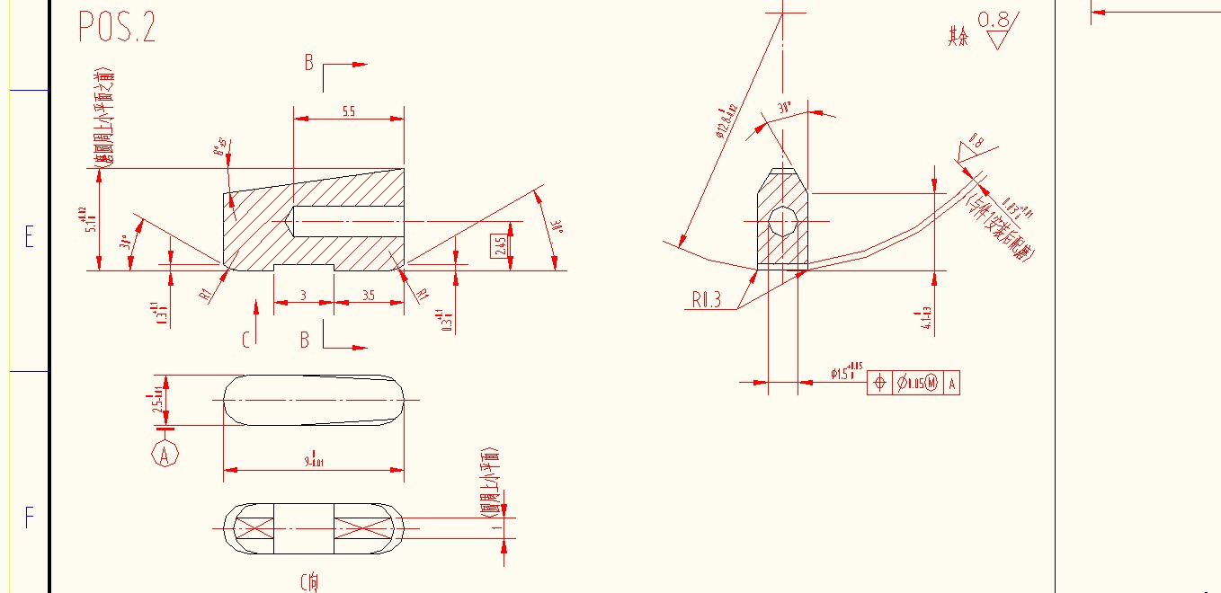

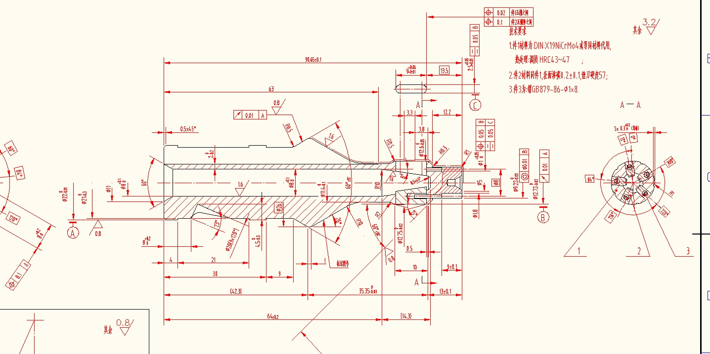

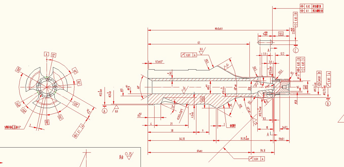

见图,请问如何安排工艺,特别是其中1mm小孔不知用什么方法加工。请各位高手帮忙。请注意,小孔与外圆及腰形槽的位置公差。考虑使用真空热处理,据说真空热处理会有0.1mm的变形。谢谢。 HB181W54.jpg HB181W54.rar (129.06 KB, 下载次数: 32)

发表于 2009-4-16 11:33:13 | 显示全部楼层 来自: 中国江苏扬州
件1首先车出外形,镗孔及中心孔,关键部位留出余量。三等分部分可以铣出来,腰槽可以铣也可以线切割,考虑精度的话最好是渗C后精铣或线切割。然后渗C热处理,挂烧产品变形可能会好些。
: Y/ h/ ]  E* j! X& F件2外形应该没什么问题,小孔可以先钻后铰,铰削尺寸控制在公差中下限,渗C后再精铰控制公差范围内。(渗C处理,小孔变形量不是太大的)
& E! c% e, o8 t% {+ o. c件1与件2装配起来两顶针装夹,精车或磨削件1关键部位与件2的圆弧轮廓。0 V* n9 n6 ^1 C  K! I
说的笼统些了,不知道能否看明白。这两件产品做漂亮了还真不简单,得有好的设备,特别是需要好的刀具。

谢谢!腰槽因为是五个,无法用线切割,看来只能精铣了。想再请教一下,那5个1mm小孔与腰槽之间有对称度公差0.05,与外圆B之间有位置公差0.05 ,这如何来保证?$ r5 F5 ?; w. M8 k
这个涨紧夹头目前我们是进口的。也在国内有一家公司做过,其中件2还是用的进口件(该公司做的件2,特别容易碎)但操作工普遍认为不好用,寿命也短。尤其是直径11.4处最容易断。* [1 u$ S- F3 C! ?% I
所以关于材料也请提出建议。有一家公司说W302(奥地利百禄)(即H13R)可以用。
* Y$ \/ z# w. u4 f2 J. g& \, a' C, ~谢谢!

还有高手能给一些解决办法吗?谢谢。以上三张图其实是一张图纸。因为显示在一张上会看不清楚。

感谢你回复消息。我现在先用H13R材料不淬火试制。用分度头在铣床上加工。分度头放平,校正,铣腰槽,再竖起来钻孔,现在有个问题,分度头已经不在中心了。我认为应该是分度头精度有问题。请问,你知道有精度更高的分度头吗?或者,是不是应该做个夹具来保证孔与腰槽的对称度?
