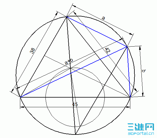

[讨论] 【進修級練習題104】
发表于 2009-4-14 20:15:11 | 显示全部楼层 |阅读模式 来自: 中国台湾

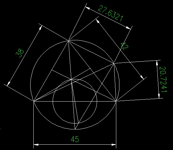

1. a 之長度為何?
& P7 |; f* E% r, n. \) |$ ?    (A)   27.6132    (B)  27.6231    (C)  27.6321   # j. u! n) r* u7 K* |, }
2. b 之長度為何?
' Y% T% r; z& J( h   (A)   20.7142    (B)  20.7214    (C) 20.7241
参与人数 1三维币 +10 收起 理由
2005llnn + 10 提供练习,谢谢你对三维网的支持!

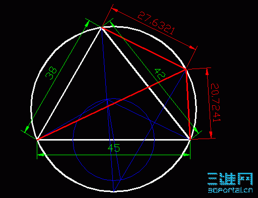

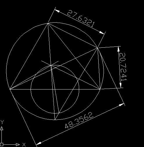

发表于 2009-4-14 21:07:17 | 显示全部楼层 来自: 中国上海
坐个沙发 ,老师把答案都写出来啦~~~
3 g1 V" u0 y+ W6 h2 q4 A6 t# d练习题104答案:! o. ?# a* C. y) m) s! ^
1. a 之長度為何?
9 T# V" B  Z# ~* }* T4 h. |    (C)  27.6321
% _( @% |2 `. f2. b 之長度為何?( v$ o. J/ S  K4 H3 ~
    (C) 20.7241

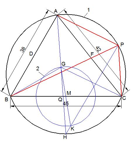

发表于 2009-4-21 08:14:40 | 显示全部楼层 来自: 中国北京
请教一下,我是新手,三角形怎么绘出来,45,42,38.的三角形怎么绘出来.

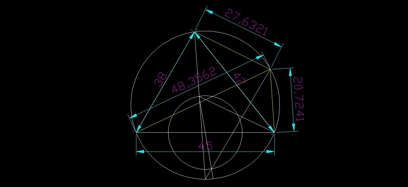

 楼主| 发表于 2009-4-21 19:55:44 | 显示全部楼层 来自: 中国台湾
1. 作ABC三角形2 L4 @3 P, q6 R/ A# ^
2. 以CIRCLE(3p) →1'st=A 2'nd=B 3'rd=C →作#1圓8 t$ `# Z  u% A5 y5 e
3. 作<ABC之等分角線BG
( Y4 A) L! C5 l! g/ f4. 作<ACB之等分角線CG 並與GC教於G- K$ `/ F3 ~5 f$ b/ W6 L
5. 連接AG 並延長之與BC交於Q與#1圓交於H
; z4 q: J# I5 w& @% e/ {6. 以CIRCLE→cen=Q rad=QG →作#2圓% {4 ^2 h2 U# `/ ]- T, Y# d
7. 連接G與BC之中點M 並延長之與#2圓交於k
! R& f9 U# |1 O$ b( b8. 連接HK 並延長之與#1圓交於P

看都看不懂,谁给解释下啊?几何推理的步骤
发表于 2009-4-23 17:34:33 | 显示全部楼层 来自: 中国上海

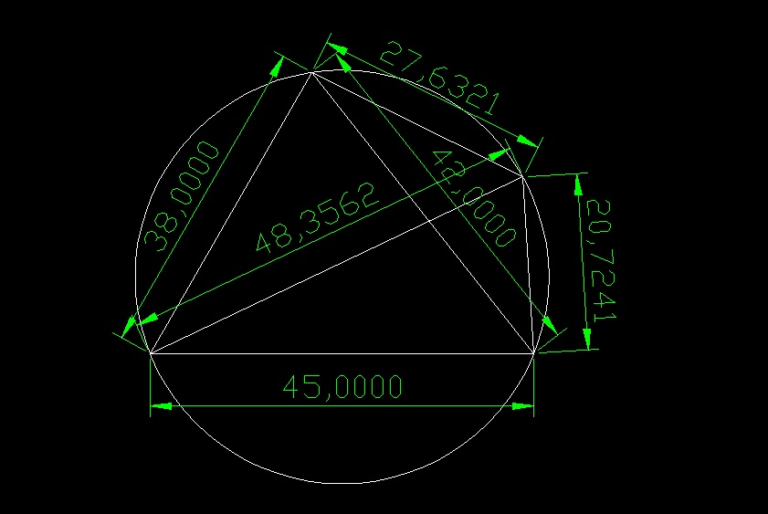

练习题104答案:1.   (C)  ;2.  (C) 20.7241。

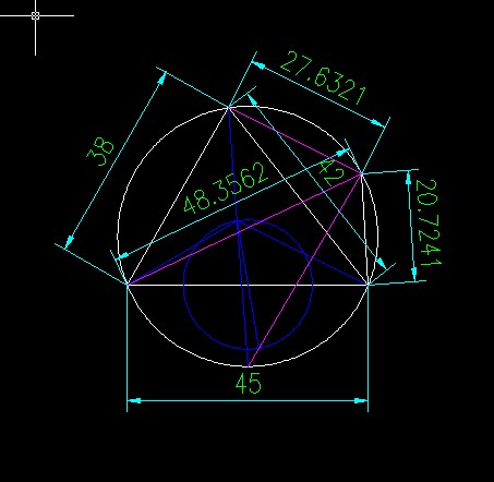

发表于 2009-9-20 20:38:47 | 显示全部楼层 来自: 中国山东东营
交作业/ l' K" T; A6 d1 J! M4 I
