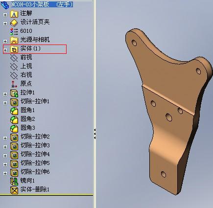

比如有一对儿零件(或简单的装配体)相互对称,我已经做好了其中一个,如何快速生成另外一个与之对称的零件(装配体)?我试过增加一个配置,然后“镜像”,结果当我想把原始对象“压缩”而只保留“镜像”的副本时,发现这个副本也一同被“压缩”了。请问最快捷的方法是什么?7 L1 s- \+ K: _, ]

楼主在镜像完成后不要选择压缩原来的模型,而采用删除原来的模型就可以了。
5 k) N: E% d5 H- ?4 T4 \具体做法是在特征树中选择原来的实体,右击选择删除就可以了(即下图中红框框处)。
, X7 [4 ?5 F8 S5 X( H4 u3 c( i9 A发个PART楼主看看。

 楼主| 发表于 2009-4-12 19:03:31 | 显示全部楼层 来自: 中国河南新乡
多谢楼上两位大哥的指点,明天到单位实践一下,嘿嘿,家里电脑老了,跑不动sw。
