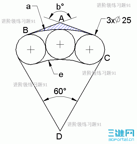

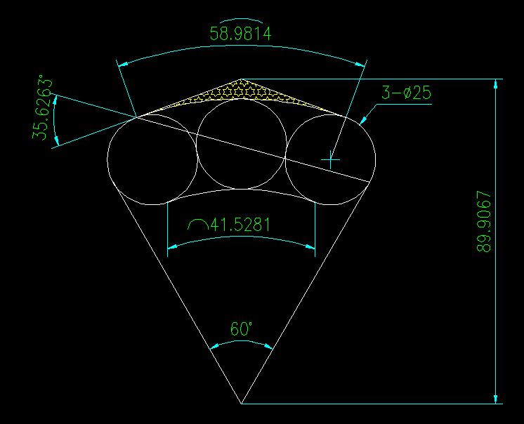

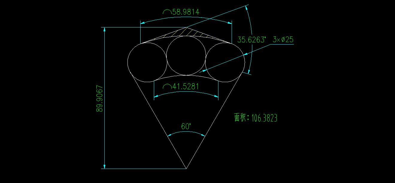

【进阶级练习题91】9 ^1 U/ d  j7 b! x' l% g- [6 L
8 ^+ O" \3 w5 `# u* f( n6 B求:
* I6 n6 S% L! E  y* F/ o1. a 之弧长为何?6 |, R+ C0 A* `# x! y. x  c
       a. 58.9148     b, 58.9481     c. 58.9814( m  F- A( R, z" p
2. e 之弧长为何?
4 [  v7 l; n: ]' l3 u5 O: J# ^1 @9 p$ ]        a. 41.5182     b. 41.5281     c. 41.58123 c6 b9 W4 K6 n* v% q  ^
3. AD 之距离为何?" W5 Y9 ^- l1 \( m  m5 a: R& j0 e
        a. 89.9067     b. 89.9607     c. 89.9706) i0 o& o; l' C5 F  V$ }
4. ∠ABC之角度值为何?6 }) y: q2 f: G( ?
        a. 35.2663°    b. 35.6263°   c. 35.6623°+ l+ b+ E  x( y7 f3 R8 ~. B9 y
5. 蓝色剖面线区域之面积为何?7 M8 N9 f+ w5 L# B; K. Z! g
        a. 106.3238     b. 106.3382     c. 106.38230 P7 i  P9 z4 ~& D: _8 Z

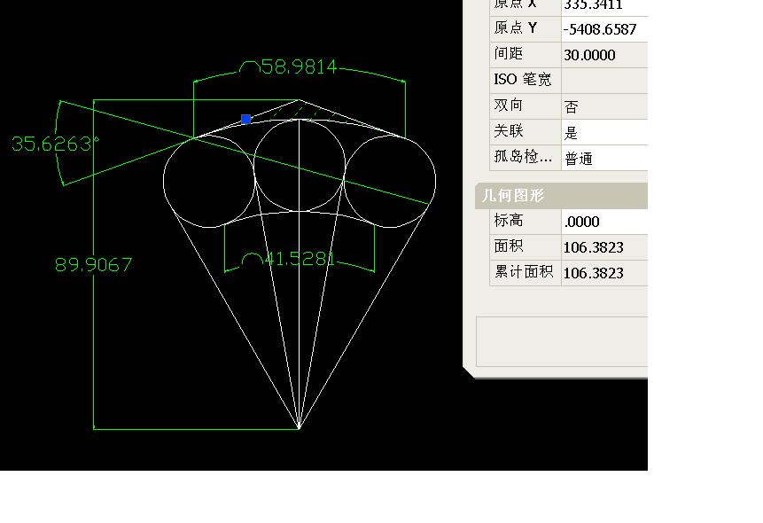

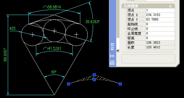

【进阶级练习题91】1 Z" k: [7 t4 A- d9 U# X, o5 Y* @+ T

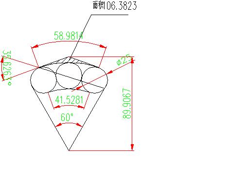

. x. h( u% P& b9 z Clipboard02.png 6 I8 A% l+ O, C0 b) k

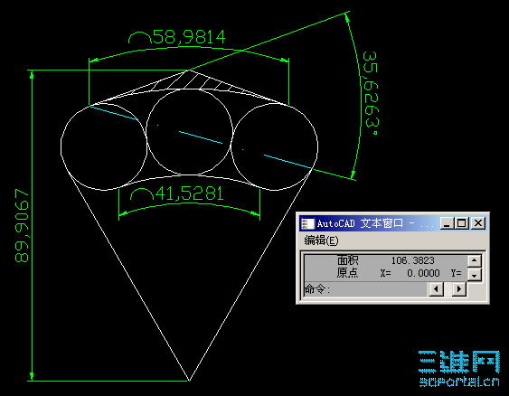

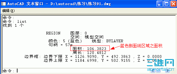

练习题91答案:
$ R9 f8 J8 i* R9 D* b, |3 C1 F( N1. a 之弧长为何?: j5 c& m; s0 [* h: d5 B. g
    c. 58.9814
4 h& D: c; F* Y2. e 之弧长为何?
+ n% L4 W+ ^1 N$ F/ o( \    b. 41.5281
) A2 f, o% |. h3. AD 之距离为何?6 n8 J& s7 @( ^$ Y
    a. 89.9067
- h/ m8 E* e1 B$ L4. ∠ABC之角度值为何?
7 o. _! _$ B! s, k' h' u    b. 35.6263°
  l; y# L0 P. V9 o7 Q3 g* C3 Y% n5. 蓝色剖面线区域之面积为何?
- G: J7 Y( M5 p+ N" X    c. 106.3823
wsj249201 + 5 应助

答案 c b a b c

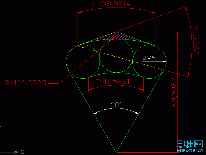

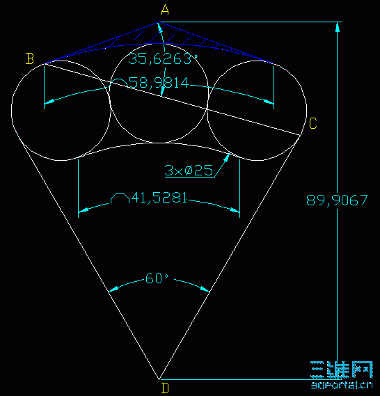

1. a 之弧长为何?% ~" Z5 [3 U/ w6 R, g3 J$ T
       a. 58.9148     b, 58.9481     c. 58.9814) p0 C# N0 P1 ]  G2 L
2. e 之弧长为何?
, d- s( r0 q9 `        a. 41.5182     b. 41.5281     c. 41.5812
" [) V" G3 q! I/ `' Q$ N% u3. AD 之距离为何?
' K2 G" K, i" r2 `2 S        a. 89.9067     b. 89.9607     c. 89.97064 R, K, E) j7 x8 |: f
4. ∠ABC之角度值为何?) }0 E7 Y8 F4 Q
        a. 35.2663°    b. 35.6263°   c. 35.6623°) g1 c: ~9 f; R& @/ q
5. 蓝色剖面线区域之面积为何?3 [4 f6 a0 P  Y! I& q
$ |$ M5 E% X  d: Y( N* `; b2 ~) O& m! L- d* t; D
答案: cbabc

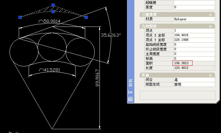

wsj249201 + 5 应助

答案: cbabc

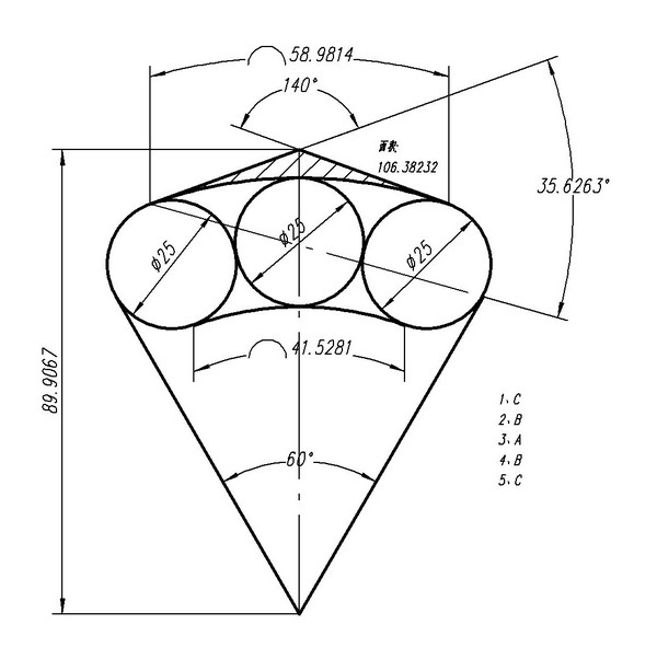

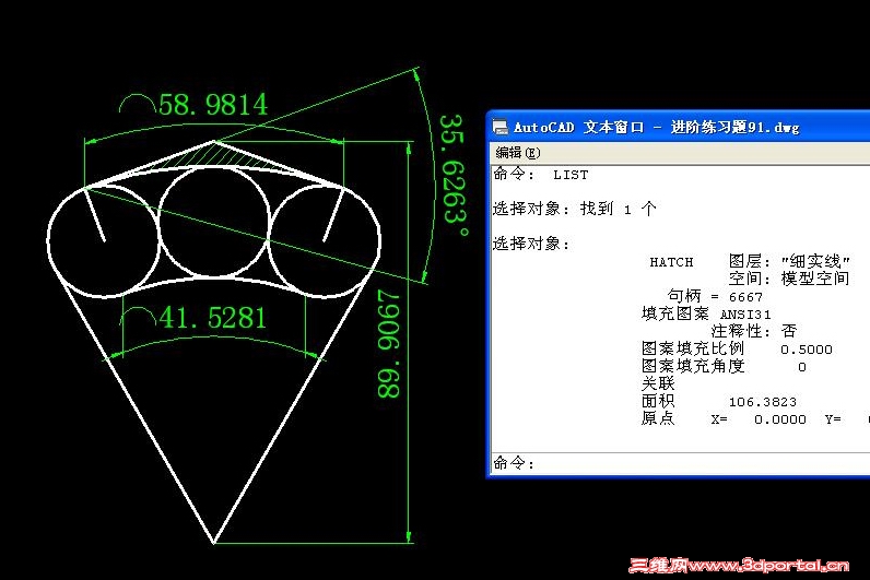

发表于 2009-4-14 14:37:13 | 显示全部楼层 来自: 中国浙江杭州

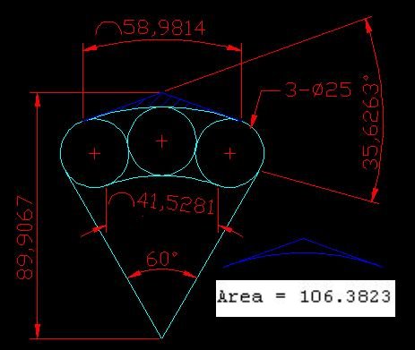

答案:C、B、A、B、C
wsj249201 + 5 应助

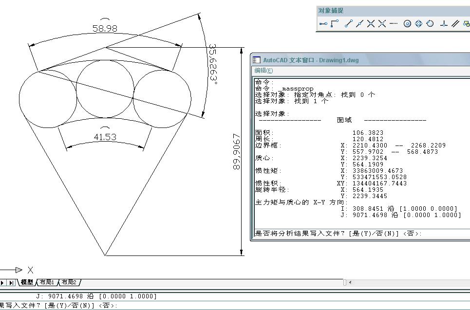

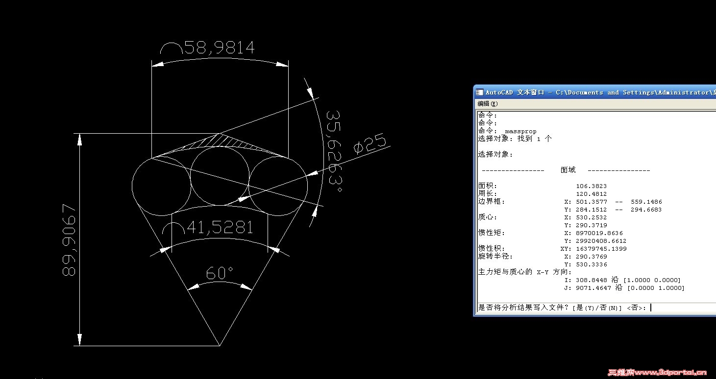

发表于 2009-4-15 10:46:11 | 显示全部楼层 来自: 中国上海

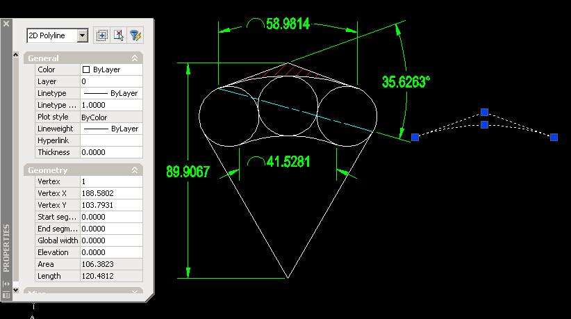

帮别人发个,朋友的传不上去. X' `9 f; I8 }0 Y0 C: e4 v
& u' S; W4 W4 s  T7 o$ b
[ 本帖最后由 zym1204 于 2009-4-15 10:48 编辑 ]
发表于 2009-4-15 10:49:11 | 显示全部楼层 来自: 中国上海
答案:C、B、A、B、C

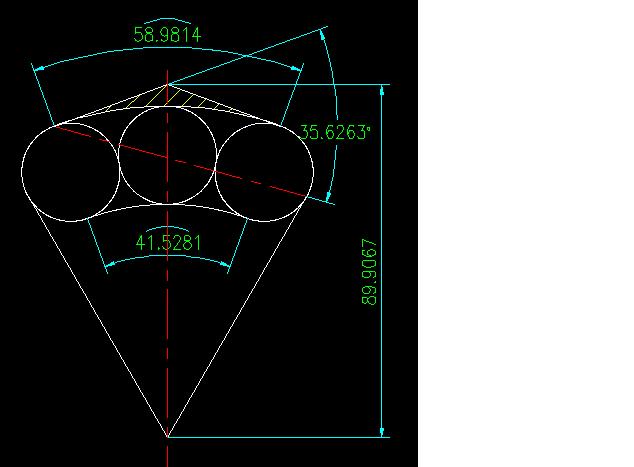

发表于 2009-4-18 11:56:18 | 显示全部楼层 来自: 中国天津
c b a b c.个人感觉看出来20度就好了。基本解决。

1.c    2.b     3.a     4.b      5.c

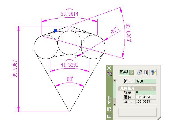

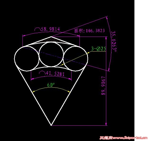

 楼主| 发表于 2009-4-19 10:35:50 | 显示全部楼层 来自: 中国上海
本题答案、解题以及动画演示已经发表,见:
$ p/ G9 B) p7 k% r6 I+ Q( qhttp://www.3dportal.cn/discuz/viewthread.php?tid=713370&extra=page%3D1

1. c;2. b;3. a;4.  b;5. c。

这道题必须说明A,E两弧的园心在D点(仅凭猜想是不行的)。否则有无穷解。

答案:C、B、A、B、C

:time:这道题还真得看明白图,要不然还真得像19楼的战友说的可以有不同的结果的 :time:
