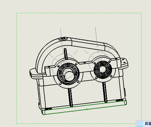

如题,投影方向不是正面朝减速箱,要如何修改呢?
发表于 2009-4-12 13:58:06 | 显示全部楼层 来自: 中国浙江舟山
先把装配体找个基准面放正了,再进入工程图,找到当前视图,然后从当前视图投影其他视图,OK。
发表于 2009-4-12 14:13:49 | 显示全部楼层 来自: 中国上海
楼上正解,或者在右边视图页中选择正确的三视图
 楼主| 发表于 2009-4-12 14:30:41 | 显示全部楼层 来自: 中国湖南长沙
谢谢了,已经解决
发表于 2009-4-12 21:46:40 | 显示全部楼层 来自: 中国四川德阳
SW不能自已选一个平面作为投影基准面吗??
发表于 2009-4-13 10:21:43 | 显示全部楼层 来自: 中国江苏南京
建立一个自定义视图
