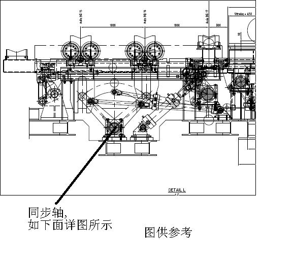

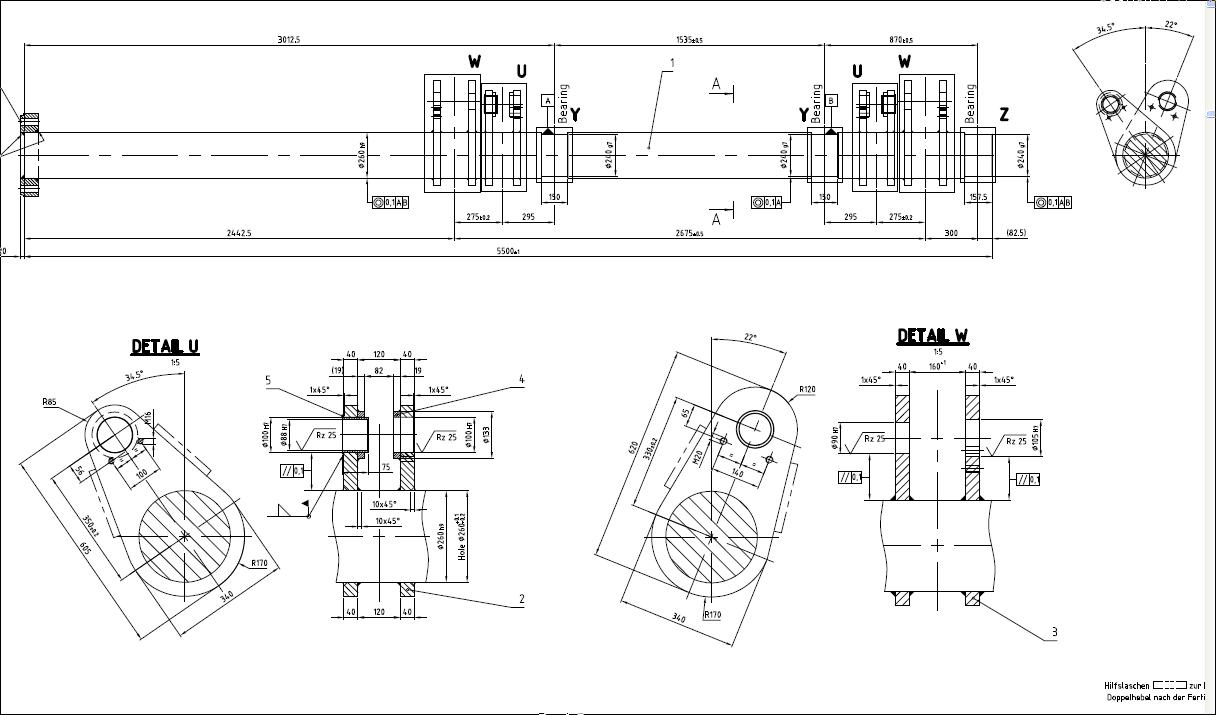

材料力学里提及:将相到截面分散到远离中心线的地方,其抗弯、抗剪能力都会更强。所以同样横截面积钢管 比 圆钢 的抗拉强度、抗剪能力,抗扭曲能力都要强。
8 a! E" M4 T& W. H( T所以,反过来说,可果要达到同等力学强度,钢管的截面积可以小一些(小估计80%左右)。
; n$ i# j4 M: f) b' u那么,问题是:
6 ^# q& E' H1 G1 l' o为什么在冶金行业中,德国人使用推钢冷床等,的同步轴都采用φ240的圆钢?而不采用φ355X36的钢管呢?, V2 N8 q+ C+ i
大伙讨论一下。越多越好。谢谢!, Y% Y" q! p8 X7 i4 s% D: U

首先是轴外径的问题,其次是加工上的需要。

对于轴心受压构件,截面开展更具有重要意义,因为这类构件的截面积往往取决于稳定承载力,整体刚度大则构件的稳定性好,用料比较经济。* W, f) L& @. A* Y' I& _8 F
大概轴主要是考虑加工方面多一点,而不是受力方面吧。
发表于 2011-5-20 10:17:07 | 显示全部楼层 来自: 中国山西太原
同样横截面积钢管比圆钢抗弯、抗扭强度都要大,但抗拉和抗剪强度应当是一样的。因为后者的受力面积是一样的,而前者用的是截面系数,管子的外径尺寸大,截面系数也大。如果对轴的尺寸精度和形位公差精度要求较高,就需要加工,用圆钢比用管子容易达到要求。另外用管子外径尺寸大,在空间不允许时,用圆钢可减小占用空间。总之需根据实际需要来确定用圆钢或者用管子。
发表于 2011-5-20 11:20:17 | 显示全部楼层 来自: 中国辽宁大连
反过来说,可果要达到同等力学强度,钢管的截面积可以小一些(小估计80%左右)。/ f3 ~( |+ B- T3 u# @8 k
但是,直径要大一些。
