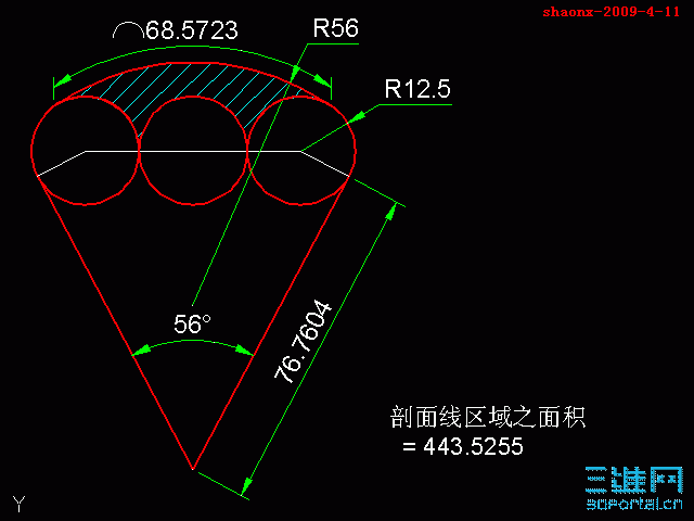

【进阶级练习题90】答案:! c! r- `8 ]- f7 K9 j8 r3 m
1. a 之长度 = 76.7604,就是(c)% A  O8 y' N2 `+ ~( t% d/ m
2. b 弧之长度 = 68.5723,就是(c)
  X* @& r7 A' u9 b% `: F- G5 b3. 剖面线区域之面积 = 443.5255,就是(a). X% J3 R" F- f7 w4 }

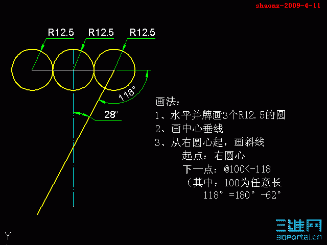

【进阶级练习题90】解题思路:
! P2 Z7 y* C" {. @1 j1 Z0 B本题比较简单,关键就是斜线的画法,先画斜线,再作偏移,即可完成。

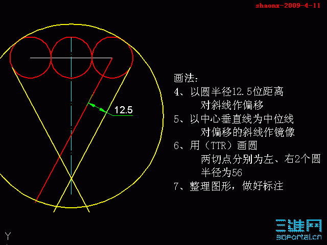

1 }" D8 N$ z/ X0 ~" I2 ]) m* ^5 p! q0 N! S7 ?) z8 Q6 g% S: [
进阶90解-2.gif ) r7 t, n6 i! C) o+ T7 u( U
