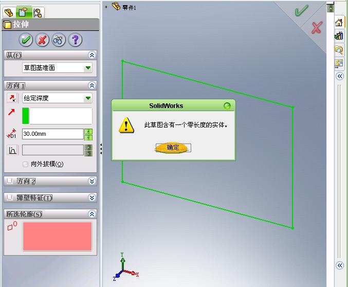

我是一个初学者,刚开始在学习Solidworks2007,才开始学习软件自带的指导教程的步骤操就遇到问题了:% d/ D9 A7 c/ o/ w
; X- u9 q& w* z7 B+ Z* D
不能完成拉伸动作,提示“此草图含有一个零长度的实体”" n7 u5 B: l! x2 |4 Y5 z  n, E
我刚画完一个矩形草图后要作拉伸成3D图时,即提示:“此草图含有一个零长度的实体”,这就没办法作其他的学习动作了。: Z0 Y' }1 Z  _5 g) _+ [6 M
补上操作时的画面, A' j2 x0 d' U% l3 r
画完草图后按 solidworks图1.JPG 即出现以下图面:' A  u: P8 `! Z6 c4 e& p

发表于 2009-4-10 22:35:49 | 显示全部楼层 来自: 中国湖北武汉
楼主最好发个图出来也好让我们帮你找找你画的草图有什么毛病?
发表于 2009-4-10 23:24:34 | 显示全部楼层 来自: 中国广东珠海
清除所有线段,重画矩形。

发表于 2009-4-11 08:35:03 | 显示全部楼层 来自: 中国江苏无锡
应该是草图的合法性出现问题,所以请仔细检查草图的每一条线段

发表于 2009-4-11 09:09:56 | 显示全部楼层 来自: 中国北京
仔细检查矩形四个角处有无重复线段或点存在,建议画矩形时用边角矩形命令就不会出现此类问题。

 楼主| 发表于 2009-4-12 23:44:04 | 显示全部楼层 来自: 中国福建厦门
原帖由 wwq-qd 于 2009-4-11 14:01 发表 http://www.3dportal.cn/discuz/images/common/back.gif
$ {2 i2 y& U: A$ r6 L关掉,重新按规矩画个矩形,
6 ?% ?1 D! k- j) a3 V8 p
, T- n) E. s* t1 G6 x我重复画了几次,还是老样子啊,不知是否跟软件本身有关系呢,我是怕会不会有软件本身没有安装完好的情况存在。还是要谢谢各位关注的大虾们!
发表于 2009-4-13 08:23:15 | 显示全部楼层 来自: 中国江苏南京
可以选择轮廓来拉伸
发表于 2009-4-13 08:30:57 | 显示全部楼层 来自: 中国北京
草图的线段存有重合的线段
. J+ l9 D: d) p- ?; j! {! v/ y4 Q8 Z* s; F3 `
可以选择轮廓来拉伸

发表于 2009-4-13 23:31:28 | 显示全部楼层 来自: 中国天津
把那个报警窗口往旁边拖一下再截图& {6 a6 t/ l: Z5 l3 P
这样挡着草图大家怎么给你分析8 z/ t. Q' u% U6 j' n
再说现在可以肯定问题是出在你的草图里的
