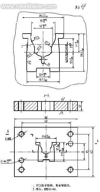

3. 非标准模具的对照设计
3 c) ~( X2 T- z  P( `/ M3 g' X+ ]+ `- Q; _. O2 Q3 M
有些矩形凹模板根据计算结果会很难选到一个合适的标准凹模板。例如某狭长冲压件,其凹模周界的计算值:H×L×B=20×60×125, 与之最为接近的标准凹模板尺寸为:H×L×B=20×125×125,仍相差悬殊。解决的办法是根据H×L×B=20×125×125的标准凹模板找到模具的典型组合,同样根据该典型组合构画装配图,只是把模具内的所有模板的L尺寸全部换成非标准尺寸60mm,而尺寸H及B保持不变,进行必要的有限非标准设计。4 {6 r. _4 v( n

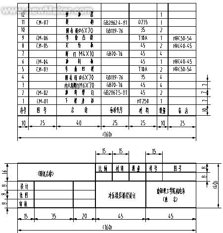

) `: C( p  J  T! z7处布置明细表及标题栏。结合图4标题栏及明细表填写示例,应注意的要点如下。) m9 ?3 v4 I. {& l# b7 A
+ u( Y* e& [" D( k. ]
(1)明细表至少应有序号、图号、零件名称、数量、材料、标准代号和备注等栏目;
5 r0 |$ U4 c& [8 R7 ]0 `5 f; l0 w(2)在填写零件名称一栏时,应使名称的首尾两字对齐,中间的字则均匀插入;. [: j; R' n1 Y2 y
(3)在填写图号一栏时,应给出所有零件图的图号。数字序号一般应与序号一样以主视图画面为中心依顺时针旋转的方向为序依次编定。由于模具装配图一般算作图号00,因此明细表中的零件图号应从01开始计数。没有零件图的零件则没有图号。) z: X6 U/ w) A; s# A' R
(4)备注一栏主要标标准件规格、热处理、外购或外加工等说明。一般不另注其它内容。: V4 ^& H  p5 I- \6 h
3 o8 ]) T1 R0 ^图4 标题栏及明细表填写示例. V: ]" s9 e8 g/ ^% O" i
  m) `9 t* T  z% z$ l6 N
8处布置标题栏。作为课程设计,标题栏主要填写的内容有模具名称、作图比例及签名等内容。其余内容可不填。

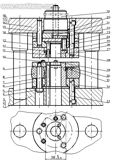

! g( t! O) ]) _5 l: ~图5 倒装复合模
* ]# Q1 v' H8 E" F- t5 ^1 _1-下模座 2、3-导柱 4-卸料螺钉 5-下垫板 6-凹模固定板 7-凸凹模& {( e" y% F6 Z
8-弹压橡皮 9-卸料板 10-挡料顶 11-推块 12、27-冲孔凸模 13-冲孔凸模固定板. O+ N5 [% J# c6 u( ?0 I
14-开制三叉通孔的垫板 15、25、33-圆柱销 16-上模座 17、18-导套 19-模柄8 W9 r6 A7 ?* Y; o
20-防转销 21-打杆 22-三叉打板 23-上垫板 24-顶杆 26-凹模 28-内六角螺钉& Y1 K7 p: V  I* P  E, T1 ~; H5 r
29-活动挡料销 30-半圆头螺钉 31-扭簧 32-内六角螺钉8 K% Y  i! b( ?  `

7 X; e6 c' O2 p) o0 g- O. A+ M
, k0 S/ |6 `* C6 H图5所示是垫圈冲孔落料复合模的装配图,在绘制模具装配图时,初学者的主要问题是图面紊乱无条理、结构表达不清、剖面选择不合理等,还有作图质量差如引出线”重叠交叉”、螺销钉作图比例失真,漏线条等错误屡见不鲜。上述问题除平时练习过少外,更主要的是缺乏作图技巧所致。一旦掌握了必要的技巧,这些错误是可以避免的。结合范例,下面简要地叙述绘制模具装配图的具体要求。
4 z* y# m) c/ t( Y6 W! R$ a! P5 V; I/ y5 T9 f) ^
要说清这个问题,先要了解为什么要绘制模具装配图。绘制模具装配图最主要的是要反映模具的基本构造,表达零件之间的相互装配关系。从这个目的出发,一张模具装配图所必须达到的最起码要求一是模具装配图中各个零件(或部件)不能遗漏。不论哪个模具零件,装配图中均应有所表达;二是模具装配图中各个零件位置及与其它零件间的装配关系应明确。下面简要叙述装配图的作图技巧。6 _7 L: r" W) W* B4 ?! y( E
6 W1 e0 l6 s6 H4 m- W" G(1)装配图的作图状态
+ b) ~/ m4 b4 O$ n5 M+ b6 v
4 `* @2 Y2 W* I1 U5 m' l, B冲裁模装配图可以画成敞开状态,上模部分和下模部分敞开10~15mm,具有读图直观的优点。对于初学者则建议画合模的工作状态,这有助于校核各模具零件之间的相关关系。
  g4 Z( R- _: m4 R7 Z* ?& ^
) m6 y& a! D. U( d, C(2)剖面的选择
8 }( y1 k3 k' k# `1 V* C- d+ n( S% m. c
图5所示模具的上模部分剖面的选择应重点所映凸模的固定,凹模洞口的形状、各模板之间的装配关系(即螺钉、销钉的安装情况),模柄与上模座间的安装关系及由打杆、打板、顶杆和推块等组成的打料系统的装配关系等。上述需重点突出的地方应尽可能地采用全剖或半剖,而除此之外的一些装配关系则可不剖而用虚线画出或省去不画,在其它图上(如俯视图)另作表达即可。
; u% F6 u5 |+ h7 N# ~6 a, L: d) z: i% F# F- O, T. m
模具下模部分剖面的选择应重点反映凸凹模的安装关系、凸凹模的洞口形状、各模板间的安装关系(即螺钉、销钉如何安装)、漏料孔的形状等,这些地方应尽可能考虑全剖,其它一些非重点之处则尽量简化。
+ \+ ]: E+ N: j1 D# g8 @
1 d( k# C+ p& |* M  O图5中上模部分全剖了凸模的固定,凹模洞口形状及螺销钉的安装情况(并在左面布置销钉、右面布置紧固螺钉及另一销钉显得错落有致),对于模柄与上模座的联接情况进行了局部剖(并顺便画出防转销钉显得构图极为巧妙),而对打料系统的装配关系也尽量全剖,使其他读图者一目了然。
+ _2 \3 h* |7 N1 ?& _" q( s& Z  q2 `: K1 l) n
下模部分对凸凹模的固定,凸凹模洞口及漏料孔的形状,卸料板与卸料螺钉的联接情况,紧固螺钉与圆柱销的结构情况都进行了全剖。而对活动挡料钉的安装情况则采取了用虚线表达的方式。这样的布置需要设计者经过一番精心的运筹后才能获得。
  j) x# ^: p0 l$ t; r

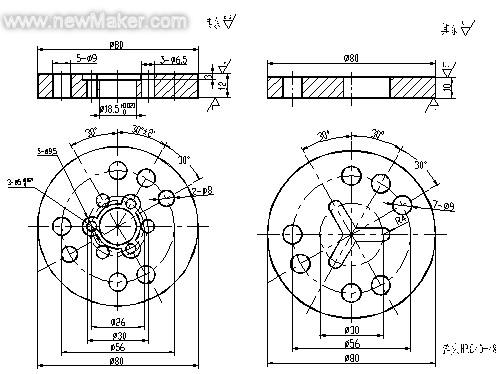

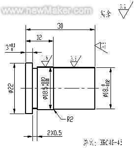

# u! b% X  e$ m  j9 l4 x7 g: v3.1 图形的绘制方法7 J# N) \0 G  l6 e& ~
* t% p1 K; f: K
图形的绘制方法虽依各人习惯而不尽相同,以下的观点及建议,可供参考。
http://mould.newmaker.com/nmsc/u/art_img/20055/20055151525972130.jpg; y' A. T5 f, C, C3 z! b
图6 凸模(材料:T10A)
1. 图形的不绘条件

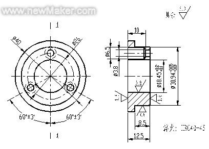

画零件图的目的是为了反映零件的构造,为加工该零件提供图示说明。那么哪些零件需要画零件图呢?这可用一句话概括:一切非标准件、或虽是标准件但仍需进一步加工的零件均需绘制零件图。以图5倒装复合模为例,下模座1虽是标准件,但仍需要上面加工漏料孔、螺钉过孔及销钉孔,因此要画零件图;导柱、导套及螺销钉等零件是标准件也不需进一步加工,因此可以不画零件图。! R# g: {3 r( i, K- |- \
9 w# f( T: d# _2. 零件图的视图布置
+ N3 s! P/ G5 C$ U1 X" w0 G$ ^! H  r" Q4 v) z) Z

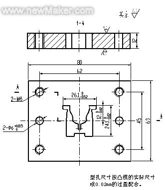

为保证绘制零件图正确,建议按装配位置画零件图,但轴类零件按加工位置(一般轴心线为水平布置)。以图5所示的凸模26为例,装配图上该零件的主视图反映了厚度方向的结构,俯视图则为原平面内的结构情况,在绘该凸模26的零件图时,建议就按装配图上的状态来布置零件图的视图,实践证明:这样能有效地避免投影关系绘制的错误。
% y. m* X8 [- G, N8 C% r& G! z7 R) a9 @# N7 \- W- `
3. 零件图的绘制步骤1 i0 B) z0 D4 N1 f
6 J5 R0 h( q6 X, d+ b绘制模具装配图后,应对照装配图来拆画零件图。推荐如下步骤。
/ o( T4 d! ^7 l. u! Z
% i8 P! Q3 G' J. l- V绘制所有零件图的图形,尺寸线可先引出,相关尺寸后标注,以图5为例。模具可分为上下两大部分。在画上半部分的零件图时,绘制的顺序一般采用“自下往上,相关零件优先”的步骤进行。凹模26是工作零件可以首先画出;绘完凹模26的图形后,对照装配图,推块11与凹模26相关,其外形与凹模洞口完全一致,厚度应比凹模大出0.5mm,根据这一关系马上画出推块11的图形;接下来再画冲孔凸模固定板13的图形画好凸模固定板13以后,再对照模具装配图画出装在冲孔凸模板13内的冲孔凸模12、冲孔凸模27等与之相关零件的图形……。在画上模部分的零件图时,应注意经过上模座16、上垫板14、冲孔凸模固定板13及凹模26等模板上的螺销钉孔的位置一致。+ q: \  F9 D9 f1 V7 p& F( l0 A
$ w7 w5 D9 c0 N( k在画下模部分的零件图时,一般采用“自上往下,相关零件优先”的步骤进行。先画卸料板9的图形,然后对照装配图上的装配关系,画活动挡料钉28、挡料钉10的图形。再画凸凹7的图形……。在画下模的零件图时,也应注意经过卸料板9、凸凹模固定板6、下垫板5、下模座1上的螺丝钉孔的位置及凸凹模7、下垫板5、下模座1上漏料孔位置的一致。
* S7 C) X  r# I3 ^4 S  Y5 I) Q- t  |7 w# [, v: J2 I; `# G# ]6 e0 c
按照上述步骤,根据装配关系对零件形状的要求,绘制各零件图的图形,能很容易地正确绘制出模具零件的图形,并使之与装配关系完全吻合。
" k' q& k5 G; O2 s

/ L2 E/ j2 v3 G) {  y+ I1. 尺寸的布置方法
, o2 {* Y3 A9 n% Z& `对于初学者出现尺寸标注紊乱、无条件等现象,主要是尺寸“布置”方法不当。要使用所有标注的尺寸在图面上布置合理、条理清晰,必须很好地运筹。图7所示的冲孔凸模固定板13的零件图中共有近20个尺寸,其中俯视图左侧布置螺销钉及顶杆过孔尺寸;下方布置顶杆过孔孔距尺寸、冲孔凸模12固定孔孔距尺寸、螺销钉孔的孔距尺寸及模板的外形直径尺寸;上方则布置孔距的角度尺寸。主视图上布置了冲孔凸模 27和12的固定孔形状尺寸、及模板的厚度等尺寸。这种布置方法合理地利用了零件图形周围的空白,既条理分明、又方便了别人读图。
8 ?; \: P  {! H  m3 a* b尺寸布置还要求其它相关零件图相关尺寸的“布置地”尽量一致。如图8所示的上垫板14中的尺寸就参照了图7中布置方法,尽量地作到“同一尺寸在图纸的同一地点出现”。如Ф9、Ф7、Ф30、Ф56、Ф80、30°、厚度14等尺寸的“布置地”基本上同图7冲孔凸模固定板零件图中的“布置地”相同。这样的尺寸标注方式极大地便利了读图者。学生要确立“图纸主要是”画给别人看的!”的观念,学习与借鉴本例中的尺寸布置方法。/ D, s, m) _, `( [: V4 k. `
4.jpg 3 }5 p$ z. {  r9 q% ~
图7 冲孔凸模固定板(材料:Q235) 图8 开制三叉型孔的上垫板(材料:45)3 M3 s3 c0 `3 C

要使尺寸标注正确,就要把握尺寸标注的“思路”。前面要求绘制所要零件图的图形而先不标注任何尺寸,就是为了在标注尺寸时能够统筹兼顾,用一种正确的“思路”来正确地标注尺寸。下面以图5倒装复合模为例阐述尺寸标注的“思路”。
" E% p  n: i8 m: B6 S5 s) ^, p(1)标注工作零件的刃口尺寸
/ `' o1 y, U6 h根据模具设计法则,先标注基准件上刃口尺寸(即冲孔凸模和落料上的刃口尺寸),再标注对应件上的刃口尺寸(即凸凹模上的刃口尺寸);但符合模中也可将凸凹模作为基准件,凸模、凹模作为对应件进行尺寸标注。所有零件图的图形绘好后,先找出本模具的工作零件即凸凹模7、冲孔凸模12和27、落料凹模26,把着三张图纸对照起来,按照尺寸布置后安排好的“地点”标注刃口尺寸。这样可保证刃口尺寸标注的正确性。! Y  ]. y+ w& m8 s6 I+ U8 ?2 E
(2)标准想关零件的相关尺寸
; ?- }/ g. [+ Q相关尺寸正确,各模具零件才能装配组成一幅模具,必须保证正确。在上模部分,相关尺寸的标注建议按照“自上而下”的顺序进行。先从工作零件凹模26开始,观察装配图6,与该零件模具相关的零件有内六角螺钉24、销钉25推块11、冲孔凸模13,应从分析着些相关关系入手进行“相关尺寸”的标注。" U+ V0 q6 L' d
凹模26与销钉25成H7/m6配合,故销钉孔直径为Ф8H7。销钉25要通过26、13、14、16等模板,其中与26与16成H7/m6配合,因此上模座16上销钉孔直径也应为Ф8H7,可立即在上模座16的零件图上标出该尺寸。而销钉通过13、14模板的孔是应有0.5~1mm的间隙,因此13、14上相应的过孔直径为Ф9,也应在相应的图纸上立即标出。
' ~5 h& c* k) Y# j1 D. v, W凹模26与3个M8的内六角螺钉24是螺纹连接,因此凹模26的图纸上对应螺纹孔应标注为3-M8;螺钉24也同过16、13、14、16等模板,其中与13、14、16上的过孔也有0.5~1mm的间隙,相应的图纸上应立即标注Ф9,各模板上的螺纹孔距均为Ф9,各模板上的螺纹孔距均为Ф56一并标出。& i' m% h- @6 A2 v( V- A, [/ r
凹模26还与推块11相关。从装配关系知:推块11的外形应与凹模洞口一致,只是尺寸比洞口尺寸小,四周有0.2~0.6mm的间隙,按这一关系找出推块11的零件图纸,标上推板的外形尺寸。为了保证推块11完全将工件推出凹模26,推块的推料段高度是8.5mm。推块尺寸的标注见图9。( ~) e; e3 \+ b- @& U" z" L; U
5.jpg 0 B9 Z$ T$ t+ {& v6 S$ ?9 A3 e* N" X
图9 推块(材料:45)* M7 d- ~4 F0 F/ Y' u( a) w
标注完凹模与凸模相关零件上相关尺寸后,再标注冲孔凸模固定板13上相关零件的相关尺寸……,直至上模中所有零件的 相关尺寸标注完毕。再举一例进一步说明相关尺寸的标注。装配图中的冲孔凸模27与冲孔凸模固定板13和推块11相关;其中冲孔凸模固定板13相应处为一吊装固定台阶孔,大孔高度与凸模吊装段等高,即同为3mm,孔径应比凸模台阶直径大出0.5~1mm,是22.5mm;小孔与凸模固定段成H7/m6的配合,即冲孔凸模固定板13上的小孔直径应为Ф18.5,而推块11上开制的凸模过孔应比凸模刃口部分直径大出0.5~1mm,实际为Ф18.8mm。上述尺寸应依次同时标注。冲孔凸模27的零件图见图10。- M6 h; J  r% O& Y

$ c& ?1 f- S' r形状越复杂,尺寸就越多,由此造成的标注困难是初学者设计冲压模时的主要障碍。图11所示的凸模零件,因洞口形状的尺寸繁多而出现标注困难。有两个解决方法:一是放大标注法。将凹模零件图适当放大后再标注尺寸;二是移出放大标注法。将复杂的洞口型孔单独移至零件图外面的适合位置,再单独标记繁多的型孔尺寸,而零件图内仅标注型孔图形的位置尺寸即可。图11中采用了移位标注法。. d+ u1 B& c, `7 R! |6 c5 k/ z) q
7.jpg + ]1 v" _% Q3 A$ P+ h
图11 复杂模洞口的移位标注; J/ \, H; F  W

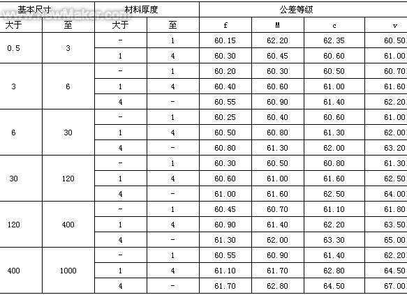

冲压件未注公差配合尺寸极限偏差一般为IT12~IT14,常用IT14。若该冲压件使用时与其它工件并无装配关系,则未注公差尺寸的偏差方向及极限偏差可按国际GB/T15055-94圆角半径等的极限偏差分为f(fine精密级)、m(medium 中等级)、c(coarse 粗糙级)、v(very coarse 最粗级)四个公差等级。一般可选用c级。表1、表2、表3级表4分别列出了GB/T15055-94中的有关内容,供设计者参考。
& R6 g/ q5 F7 Y) s6 \5 u& Y0 y+ R; `: ]3.其它模板上型孔的配制标注1 ?  ~5 H3 `  K# R$ F$ g3 f
在进行凹模洞口的刃口尺寸计算时如何处理半径尺寸R?实践中视对R的测量手段以及使用要求而定,如有能精确测定R值的量具,则需对R值进行刃口尺寸的计算;如仅有靠尺等常规测量工具,则对R进行刃口尺寸计算并在凹模图上标注计算结果就无必要,可在凹模图山标注原注R值。
6 a/ x: Y. G& X6 v% ?由于凸模外形、凹模洞口及其它模板上相应的型孔都是在同一台线切割机床上用同一加工程序,根据线切割机床的“间隙自动补偿”功能使起在线切割机床的割制过程中自动配制一定的间隙而成。因此其它模板上型孔可按上述配制加工的特点进行标注,即简单明晰、又符合模具制作的实际。以图13为例,凸模固定模板按配制法特点进行标注时,仅需在模板内标注型孔的位置尺寸,而型孔的形状尺寸则在图纸的适当位置加注:“型孔尺寸按凸模的实际尺寸成0.02mm的过盈配合”即可。

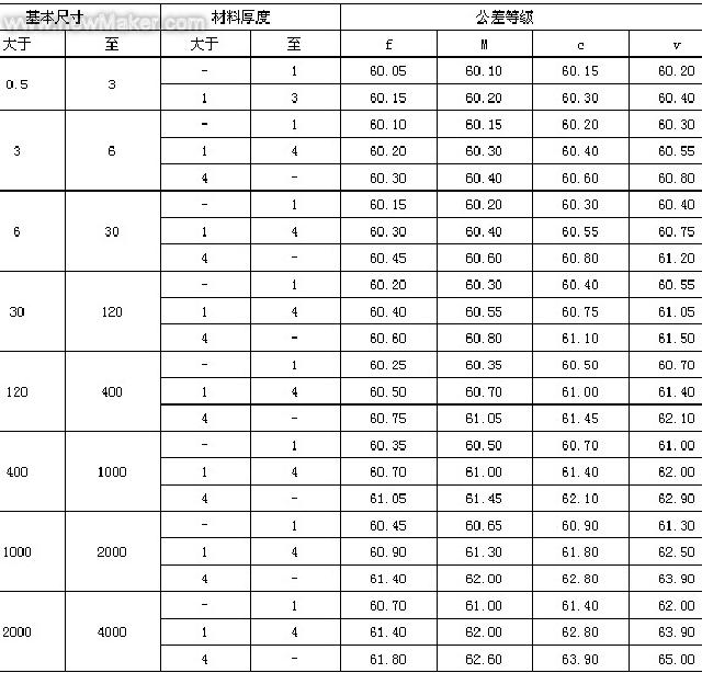

5 T- @5 I# C9 ]! N0 N表1 未注公差冲裁尺寸的极限偏差6 i1 z% L. w. \% m9 q8 L  W; q
9.jpg ! C4 b% y- b: F
注:对于0.5及0.5mm以下的尺寸应标注公差。

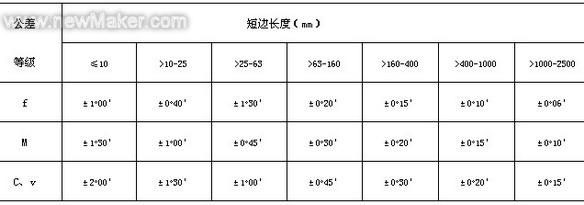

8 T! Z2 K/ h8 e表2 未注公差冲裁模角度的极限偏差7 ]  u( g. Y( T; B7 b
4 e. F5 W, l$ d+ X2 I+ b  ]) l. u: }" Q
表3 未注公差成形尺寸的极限偏差

% m0 m: d5 c0 W. ]图13 凸模固定板型孔的配制标注
