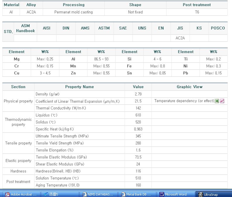

日本牌号为AC2A相当于国标的哪个材料啊?2 J; g; i8 O+ k' u  Z. A  G
这个材料的具体参数和特性是怎么样的啊?
发表于 2009-4-9 16:07:16 | 显示全部楼层 来自: 中国浙江舟山
这是日本的铝合金,成分及性能见附录

发表于 2009-6-2 09:28:02 | 显示全部楼层 来自: 中国浙江台州
国外牌号铸造铝合金锭化学成分(日)1 v8 Y3 r1 j: I
* s6 l/ [% E. D! I, E
' _5 z( f  |! o. z1 ?2 i
国外牌号铸造铝合金锭化学成分 ! p! S* b& _  C1 r
国别        序号        合金代号        合 金 元 素 含 量 %5 G* P# d4 F/ b" Z% h7 l4 `8 B# Z
                        Si        Fe        Cu        Mn        Mg        Ni        Zn        Sn        Ti        Pb        Cr        Al* Q' h- F* a  C9 ^
日本        61        AC2A        4.0~6.0        <0.8        3.0~4.5        <0.55        <0.25        <0.3        <0.55        <0.05        <0.2        <0.15        <0.15        余量: e) ?# [8 V$ I; s$ w
