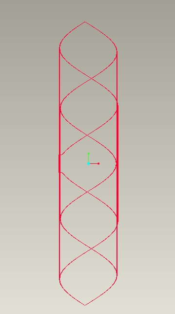

1、 1.jpg 画卷纸基本形状!拉伸壁/ }# i+ J' n% f& J1 O

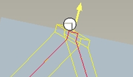

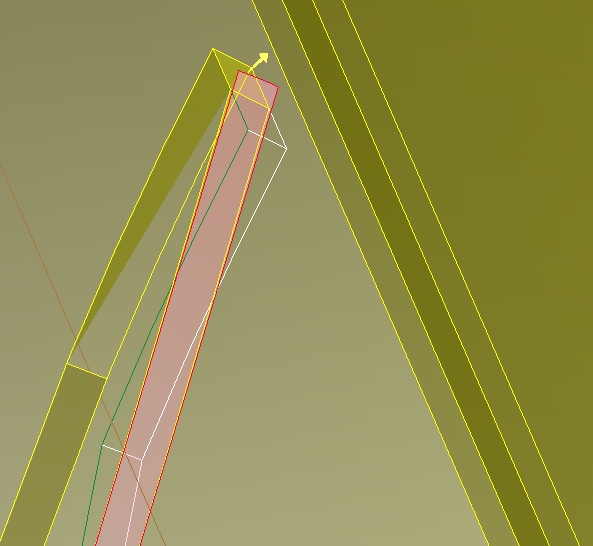

" ^; l1 ~, j0 r7 M  ]+ k10、 10.jpg 复制边面、延伸边、实体化曲面切成角!( {0 k+ c) g  {8 h
11、 11.jpg 12.jpg 两边如是!
