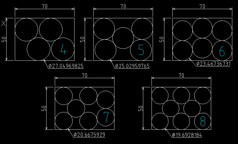

CA D几何作图竞赛题(2009年4月)竞赛结果$ o$ b- z! P$ ~! X6 [/ L
经组委会研究决定,对奖励规则进行如下修改:
1 w" W3 {+ `; [( l( F增加一个鼓励奖,答对3个A的会员获鼓励奖,奖励三维币5。
  d+ n5 P* T! G9 ^, L3 \" Z: |8 P$ [7 k# C/ c6 G

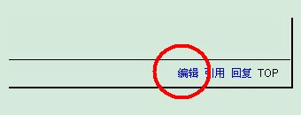

编辑
, ?. c+ m0 b. U7 j5 l# f6 h# d8 ]可以通过回复帖右下角的
编辑对帖子进行修改。; u9 M1 D$ T; C# c
如果帖子从发表时间起已超过 5000 分钟,就不能再进行编辑,可以另外发新的回复帖,并注明原帖楼层数,+ y+ m* l8 q6 r5 |
由版主进行编辑。
% X  L+ J; q3 X- h. ~ 编辑.jpg ' p4 m& E: V. o0 X) ^/ D' ?

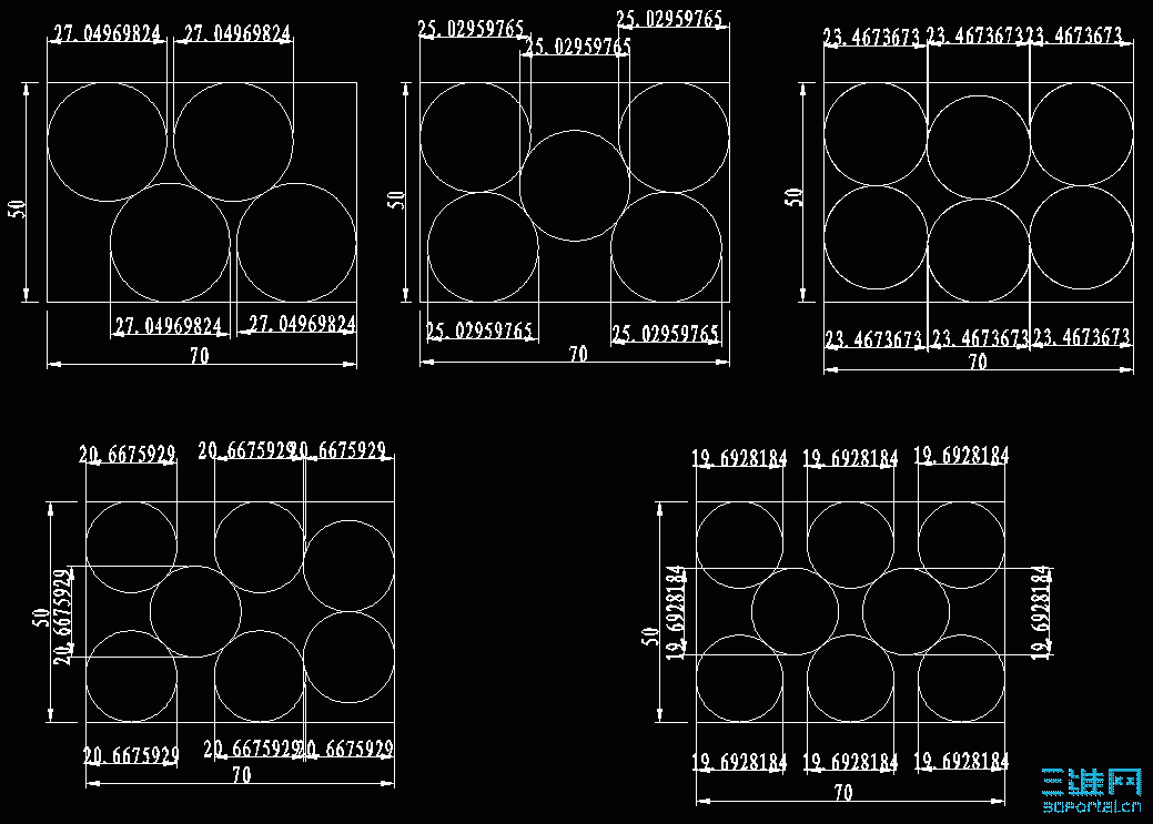

发表于 2009-4-8 19:49:40 | 显示全部楼层 来自: 中国江苏南通

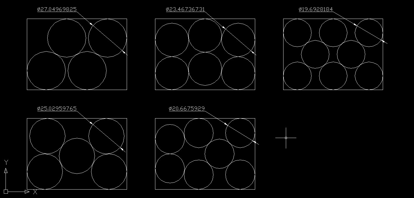

交4月份的作业。

参与人数 1三维币 +55 收起 理由
2005llnn + 55 一等奖

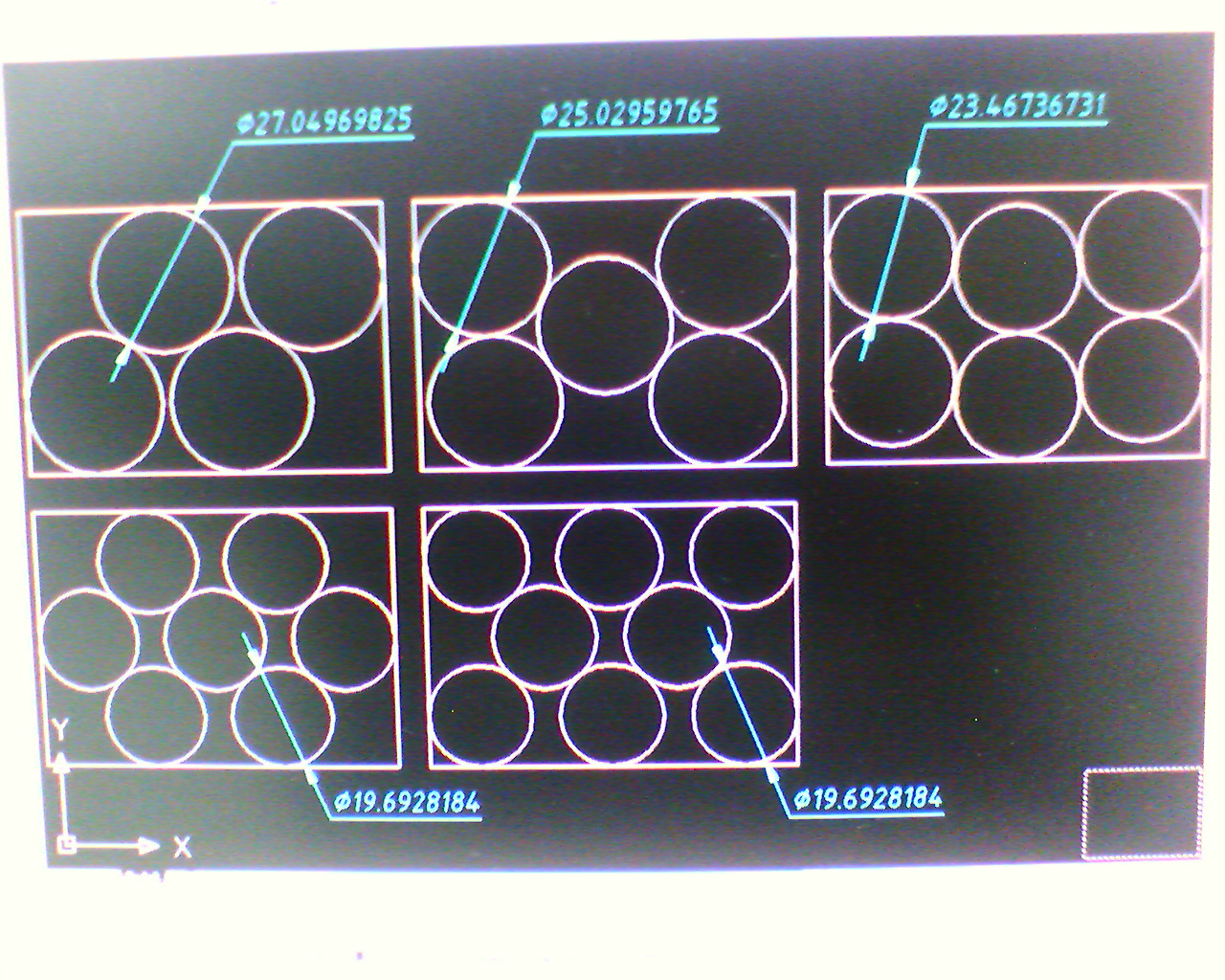

单位的电脑不能拷贝,只能照下来.不知对不对?8 V+ e1 i, e7 c
$ F6 j3 O; Q0 S( _+ d$ f[ 本帖最后由 2005llnn 于 2009-4-17 17:12 编辑 ]
参与人数 1三维币 +10 收起 理由
2005llnn + 10 三等奖

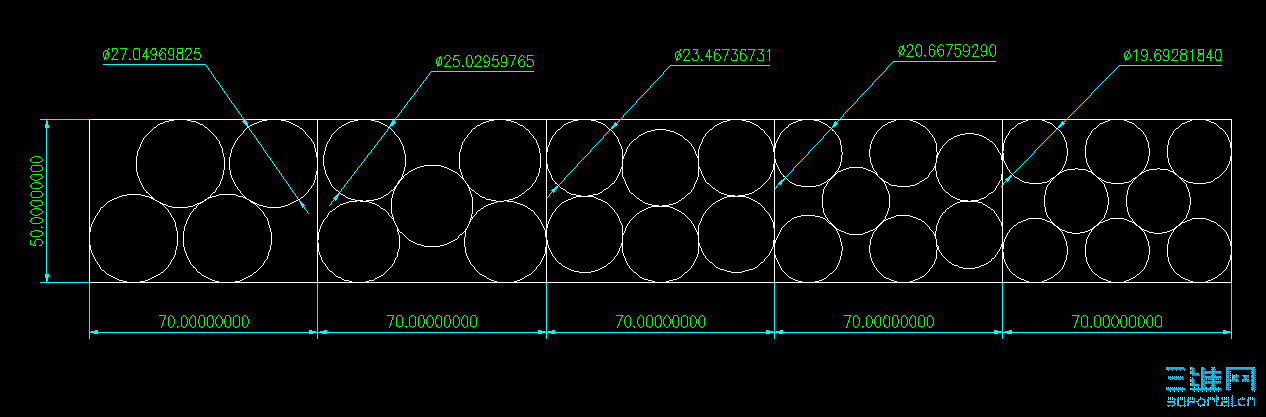

发表于 2009-4-9 17:31:10 | 显示全部楼层 来自: 中国上海

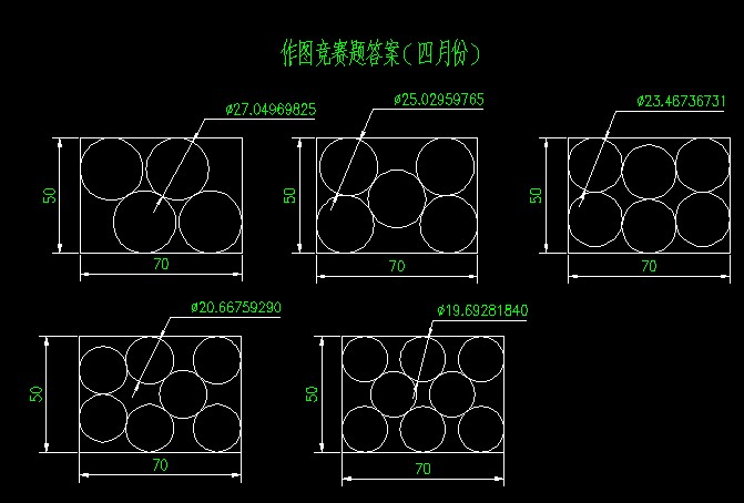

作图竞赛题答案(四月份)
: s/ }5 H5 ^0 D1 V3 _. j1 m& Y+ ]5 z1 h
4 q' |" R$ e" |[ 本帖最后由 2005llnn 于 2009-4-17 17:16 编辑 ]
作图竞赛题答案(四月份).DWG
39.73 KB, 下载次数: 12
参与人数 1三维币 +55 收起 理由
2005llnn + 55 一等奖

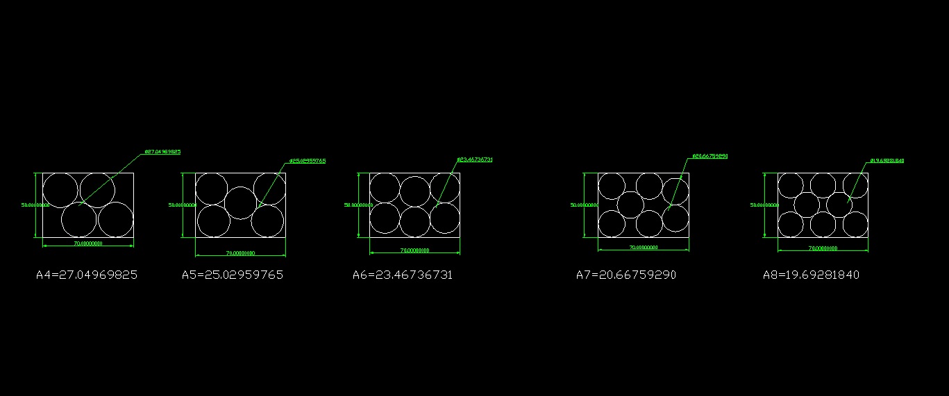

发表于 2009-4-10 09:42:16 | 显示全部楼层 来自: 中国江苏苏州
做了一个,等待结果.: q9 ~6 Y% p% v6 v, Z5 ?

参与人数 1三维币 +55 收起 理由
2005llnn + 55 一等奖

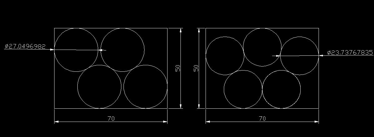

发表于 2009-4-15 16:13:56 | 显示全部楼层 来自: 中国天津
回复
就会算4个的 5个的是纯手绘的

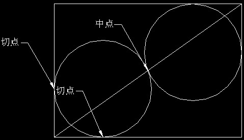

发表于 2009-4-18 14:58:38 | 显示全部楼层 来自: 中国浙江台州
两圆直接可以三点画圆
5 M# G; g' q2 k0 G5 h7 E; [, o$ ]  l' h
三圆画法 如下- a6 Y9 Q* }) Z" F5 a  J
先画红线和黄色圆 再进行缩放得蓝色圆( e" }1 [; X) r( Y: x
镜像和三点画圆得出图形

说来惭愧,本人做的A4~A8全是用解方程的方法得到的。其中A4、A6、A8得到解的显式表达式,A5、A7未得到解的显式表达式,只是通过数值方法精确到9位数而已,工具为excel。

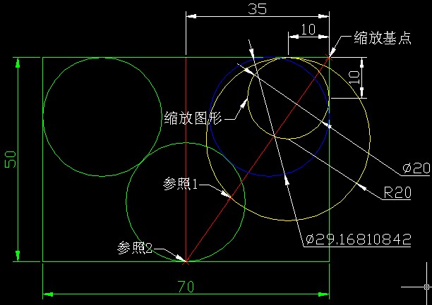

发表于 2009-4-23 13:10:12 | 显示全部楼层 来自: 中国浙江台州
四圆画法
2 \/ \: _7 Y& B4 J* p1 B; z$ e! ]6 Z$ E- V/ P9 j4 c9 j( b
先画出绿色R10圆1 c/ t/ n! A1 ~. m$ j8 X( p
再画出红线和短轴20 长轴60的椭圆
. Q9 y4 c' b9 e  X( W/ \- V画出蓝色水平线 和黄色垂线# H2 s; h  Y4 I
对绿圆进行缩放 参照黄线至25

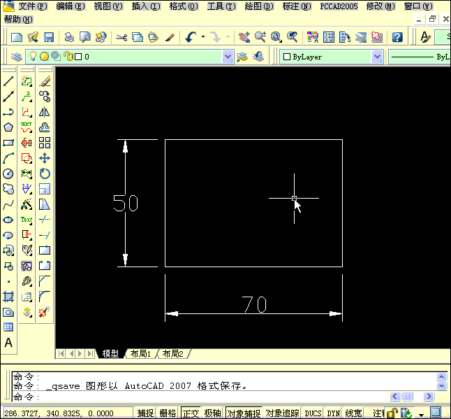

当年没参与,现在补几个动画:
. C- F+ p$ F. m0 Y& b( I" X0 u: a9 y
4:
: o6 c% ~* z+ h. K& h/ N2 W
, i. n/ g  v$ c! U( I 4animation.gif 9 k5 j+ w3 |9 Z

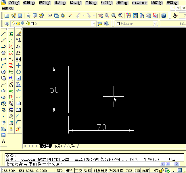

: N# n+ j- P2 a2 c5 u5:% j" j$ m% c* C/ m
6 |  t: @6 ?# [) n7 L9 r 5animation.gif 6 Y7 ?6 a7 `* q; V  [4 m
