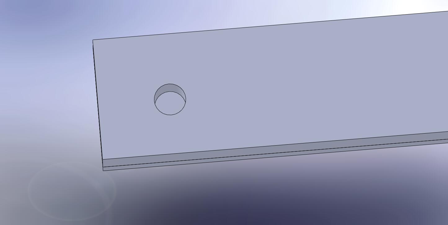

大哥大姐帮忙啊,我刚学这个软件,最简单的都不回,帮帮忙,在装配图中怎么给其中的一个零件加螺纹孔

不是这个意思,上板有一个6.5的孔,下板需要钻一个M6螺纹孔,现在的情况是下板没有钻螺纹孔,怎么加上?

楼主想让螺纹孔在零件上反映出来,那么编辑零件,用异形孔向导插入螺纹孔;如果不想让螺纹孔在零件上反映出来,那么在装配体里,点插入(菜单)→装配体特征→孔→向导来插入螺纹孔,操作方法和零件中一样,注意基准面要选你要钻螺纹孔的零件表面。

我的意思是想在装配图中,直接在下板上以上班的孔中心定位,在下板上钻螺纹孔,然后让零件随之更改,而不是先编辑零件,因为装配过程中肯定会发现哪一个零件忘记钻孔之类的小问题,如果可以在装配体中直接编辑零件,让零件马上改变就好了

在装配体里可以编辑零件啊,右击你要编辑的零件,在弹出的菜单中选编辑零件就可以了,这时其它零件透明显示。

好像不行,连特征的命令都不见了。

没有按楼主的方法做过,要是差螺纹孔可以编辑要打孔的零件,然后再回到装配时与要配合的孔同心就行了。
