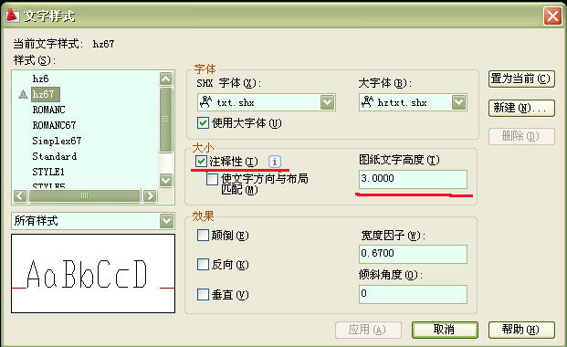

发表于 2009-4-12 15:05:58 | 显示全部楼层 来自: 中国江苏无锡
原帖由 maoyangmy 于 2009-4-7 12:33 发表 http://www.3dportal.cn/discuz/images/common/back.gif
/ W3 }* L7 L# c楼上的怎么用法,能介绍一下么?用了CAD这么多年,还没用过注释比例
3 ~- l8 ~# |8 }$ |
这是CAD2008开始有的新功能,说简单点就是将以前标注样式中的全局比例现在扩大应用,使其它对象上也有一个比例的特性。
3 i* l) e) v/ [' e' U9 p9 p; D2 I注释比例是与模型空间、布局视口和模型视图一起保存的设置。将注释性对象添加到图形中时,它们将支持当前的注释比例,根据该比例设置进行缩放,并自动以正确的大小显示在模型空间中。
6 `4 |# M: g( e: X- Z( {将注释性对象添加到模型中之前,请设置注释比例。考虑将在其中显示注释的视口的最终比例设置。注释比例(或从模型空间打印时的打印比例)应设置为与布局中的视口(在该视口中将显示注释性对象)比例相同。例如,如果注释性对象将在比例为 1:2 的视口中显示,请将注释比例设置为 1:2。8 I' W9 U6 q# g5 x9 B  k9 J# M
以下对象可以为注释性对象(具有注释性特性):
——图案填充
——文字(单行和多行)
——标注
——公差
——引线和多重引线(使用 MLEADER创建)
——块
——属性
举例:
# Q/ S& w7 G4 l- N* @: k& {我们可以新建一个文字样式,指定大小为“注释性”和图纸文字高度为3(即打印出图时文字的高度为3);* i* N( f5 y4 m, |2 {& k* `* c; o
6 z* r( T* J' f5 t$ \- Y* L' E则我们在用这个文字样式输入多行文字时只要选定了注释比例,则模型空间里的文字尺寸会自动根据比例进行缩放,图纸文字高度为3,注释比例为1:2,则模型文字高度自动设为6。
+ V4 h! I7 A/ M2 r$ L
' a6 ?5 p9 B5 \/ b1 R[ 本帖最后由 rongjian 于 2009-4-12 15:13 编辑 ]
wang2003 + 5 应助
发表于 2009-4-12 15:37:59 | 显示全部楼层 来自: 中国浙江温州
楼上的说法才准确,一直以为没有什么用处

发表于 2009-4-14 20:21:51 | 显示全部楼层 来自: 中国江苏苏州
六楼的解释非常好,明白不少了

发表于 2010-5-17 14:13:00 | 显示全部楼层 来自: 中国河北张家口
6楼说的真好,我才搞懂,多谢了
