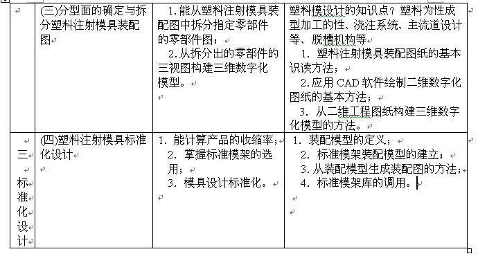

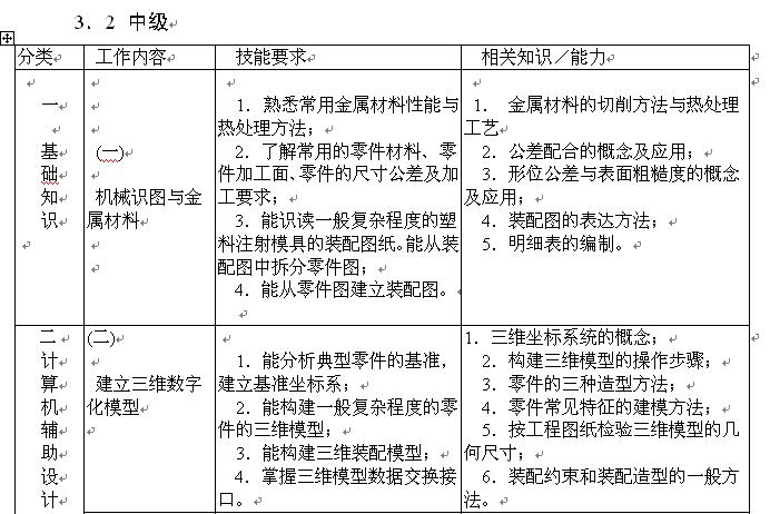

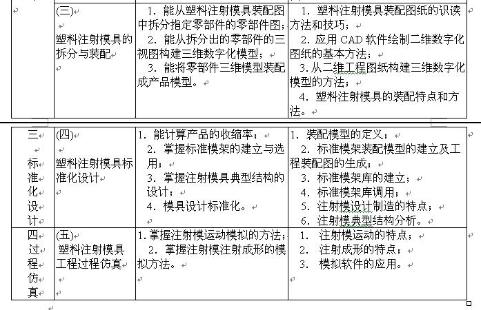

31 初级
分类
3 r* c  p' w. t
工作内容0 R% j* Z! U- c6 D/ O6 }
  技能要求1 y% l# {. v# F& L/ ~& b% @6 U$ e
  相关知识/能力
- }, r6 r- @0 r* ?0 m
* }# d4 ^2 t8 Z. v; e! Y' v
6 L5 I$ g, G8 T/ Z. U
7 a$ w) X, R9 b: a$ [6 O
" E! ^3 l- l2 p1 n; W1 N
, C' r. h0 J0 |; a( q( \
0 f2 `- y- O4 Q% l3 W7 V(
2 E1 x1 |3 `  z- Z  Z2 v 0 V" d7 I. ^/ b  h1 J
识图" J1 `/ k& @  c
& j1 U$ Q# w; h( u3 z
! I7 V! f8 v/ y7 J% I
; J5 ?1 s' b9 h1 W( [' n, m& x
8 ^7 P% Z, p. }3 H% @( d
# z; X2 @) g8 L4 J5 K! U# |# {1
.掌握机械制图中各种线型的表示方法和尺寸的标注方法;
# p. ^! ~/ O! ~: M: H/ E
! s% \% s1 B# z4 \8 q+ D+ R2 _) a3 `2
.掌握标准件和常用件的表示法;
! g0 z! ?( s- e5 J. b' `
5 q2 G8 j6 E* u. r% E: y3 k/ ?3
.掌握典型零件的三视图、局部视图和剖视图的绘制方法;
! L9 s6 _; n8 F( V$ a4.了解常用的零件材料、零件加工面、零件的尺寸公差及基本加工要求。
# k4 k4 \  D* T( {& n' }0 V6 h5.能识读典型塑料注射模具的装配图纸。能从装配图中拆分零件图。( R+ S% q0 m+ B: a8 q
' \* I4 A' _  c1 x/ y7 q
+ H% b) k8 }2 G  ~, K' {1 m2 m4 B! g! E* e
1
.机械制图国家标准;
3 F) w0 w1 U9 q' Q8 S6 w3 ~
1 B; x  \) \2 [# M) u
2
.标准件和常用件的规定画法;
6 ~$ o7 E# r! }( @3 g7 O0 t
4 m* _/ O2 v( D3
.零件三视图、局部视图和剖视图的表达方法;
) K% r. O0 @+ l; h. h/ ?
; u; t: G4 g' ~# W6 u; v4
.公差配合的基本概念;
% @) I/ c6 K3 |- l( U: }+ G# j
( H2 ?' _* w" M: }$ h' e5
.形位公差与表面粗糙度的基本概念。
' G' l& V! v" ]% m$ w
/ s# P! M" A& g- ]0 l* i- N6
.注塑模具装配图纸的基本识读方法;
/ J/ x  [8 P. O+ ], e/ K
/ N3 f: y9 L# P0 s" i) X
  c# ]) y2 r6 |! n4 T$ H+ t( Z(
& _9 p; J: K6 J2 ]9 Q1 \, J
  q  z: e- R; Y2 E6 \& g& } 建立三维数字化模型
* }2 T9 ^1 A6 {7 m * a" i/ E5 G2 J& _1 Y8 M: k: Z1 a& K
2 d3 A" G5 M) Q2 h/ z- k2 e1 o( E: r
1
.能分析典型零件的基准,建立基准坐标系;
, \4 ~% T2 Q' n5 Y) e% E; p8 [  w1 u+ e2 T" a; A8 F$ M  a
2
.能构建典型零件的三维模型;
* G* I5 m7 X9 L% m' \) |
3.掌握三维模型通用交换文档的转换方法。) x( \- e4 j# ~/ P# \& r6 u( @
- b. B4 r0 v* b* ]9 V/ G' }
) ]8 y: K% [/ i3 R* E7 h
* O8 {1 \% W/ P0 W
1
.三维坐标系统的概念;
: ?( H4 V% T4 \: u2 m( |
1 ?1 t0 U/ `2 i% C# e2
.构建三维模型的基本操作步骤;
" B" j0 k7 }0 o) V1 ^* L2 M+ ^
 3.零件的三种造型方法;4 a9 z3 ~! L$ ^8 J7 D4 a- N" r1 T$ Q
) t0 m4 f( y; P: J4
.零件基本特征的建模方法;
: M5 @/ Q% D# P1 z6 U! d& r$ i$ H3 N+ w2 y+ E, Q0 j7 J
5
.按工程图纸检验三维模型的几何尺寸。
$ l* Q8 c: R. v2 r+ q+ |) M
0 p: z" s/ ?5 ]) Y( s
4 [4 H+ N2 X* [# T  ~
% g, Q0 Z2 R! D5 Z+ Y
0 q2 A/ T6 ^4 j7 e
