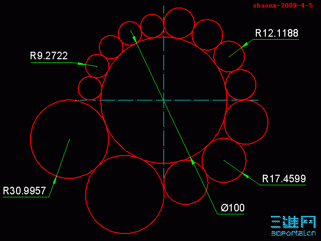

% a$ V1 T& K/ n+ O【进阶级练习题89】答案:
2 L# e" c7 q' b1. a 之半径值 = 9.2722,就是(c)
1 s- J  T# T  h* u  R+ w  ^2 m2. b 之半径值 = 12.1188,就是(a)6 z0 `( [7 O% q* @" w. y
3. c 之半径值 = 17.4599,就是(a)
! W- W! r6 _/ Q, \" R4 J4. d 之半径值 = 30.9957,就是(c)0 Z; [9 r% Z) i

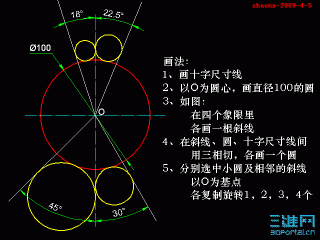

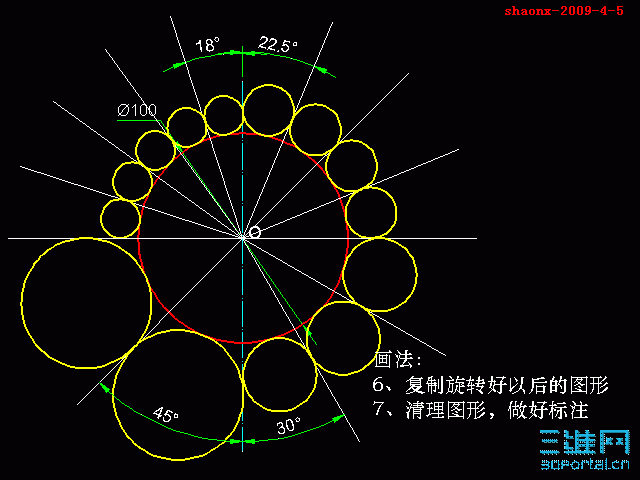

【进阶级练习题89】解题思路:- T8 W& ?+ Y: i- }) l' l) n- w
本题比较简单,大都是三相切(TTT)画圆,就不做详细介绍。. A+ |! d% H( G2 @
进阶89解-1.gif 2 a# u+ `; o) D: `8 F
' X" W. \5 L# B9 n9 M% N1 [) e- a 进阶89解-2.gif 6 T2 S: F* s: k3 w
