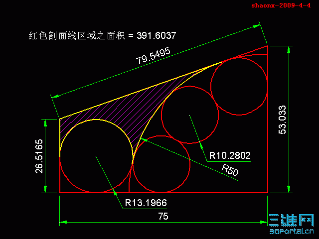

【进阶级练习题88】答案:$ }) d% c9 `: Z% a* x* q% a4 F. I3 E
1. a 之长度值 = 26.5165,就是(a)
: o! W3 U7 F2 m2 O7 b6 w2. b 之半径值 = 10.2802,就是(c)( P6 Q  ~( y6 Y2 \/ z. l9 E$ h9 I
3. c 之半径值 = 13.1966,就是(c)
& i% c: d: ~. Q3 f+ Q1 N& d4. d 之长度值 = 75.0000,就是(a)/ m, X0 C4 D2 N
5. 红色剖面线区域之面积 = 391.6037,就是(a)" [2 n# y1 w1 P4 }

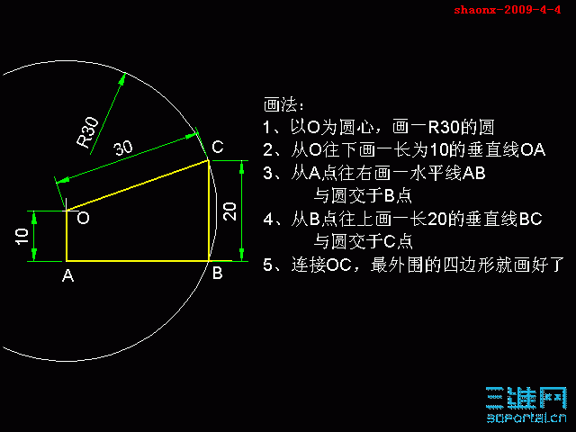

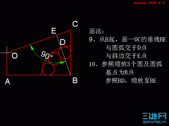

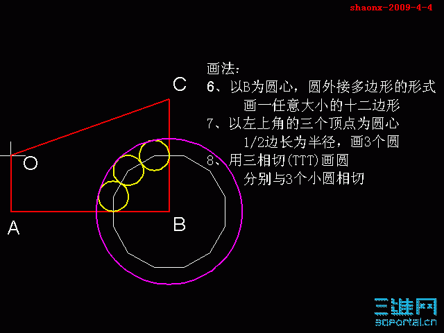

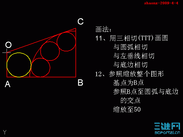

【进阶级练习题88】解题思路:
" b/ M! l2 P8 D0 X. m. Z+ F本题要先按比例画最外围的四边形,然后在1/4的十二边形里画3个圆及1/4圆" m+ p, `2 P. A. f( {: F5 i1 L
弧,利用2次缩放,使图形达到要求。

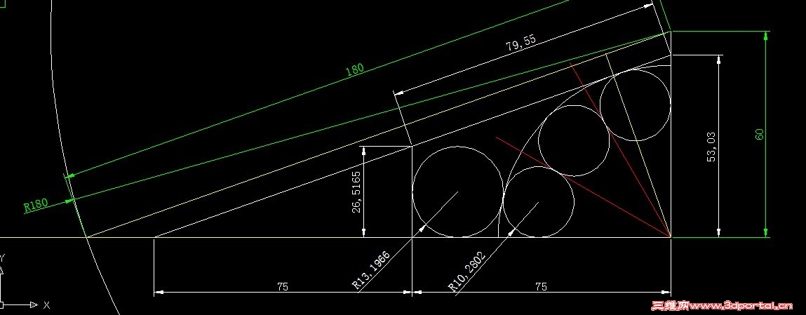

发表于 2010-2-11 23:09:59 | 显示全部楼层 来自: 中国云南玉溪
这题应该有更简单的办法,不用缩放吧。
发表于 2013-11-23 19:55:02 | 显示全部楼层 来自: 中国浙江宁波
直角三角形直角边2a,  c斜边6a   2a<c;那么就有  c 中点与6a中点的连线垂直与c且是2a的一半即为a QQ图片20131123194403.jpg
