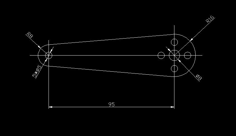

公司要加工如图的一批冲压件。材料Q235-A.厚度1.2MM.他的凹模尺寸是多少呢?我照书上写的是T<1~3      z=(10%-16%)T         双面的间歇是0.12,那位大哥帮我看看,对么

但是我看到书上还有很多的公式的,我们平时要用么,什么磨损系数,最小间隙等等这些我们平时都要用么
发表于 2009-4-4 22:56:09 | 显示全部楼层 来自: 中国辽宁沈阳
用啊,你先按公式算,掌握了后,就可以自由发挥了

4 c" i3 }- N5 B* L' a7 X! ^; ?我看见书上凸模,凹模有分开加工的,有配作加工的。可是我看见别人是在用CAD直接缩放的,这个是怎么弄得?
发表于 2009-4-5 11:58:10 | 显示全部楼层 来自: 中国辽宁沈阳
为了回答你的问题,我特意去那本书上看看,例子的过程应该说是正确的,只是那东东是老师写的,教学生用的。+ B$ v: b) B6 S+ o' U
你仔细看看,先学会,再联系你的线切割工作。就好理解了。$ S& L' d' E' b/ }2 [, f+ o
“凸模,凹模有分开加工的,有配作加工的”,也是对的。这个可以如下理解:
) ~- L4 n9 Q( M1.这个原则是在早期模具制作中的基本原则。早期制作模具简单形状(园、方)分开制作;复杂形状配合制作。都是钳工修配。如果不配合制作,间隙不能保证。9 L1 x, j$ X/ g/ V4 @
2.有线切割后,凹模可以割,有些凸模不能用线切,也是钳工修配,也是配合制作。
* m+ a0 H) w3 O" ]2 u9 Z/ n3.如果凸凹模都能线切割,就无所谓配合不配合。但钳工也要修研,但要比配合制作,简单多了。
" w/ o: G/ n! g7 I- d& s. p* @$ {  k$ E) j4.如果是慢走丝,有些也不用钳工了。这就是你说的用CAD缩放的方法。
- C; G$ ]( P( {/ W5 f1 L9 `书上的例子可以学,但要弄明白就里。也就是说和实际有出入。老师不一定实际设计过模具,但原理你得掌握。6 Z; I, _) N6 K9 `% j+ {) @" \7 p
再掌握的基础上,经过个3-5年,有经验了,就知道如何处理了。

普通材料可以按3-5%单边计算,主要看材料的硬度,材质、厚度等等,

要确定冲裁间隙,大致
% D4 E) d& D- l$ k/ N1.料厚:成正比
) o0 ?) B5 D( _# [* u. `2.冲压件材料抗剪强度:成正比! x9 I' I5 d# {; f, c% @* z  g' ^
3.冲压件要求的精度:成反比
