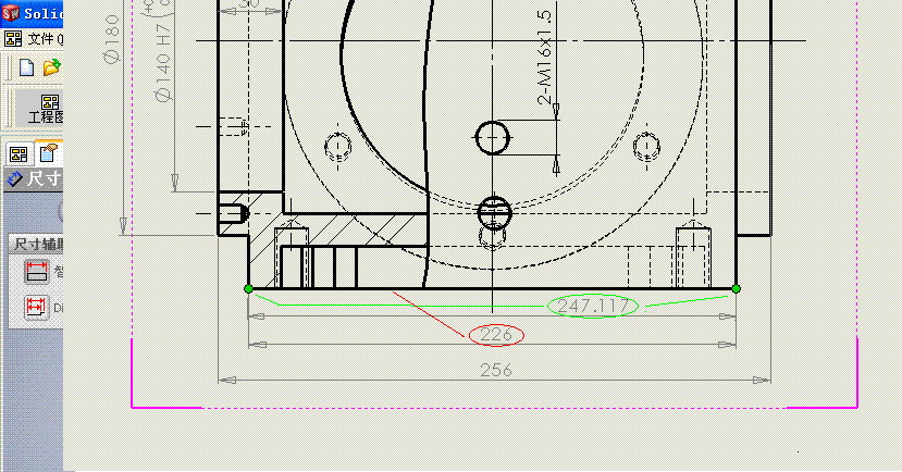

参看附图。同样是标注底边的尺寸,两种操作标注出不同的尺寸,这是怎么回事?大家遇到过吗?不注意的话很危险呀。; H& p- g1 v7 G6 I4 P6 q' v
1. 直接点击底边→标出226的正确尺寸。4 B  @0 R3 m$ z- N6 i$ W! v5 x
2. 分别点击两边或两点→标出247.117的尺寸,真不明白这个尺寸是怎么出来的?误导人呀,注意以后不要太相信计算机呀!
4 W' `1 W0 w9 u1 ~6 b/ Y我试过多次,并检查模型,不知所措

看看是不是有边线重合了

会不会有圆角啊?或者别的什么?看看part文件!你画个长方体保准没这个问题,哈哈!

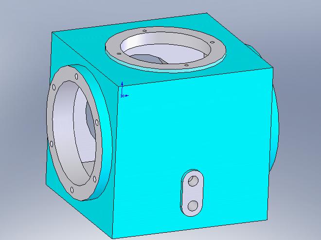

附图就是我画的箱体。标注边长时出现问题。外形很简单。

极有可能是剖面问题,核查剖切深度是否对?

我想是圆角问题

也有可能是剖面的位置不正确引起的,但是可以肯定地说SW不可能出现此类错误
8 u$ }( I/ `$ S% p0 |, C# T7 R+ y) m- X5 k! S- a
你可以在模型中使用测量功能来验证

这就相当于226是直角边,247.11是斜边。
