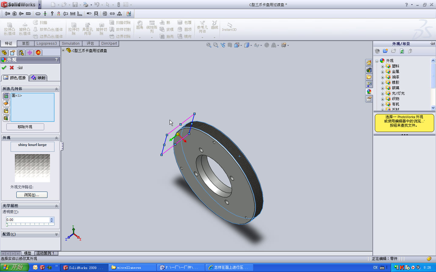

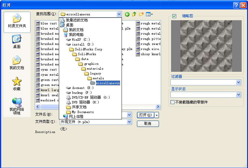

发表于 2009-4-1 21:11:04 | 显示全部楼层 来自: 中国江苏南京
2009里面并没有取消滚花的外观,只是文件存放有点不太清晰。
大小滚花两种
大小滚花两种
外观文件路径
外观文件路径

谢谢版主了,我的是2009,找不到纹路,在安装文件里也没有那个文件夹
发表于 2009-4-2 13:10:41 | 显示全部楼层 来自: 中国广东东莞
找到了文件,但打不开.说什么无效的.
发表于 2009-4-2 15:09:35 | 显示全部楼层 来自: 中国四川成都
多谢9#,用上了.

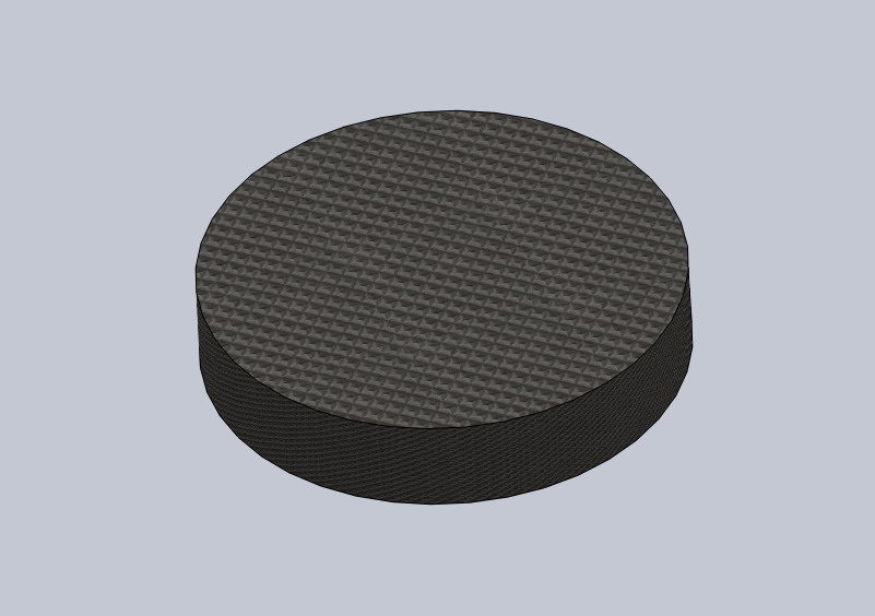

 楼主| 发表于 2009-4-2 16:43:33 | 显示全部楼层 来自: 中国上海
谢谢大家的帮忙,终于解决了

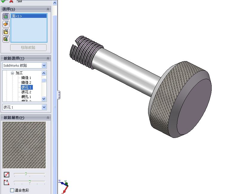

发表于 2009-4-3 08:30:56 | 显示全部楼层 来自: 中国江苏淮安
这样操作:  Z! A8 O. y5 y& K; i7 I; i
1、选择面,右击点外观,选面 W1.JPG 9 Y0 b) j* [! F
% U. G/ A8 g) A+ T4 b3、确定即可9 Y: y' O) g! {! [+ |& H9 L
