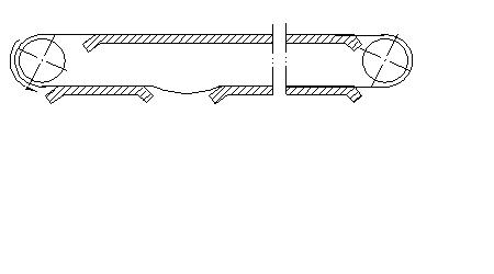

教材上说“链传动,当双向转动时,两边均应设置张紧装置”,下图我看不懂是怎么回事儿???麻烦解答,谢谢!!!

这个一般是比较长的链条,打了剖面线的是托轨,两边设置张紧装置在图纸中没有反映出来,一般是在两边的链轮轴上的支座是活动的,采用螺丝紧固在主支架上,设置有腰圆孔,可以通过螺杆顶丝调节张紧程度。

链传动的拉紧装置,可以是螺旋拉紧装置,可以是重锤接紧装置,还可以是弹簧拉紧装置。前一种需人工拧丝杆拉紧,后两种可以自动张紧。图中未画拉紧装置。: H  W. S  k$ V  D% ~3 x$ y
链条较长时会由于自身重力而下垂,为了防止过度下垂而影响传动,在链下面加托板或者加滚轮,图中上边加一条,下边加两段,就是起托住链条不让下垂的作用。

有这个拖板的存在,是不是会增大磨损呢??

按楼主的图看应该是滚轮式板式链传动,由于板式链较重所以有链条辊道,防止链条下垂。
" k6 [. j* Y7 D4 Y一般板式链负载都是很大的,教材上说双向传动?并且两边都设张紧装置?很不理解。主传动在张紧装置上做?或者两套传动轴两套张紧?
