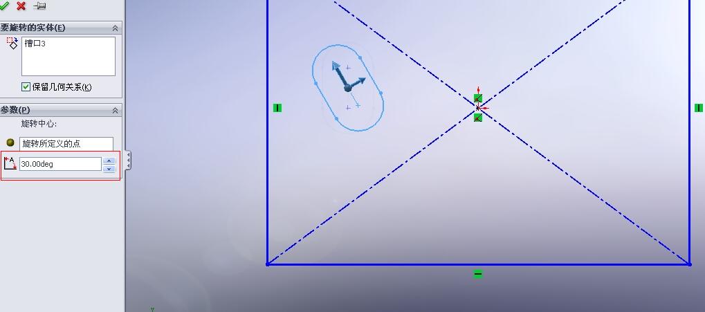

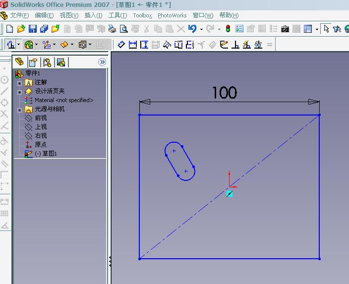

在草图中画好腰圆孔,90度的,怎幺才能旋转30?标中心尺寸怎么标,无法捕捉啊 QQ截图2.jpg $ t2 _  v$ u  d: m* e' f. z

很简单的吧,直接在框中选以中心为基点旋转30度就可以了啊,: N  i* M! q1 E2 G' j
很复杂么?( |! w$ T: X) v" e) D% q
标中心尺寸不方便的话你可以在中心位置画一个点再标注,很方便的。

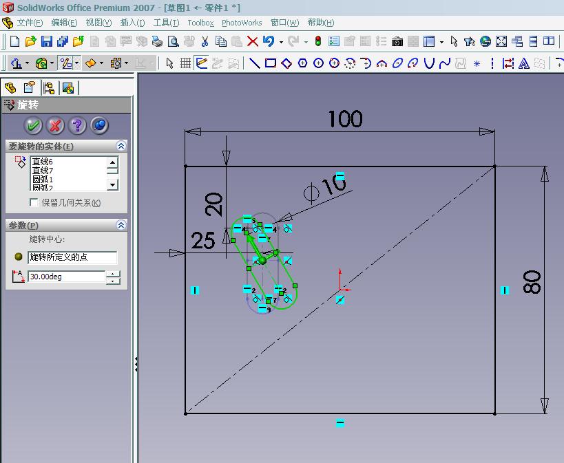

发表于 2009-3-30 16:43:13 | 显示全部楼层 来自: 中国广东惠州
要先去掉水平及垂直的幾何關係否則轉完又回復原位.
发表于 2009-3-30 16:45:26 | 显示全部楼层 来自: 中国江苏苏州
先不要标注距离尺寸25和20,旋转完成后再标注试试

 楼主| 发表于 2009-3-30 17:10:25 | 显示全部楼层 来自: 中国江苏苏州
去掉几何约束关系的话,旋转后会变形,有没有好的方法请指教,看到一楼用槽口3怎么画的?
+ o. c0 n* [0 d2 H) P9 j% E标注尺寸时,无法捕捉直线交点,中心点$ ~" ?1 Z1 W3 K/ l) B! j$ x9 q# \
