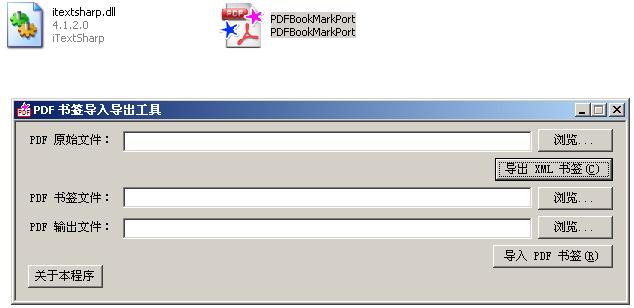

[分享] PDF 书签导出导入工具
发表于 2009-3-29 16:10:21 | 显示全部楼层 |阅读模式 来自: 中国浙江温州
简介/ I+ ~" N7 f* A1 o  J3 h5 M+ u/ q
' T( `5 G  e: T) n3 g4 _
软件名称: PDFBookMarkPort 0.1" d4 c; _8 `' r9 W9 A2 R2 @2 W
软件大小: 982.63K(RAR)
$ W, R# ?& H* ~5 j9 N软件类别: PDF辅助工具
* I4 l/ ~6 l& U( G9 \! c( ]2 ]+ W运行环境: Windows(必须安装 .NET Framework 4 c% H" E5 [! \: u5 q
授权方式: 免费版3 u7 n7 c3 Z" x7 S! K5 m3 L# z
软件语言: 中文版0 c" M# M$ j1 p6 K0 v5 _8 a
下载连接: 本帖附件(最新版在 http://wmjordan.cublog.cn 发布)
9 L: }4 m( m) d$ c9 q/ Y使用心得: 近来在处理一些 PDF 文件时,发现使用 Foxit Reader 程序添加的书签具有默认的阅读宽度设置,有时候这是不必要的。有时候,我们也希望统一处理书签的内容(如批量替换等)。我就做了一个可以导入导出 PDF 书签的工具,可将 PDF 书签导出成 XML 文档。然后可使用 XML 文档编辑器批量修改书签设置及文本后,将 XML 书签文档重新导入 PDF 文档,从而更新 PDF 文档中的书签。

  • 该程序是绿色软件,解压出来后执行 EXE 文件,按界面的提示操作即可(或阅读下面的操作指南)。
  • 该程序运行时要求计算机上已安装 .NET Framework 2.0 运行环境。
  • 本程序为免费软件,可自由使用。

. L9 G+ l, V9 M( z制作 PDF 书签:还是用 Foxit Reader 吧。免费软件,操作非常方便。
+ H' a8 C# S& X' Z, d8 i" @5 ]" K2 P
制作好 PDF 的书签后,可用本程序导出 PDF 文档中的书签
" b+ ]" x) I2 O1 |7 p% o+ n- `
" G' s; V1 m$ x; _/ S) y0 `- z' D
  • 点击“PDF 原始文件”对应的“浏览”按钮,选定需要导出书签的 PDF 文档。
  • 点击“导出 XML 书签”按钮。
  • 程序将弹出一个保存对话框,在保存对话框中为导出的 XML 书签文件指定名称。
  • 点击“确定”按钮关闭保存对话框。
  • 书签将导出为指定的 XML 文件。同时,书签文件名将出现在“PDF 书签文件”文本框中。
' T* T( d6 z. W2 T
导出书签后,可使用 XML 文件编辑器或文本编辑器编辑其中的内容,以定制自己需要的书签内容和样式
* E6 b1 E4 L, z, _5 u3 i3 X0 ?* J% y5 D- ]9 j
  • 导出的书签 XML 文件中,每个书签以“Title”元素表示。
  • 书签的文本以“Title”元素的文本表示,如“<Title Page="238 FitH 124.959" Color="0 0 0" Action="GoTo" >总论</Title>”表示一个文本为“总论”的书签。
  • “Title”元素如具有“Action="Goto"”属性,表示点击书签将跳转到指定的页面。
  • 页面目标在“Page”属性中指定。Page 属性中,第一个数字表示文档中的页数。然后是一个文本字符串,FitH 表示跳转到目标时将使用“适合页面宽度”的查看方式,这样就有可能在跳转后改变文档的放大比例。接着的两个属性是X轴和Y轴位置。如原Page属性为“Page="238 FitH 124.959"”,表示跳转到 238 页,跳转后以“适合页面宽度”方式显示文档,Y轴(纵向)坐标为124.959(页面底端的坐标为0)。
  • 我一般不喜欢在跳转到新页面后改变当前的放大比例的,可将其改用“XYZ”方式指定跳转目标。如上述“Page”属性可改为“Page="238 XYZ 0 124.959"”。表示跳转到第 238 页,Y轴(纵向)坐标为124.959,XYZ 后出现的第一个数字为 X 轴(横向)坐标,坐标为 0 表示显示文档最左端。这样,跳转到第 238 页后就不会更改文档当前的显示放大比例。通常我使用文本编辑器批量替换所有“FitH”为“XYZ null”,成为如“Page="238 XYZ null 124.959"”的形式。
  • 此外,在“Page”属性中使用“XYZ”方式可以精确指定跳转到新页面时的放大率,例如“Page="45 238 XYZ 0 124.959"”,在“33.92”后多了一个“2”,表示放大率改为“200%”。
  • 在书签中还可以“Color”属性指定书签颜色。该属性包含3个值,分别为红、绿和蓝分量。0为最小值,1为最大值。如“Color="0 0 0"”表示黑色,“Color="1 0 0"”表示红色。
  • 如果书签之间有嵌套关系,在 XML 文档中表现为一个“Title”元素嵌套一批“Title”元素。“Title”元素可具有一个“Open”属性,表示书签是否打开。默认是打开的(即显示书签所包含的下级书签)。如果不希望下级书签打开,可将“Open”属性设置为“false”,即“Open="false"”,这样,该书签如包含子书签,则子书签默认不显示出来。
  • 本程序使用 iTextSharp 组件读写 PDF 文档,更详细的信息可参阅 iText 的文档(http://www.1t3xt.info/api/)。
# H! U9 ]0 K) t0 v6 o. a" v' n
将修改后的书签导入 PDF 文档9 @8 E$ n# b" q: K' F0 }
' v. D$ B: I7 [8 I5 t7 |
  • 点击“PDF 原始文件”对应的“浏览”按钮,选定需要导入书签的 PDF 文档。
  • 点击“PDF 书签文件”对应的“浏览”按钮,选定需要导入的书签文件。
  • 点击“PDF 输出文件”对应的“浏览”揿纽,选定导入书签后所输出的 PDF 文档。这个程序目前还是测试版,有时候可能会导出损坏了的 PDF 文档,所以输出 PDF 文档与输入的 PDF 文档不能重名。
  • 点击“导入 PDF 书签”按钮,程序将读取输入 PDF 文件和书签文件,将其合并到一起输出成为指定的 PDF 文档。
