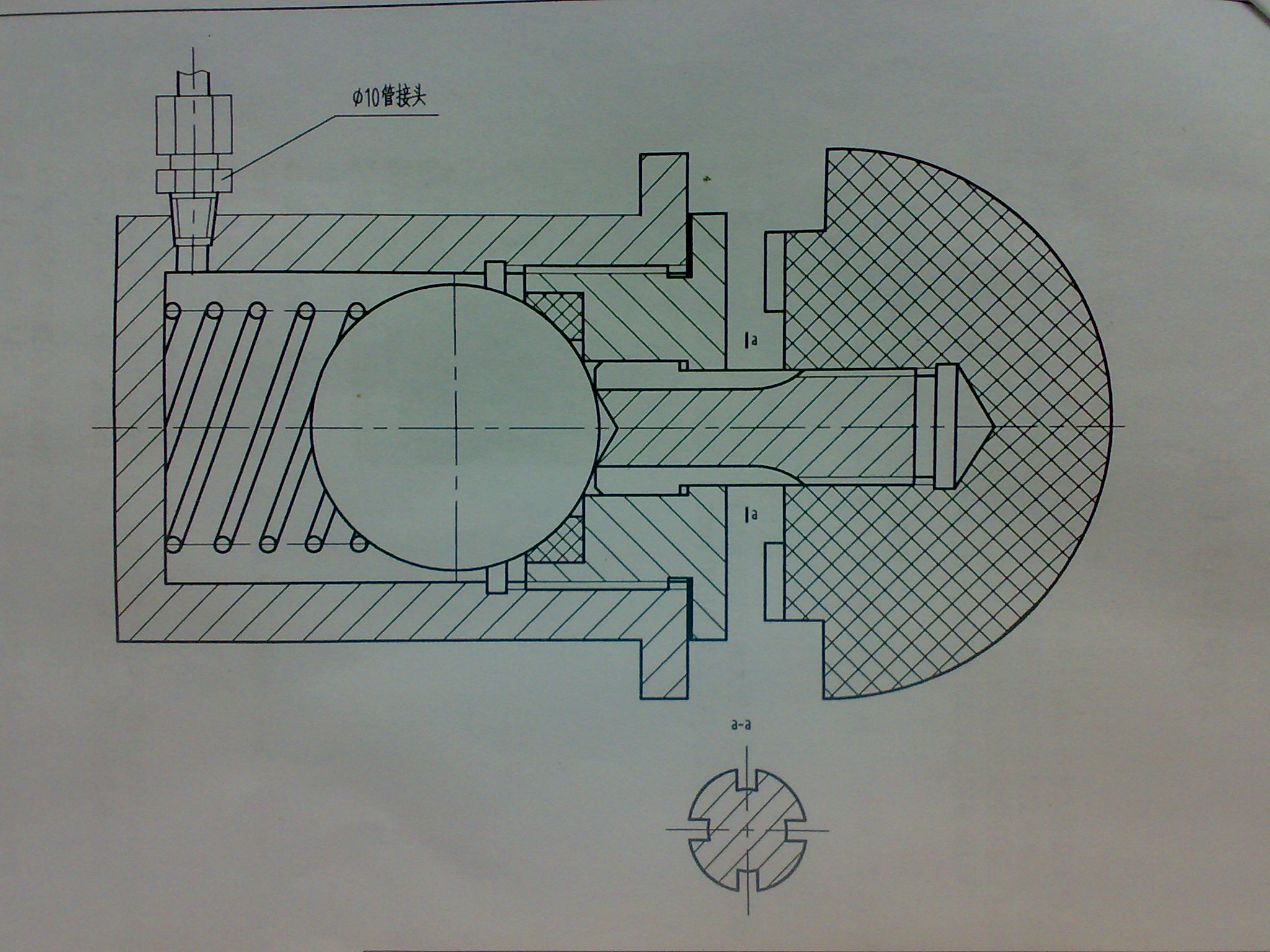

0 P9 W# a$ r7 N6 S0 G* Z- ?6 X2 I2 解决方案
% T3 S5 i2 j! B& s" F' t2.1 设想:在气闸舱里安装一个手动泄压阀(见《手动泄压阀简图》)
/ J# P8 _! R0 s* Y' a' M
0 m$ m5 A, C+ X, A7 J
, u- s; `8 b. a  ~1 a2.2 说明:这个装置无需任何动力,在需要泄压时只要轻轻按住按钮就可以了(手动泄压阀体上的泄气管是接到4个对称出气口之前的总管管路上的,这样就保持了原有的抗扰动性设计,使飞船维持在正确的轨道上运行)。这只是一个草图,外形可以是其他形状而原理不会变。具体结构和使用材料由航天专业人员决定,但不会比泄复压泵麻烦。  g9 N7 b3 ^4 U8 M; |

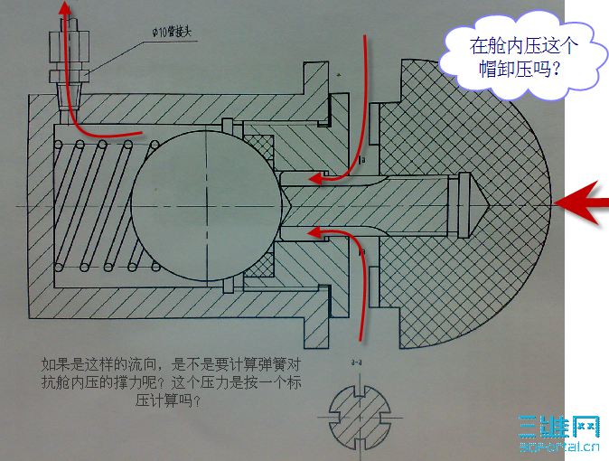

楼主你好:佩服您能大胆参与航天设备的讨论!$ [; g! E/ m( k5 C( N
我是三维设计里的小毛头菜鸟。原理图我看得似懂非懂的,为了不浑浑濠濠的装懂。我问一个比较弱智的问题,希望懂的大师能据截图指点一下。
洪哥 + 3 感谢参与!
 楼主| 发表于 2009-5-31 21:56:03 | 显示全部楼层 来自: 中国湖北武汉
好谦虚啊~
' }, x. ~! \' B4 c+ N4 g" Z  1)恩,是压那个半园球柄;4 Y/ T1 |  N5 J" F+ t
  2)按2个大气压计算不知是否合适。
0 h# \* F, M7 f% B% q 2 {, y& L  ^" j0 h8 A/ M( j; g6 C
  *这是简图,没有尺寸。
% s% X) `. N& Y* b6 ~# M- }   如果专家确定可行,方有必要往下进行。
) r1 V# c- H" ]6 I$ n5 T: q
. o- S  Q( h- N- m8 g     谢谢您的参与!
