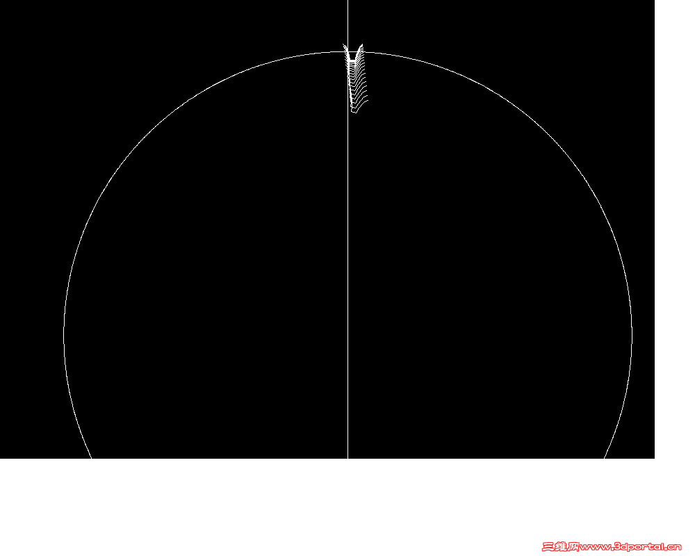

发表于 2013-2-16 17:07:41 | 显示全部楼层 来自: 中国上海
本帖最后由 LeoZhangShang 于 2013-2-18 16:16 编辑 % f2 a9 _7 E5 _+ h$ u1 y1 z
% @; D0 v# _: ]) _& _5 R$ p# O
楼主,我按照这个原理在autocad 里编了程序,但结果很明显有问题,如下:5 g! n( O% `, `  F
圆形为齿轮坐标的原点。
: a% J/ F) |* H  f$ Y& A我怀疑是坐标变化的公式不对?
  n2 n% M$ O" X8 w请赐教。
: J, j3 p$ J  C& q, M
发表于 2013-2-19 11:18:58 | 显示全部楼层 来自: 中国上海
liyongji 发表于 2010-3-15 22:12 static/image/common/back.gif
8 N& M, h- F5 H' s  k$ D% Q) S我通过楼主上面的介绍编了程序实践了一下,好像其中的公式(1)有问题,加减号错误。。。
$ c7 K; ]- p# V; w. J+ S1 |5 g我在autocad里也试验了下,结果很明显不对,不知哪里出问题了?请问楼主所说正负号错误,具体还请明示下。
5 U# }: u4 l- V- V1 E' }  `4 A4 }我做出的包络如下贴:
$ z' O9 B" ^2 y' v8 Bhttp://www.3dportal.cn/discuz/fo ... =1213533&extra=
