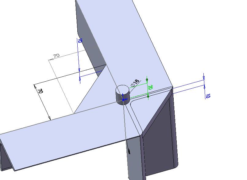

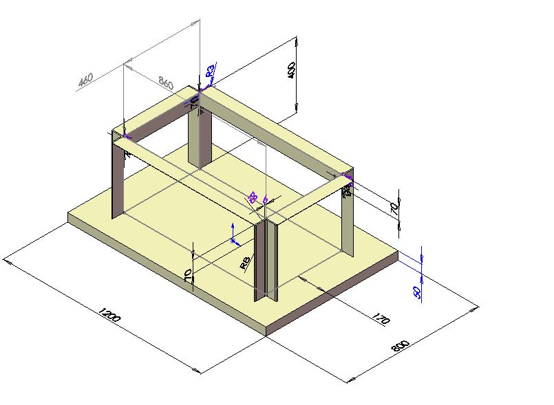

上面加装减震器后加振动平台。平台上固定待测物。下加振动电机。采用YZS电机0.75kw 4极,60X60X18橡胶弹簧。激振力16KN.5 `9 `+ Y! m' m7 ]% f+ t
