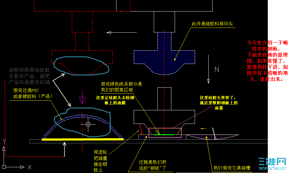

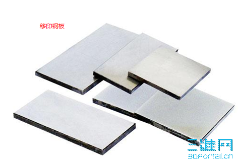

今天晚上抽点时间给大家说下移印原理,教程陆续上来,至于照片我一定会传上来。权限我就不设置了,希望大家多多支持。
2 b! {: X6 ]+ y. O5 M可能有些同仁不知道做了晒纹是干什么用的,其实就是利用晒出来的钢板然后通过油墨转印到软质PVC,橡胶(TPR)上(在这里只针对这两种材料),钢板是硬的,而前面提到的那两种塑料是软的,二者相互挤压,使钢板上的油膜贴附到移印头上去,然后将移印头部的油膜再转印到产品上去。2 \8 k3 L1 C% R4 |0 K+ o, S
下面是我刚做的教程,先说到这里,我会慢慢给大家讲解清楚的,由于水平有限,希望大家不要笑话。' P; y' d1 J, }2 Z
晒纹还没有开始讲,一步一步来......

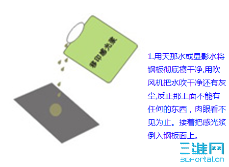

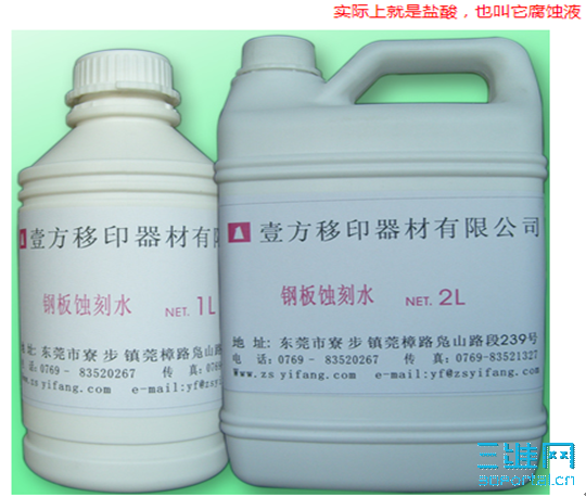

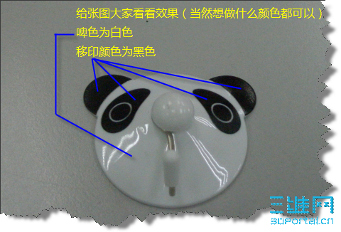

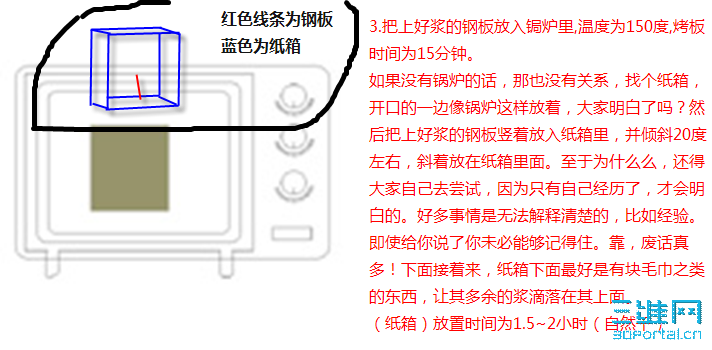

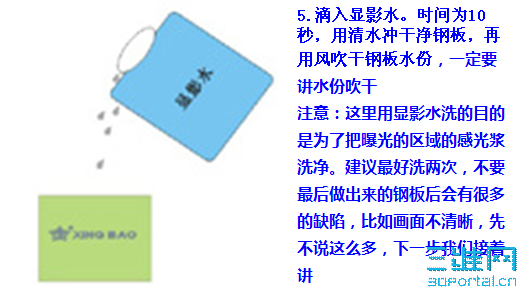

 楼主| 发表于 2009-4-10 18:12:50 | 显示全部楼层 来自: 中国广东广州
先将最终效果给大家看看。其余颜色呀什么,形状啊自己定,反正要什么都可以3 w9 ]! P, g! }; S) H8 l6 x) M
教程先上一点,还没有写完,我会尽快搞定它,呵呵,希望大家喜欢。; r* Q+ G, o9 d+ y7 s/ B2 x6 P% Q9 ]
给我多顶顶,到了800贴,我再写菲林制作教程。) T* n! e) f6 `6 `6 ], Y$ q, q
+ |: F* d* |2 ^0 I+ k9 l写教程还是蛮累的啊
