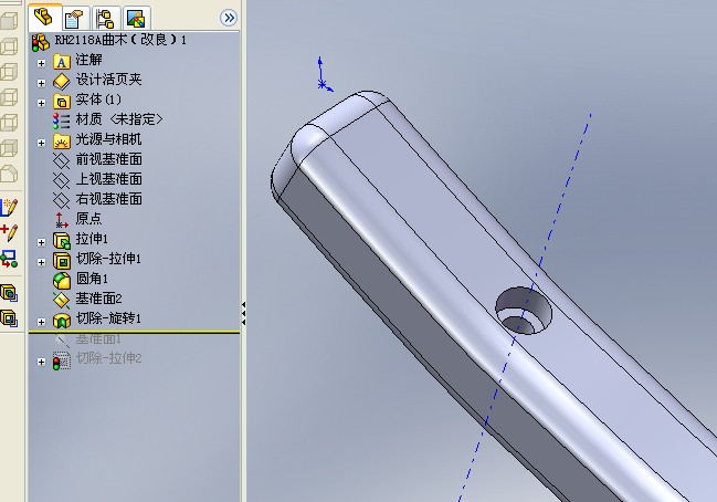

发表于 2009-3-26 19:56:03 | 显示全部楼层 来自: 中国上海
楼主是要这样的沉头孔吗?

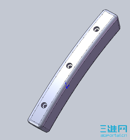

发表于 2009-3-27 12:02:29 | 显示全部楼层 来自: 中国浙江嘉兴
看看你是要的这种感觉吗

 楼主| 发表于 2009-3-27 14:34:05 | 显示全部楼层 来自: 中国福建厦门
回复 6# FISHMANFU 的帖子
是的,就是这种效果,不过,我想知道楼主是怎么做的呀?

发表于 2009-3-27 15:05:59 | 显示全部楼层 来自: 中国广东深圳
是的 旋转切除似乎最快捷
发表于 2009-3-27 15:12:19 | 显示全部楼层 来自: 中国江苏苏州
我使用过的   是旋转来完成的

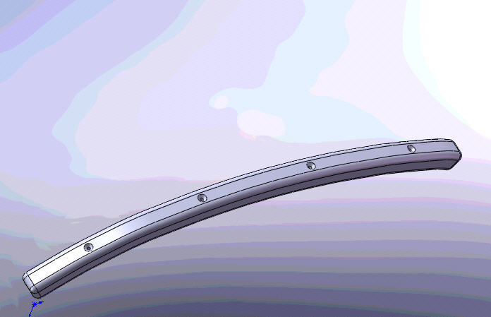

发表于 2009-3-27 15:53:39 | 显示全部楼层 来自: 中国浙江嘉兴
看看吧用曲线阵列

发表于 2009-4-7 14:02:23 | 显示全部楼层 来自: 中国广东中山
可以试下旋转切除---曲线阵列。

发表于 2009-5-20 16:47:38 | 显示全部楼层 来自: 中国江苏南京
我倒觉得异型孔然后曲线阵列比较快方便
