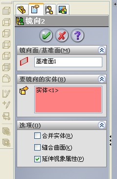

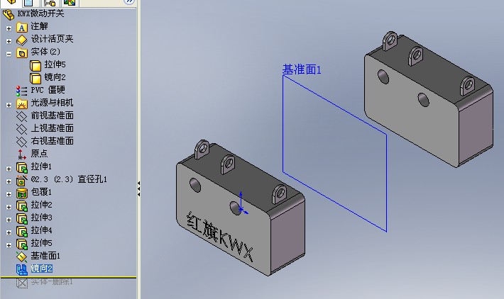

发表于 2009-3-26 19:42:31 | 显示全部楼层 来自: 中国上海
采用镜向实体啊,注意是镜向实体,不是镜向特征,并且不能选择合并实体项,镜向完了,两个都要就都保留着,如只要后来的那个,就把先前的那个删了。
5 k- I2 r: O7 y( Q2 o4 J! s2 A
/ h$ j2 f' H+ U" D9 ?4 ][ 本帖最后由 pss0902 于 2009-3-26 19:43 编辑 ]
左右式.rar
53.41 KB, 下载次数: 5
艾飞 + 2 应助

 楼主| 发表于 2009-3-27 09:09:40 | 显示全部楼层 来自: 中国北京
实体需要设置吗? 怎么选实体呢? 我刚刚开始用这个软件。还不太明白。
 楼主| 发表于 2009-3-27 09:16:07 | 显示全部楼层 来自: 中国北京
我已经镜像成功了。谢谢大家。先前的那个件怎么删掉。焊接件镜像后,各钢板还要出bom。
1 w2 J- }' G  o5 n/ R, ^6 U
, G" g- T4 H. a- N3 r. t+ L! O! e- H[ 本帖最后由 FZH628 于 2009-3-27 09:22 编辑 ]
发表于 2009-3-27 10:32:35 | 显示全部楼层 来自: 中国广东深圳
用删除实体工具,不可直接删除。
