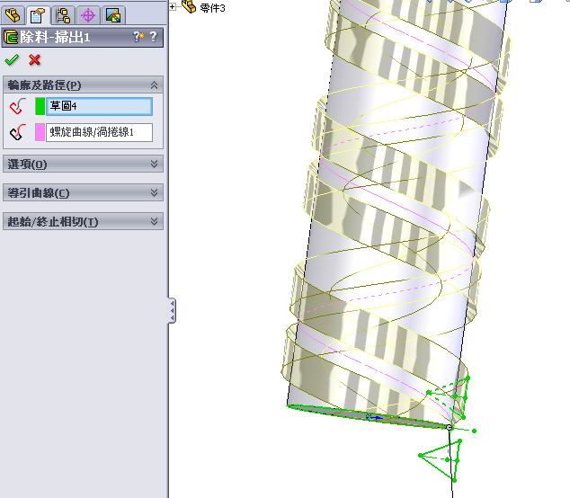

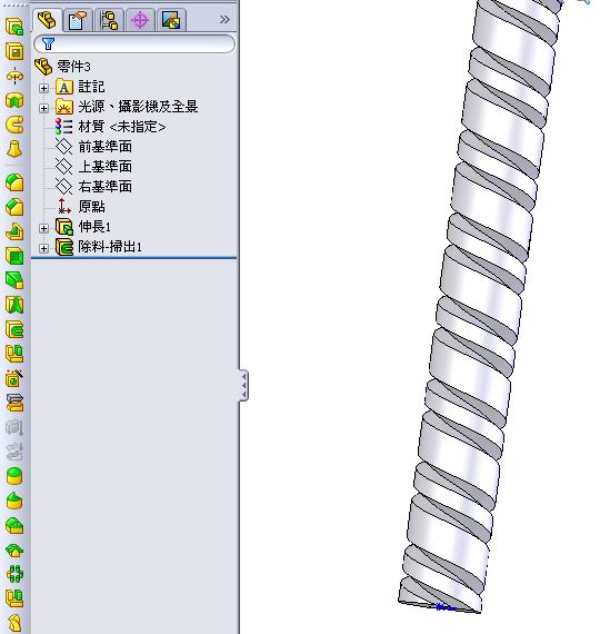

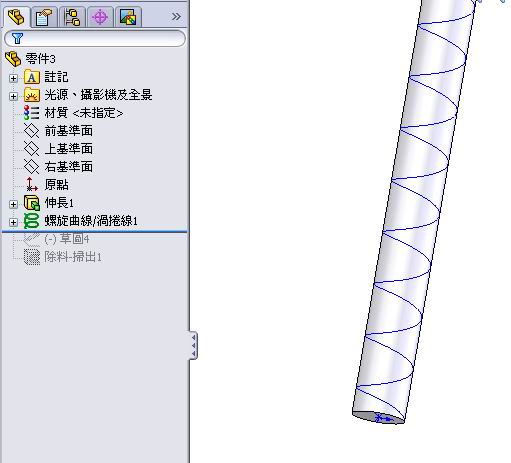

发表于 2009-3-23 17:08:05 | 显示全部楼层 来自: 中国广东惠州
單螺旋線畫雙螺紋
% l( z$ m4 z: [# `" V sp3.jpg
' p4 |1 k, ?/ t0 ]; e* v" I5 \ sp1.jpg ' _* o+ H4 U; t0 g% I

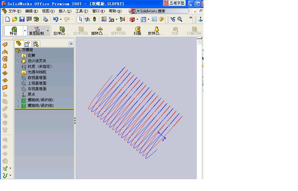

发表于 2009-3-24 14:12:08 | 显示全部楼层 来自: 中国山东淄博
用0度和180度分别做两条螺旋线。: N4 }1 ^9 P; {2 o4 t. T
双螺旋.JPG 5 L3 h. B! E* ]) p/ _, Y9 \5 t5 A
源文件: 双螺旋.rar (24.52 KB, 下载次数: 23)

发表于 2009-3-30 07:28:27 | 显示全部楼层 来自: 中国湖北武汉
按9楼的办法做没错,我已试过07版的可以打开的。
