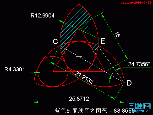

$ ~( [6 o! A) \5 ~. N' M【进阶级练习题87】标准答案:2 D* U* o& w# P( C, r3 S
1. A之距离 = 25.8712,就是(b)
% a) I5 C$ X9 s6 M2 K) L" y+ |2. B之半径值 = 12.9904,就是(b)1 T2 {4 Z; V/ z
3. CD之距离 = 21.2132,就是(a), K! Z5 Q) J+ ]5 M, U2 i  y
4. ∠CDE角度值 = 24.736,就是(c)/ L" ~" D* ~1 L! x9 |. I) f  d
5. 蓝色剖面线区之面积 = 83.8566,就是(c)5 d3 N8 y# o& K5 e0 G

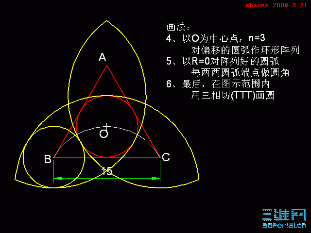

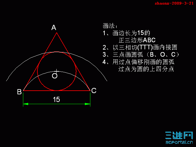

【进阶级练习题87】解题思路:6 w' `  `# d* d8 h, I
本题的关键点就是圆弧的过点偏移,做到这一点,什么“阵列”* x" K9 m- h- ]
、“圆角”都迎刃而解。
