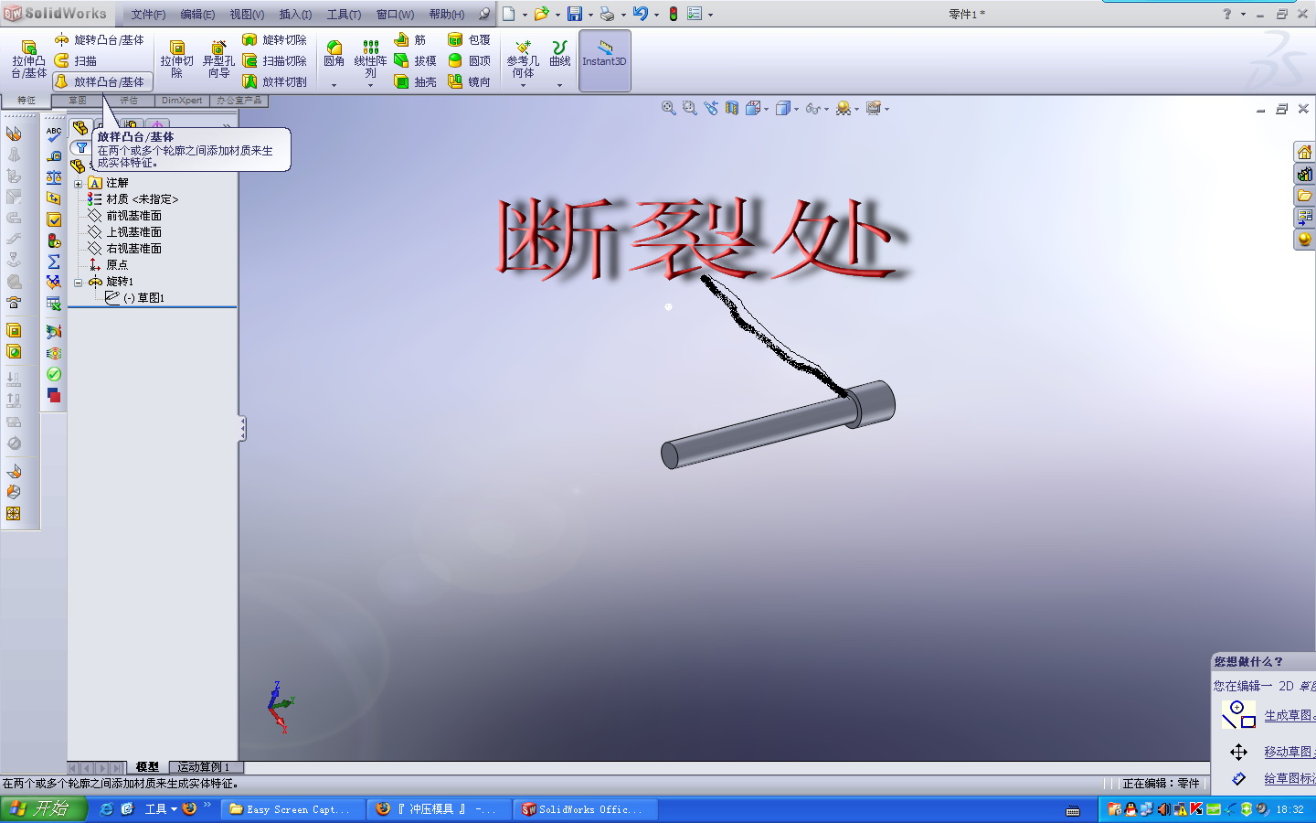

各位大侠,小弟需要冲裁的产品如图,该产品的材料是牌号304的不锈钢板,板材的厚度是1.2mm,其中两个小孔的直径是2.1mm,中心距离是6mm,孔的中心到边的距离是6.5mm,孔到切角的距离是83mm,切角的度数是23°,小弟首先开了一付一次成型的倒装复合模,可是没有冲几个产品,那两个2.1mm的冲针老是在那个台阶处断了(如图),后来小弟干脆把他们分开冲,首先是外形落料,接着再冲孔和切口一起,可是没有冲几个,相同的问题又出现了,还是那两个小冲针在台阶处断了,真是搞不清楚这是为什么!我的2.1mm冲针是在模具店买的标准件,材料是SKD11,8 j! X9 I; s$ k
那各位大侠,如果把2.1的冲针换成台阶式的冲针,会出现这种情况吗?还有如果换成台阶式的冲针,那么如果还是会断,那应该怎么办啊?小弟急死了,在线等待大侠们的回答

304不锈钢的这种问题我在以前的厂也遇到过,当时我改成台阶冲还是断,一直没有解决。但我确定改成台阶冲是对的,现在我想:1.检查落料孔看是否顺畅;2.将冲头顶端面倒角,减少接触面。

建议加大刃口的间隙,另外在夹板上装保护套试试

楼主这样的冲头肯定不行,不断才怪呢 !冲头的有效长度做成2.1mm,长度10mm左右 就够了吧 !后面固定面部分做成6.0mm或者8.0mm,冲孔部分与固定部分圆弧过度一下 一般r10,最好有导向

用复合模可以做的,冲头比上模板剪口底于0.5-0.7,另外就是冲头向前面几位朋友说的,加个付套安全起见,别忘了冲针和固定部位有个圆弧过度,有很大的加强作用,如果这样还不行,那真的该检查一下你的模具上下位置了,合一下模就什么都知道了.

以上讲的很有道理你还要考虑:(1)你用的是那种冲床,生产时的速度不要太高。有没有加油。(2)你的模具结构,凹凸模的间隙是多少。凹模的结构也很重要(直身位不要太长。要保证废料打一个掉一个。集压的废料太多也会顶断冲头的)(3)冲头的有用部分尽量的做短些。固定部分做大点。

根据楼主提供的图纸资料,一次性冲2孔工艺性应该是可以的.
# u1 E+ x! o) L' e$ C8 ]冲头经常断裂一般是以下几种原因:
) u3 S' v* A; j7 R4 J1.冲裁力过大,: @) }4 z0 k) ~. i% Y- b/ H
2.导向差或无导向
; i+ y* Q0 P( H% z7 |3.装配垂直度不好
) }) P' Z' U5 d# Z( B4.漏料不畅
1 x2 ?2 j7 ~% Z$ d! c5.卸料力过大( U* N5 b' H% \- G- u! `9 w/ A0 u
* {9 h( w3 ]' {9 W( e, T
按以上查原因.; a4 R% X& V2 ]) t. b" U1 m2 l
建议:  @, p9 y8 D, ?& N# D8 |: L
1.加大冲裁间隙) E$ P; p+ }( n- c
2.减小凹模刃口高度(3-5mm)或用整提锥度.7 J+ ?) U# R& z. e! o) U' f" r
3.提高卸料板导向(保护)精度$ c, m$ d9 X7 {; T  z" {1 w4 a; h
4.增大压料力
hxg168 + 3 应助

不会吧 我做1.5mm的304 冲2mm的孔一点问题也没有呀!楼主的冲针质量是不是有问题 用好的试试吧 还要注意 冲针自由(没有导向)不要太长 间隙不要太小 我1.5的间隙做到0.2多 还有从根部断我认为是卸料力大造成的 可以加些油试试 还有 打料会不会打偏 也就是卸料时冲针和打料块不垂直

冲2.1的孔1.2的材料SUS304是没有什么技术难度的.主要是看你的设计的间隙是不是合理,冲头和刀口的结构形状,脱料设计,模具的加工组立精度.另外材质SKD11也没有什么问题,主要是看厂商是不是给的其它替代材质,我以前冲3.0的不锈钢都没有断过.至于有的兄台说加切削油也没有太大的必要,毕竟是很简单的单冲模,如果是连续模就一定要加的.

谢谢各位的支持,我已经把T型冲针改为台阶冲针了,并且加大了凹模的间隙使得凸凹模的双边间隙达到0.25mm,问题解决了,现在已经开始生产了,谢谢 :) :)

冲头做成台阶式,有效部分长度6-8mm即可,冲头的材料用SKH-9,热处理到HRC60-62,冲头的台阶处都用圆角到圆,冲头固定板间隙为过盈配合-0.01mm,脱料板与冲头的间隙为+0.02mm,也做成台阶式,用电火花放电,冲头与下模入块的间隙为+0.10~+0.12mm,这样的话你的模具冲头肯定耐用,至少可以用到15天止一个月。
