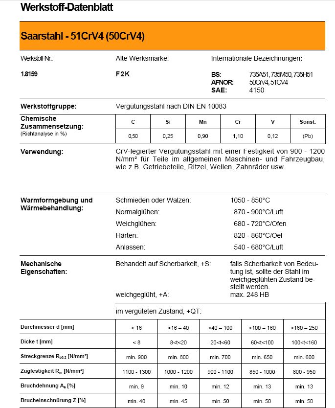

http://www.3dportal.cn/discuz/viewthread.php?tid=692214&extra=page%3D1) o# O0 }& [8 b' B8 N- J  }9 G
我的悬赏,10点三维币.关于材料的成分含量,物理性能,力学性能的.2 z% q0 M1 j0 G) n
比较急,需要大家帮忙.谢谢!有空看下,指教下!" D5 Q! Y* L% _- J: m0 N. U: b

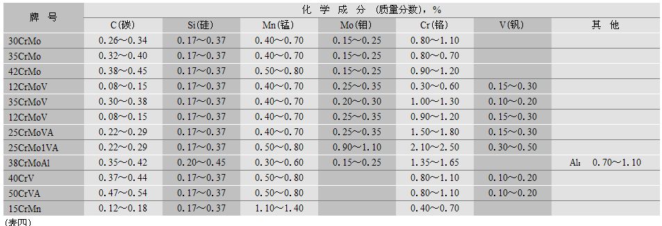

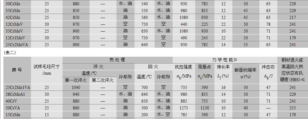

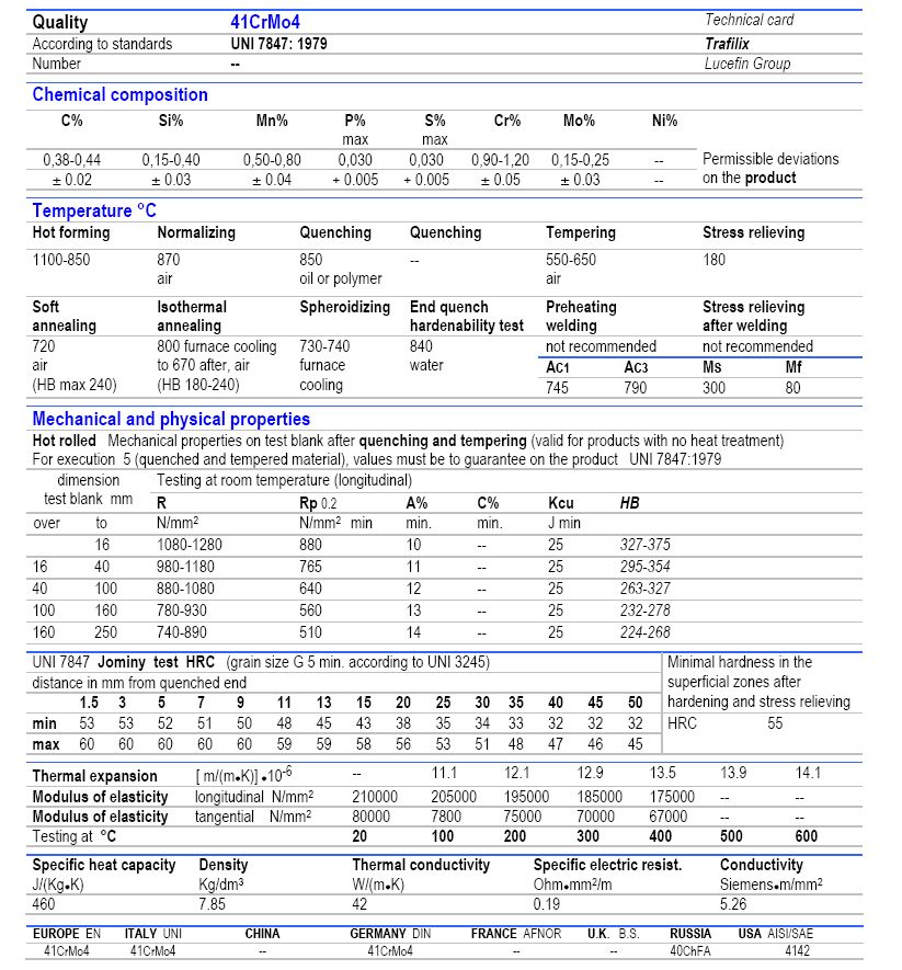

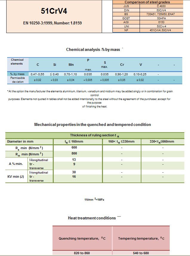

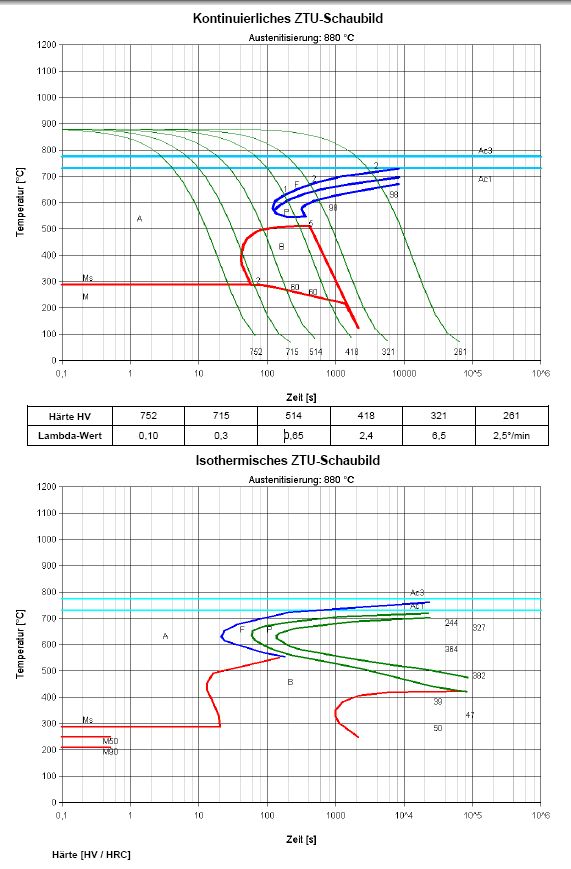

发表于 2009-3-21 11:21:24 | 显示全部楼层 来自: 中国江苏南京
附上GB/T3077-99标准42CrMoA、50CrVA的化学成分和性能要求,40CrMoA为非标牌号。3 m7 n% |, S& O
德国标准51CrVA(50CrV4)、41CrMo4、42CrMo4的相关标准号及各项性能见附件。附上51CrVA(50CrV4)德文版供参考
