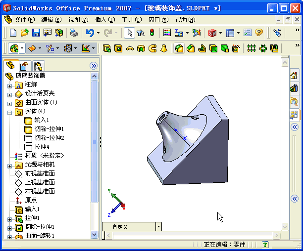

楼主可以自己建立“基准面”的呀

自定义视图即可

按“Alt+左右箭头”即可每次旋转15°。

不太明白的意思,分享一个正视于点选面的经验:9 t3 @1 I* R/ B) a8 B5 N
; W  O6 G; g5 o- Q) D# ~3 A6 a当点选一个平面面时,可以使用快捷键Ctrl+8来正视于平面,而我们同时选中两个平面后再使用Ctrl+8正视平面时,可以发前是以选中的第一个面正视,第二个面为上视图。

为什么要转到那面画呢,哪面画不是一样呀/

八楼应该是楼主想要的答案吧。

8楼的方法很好用,学习了。
