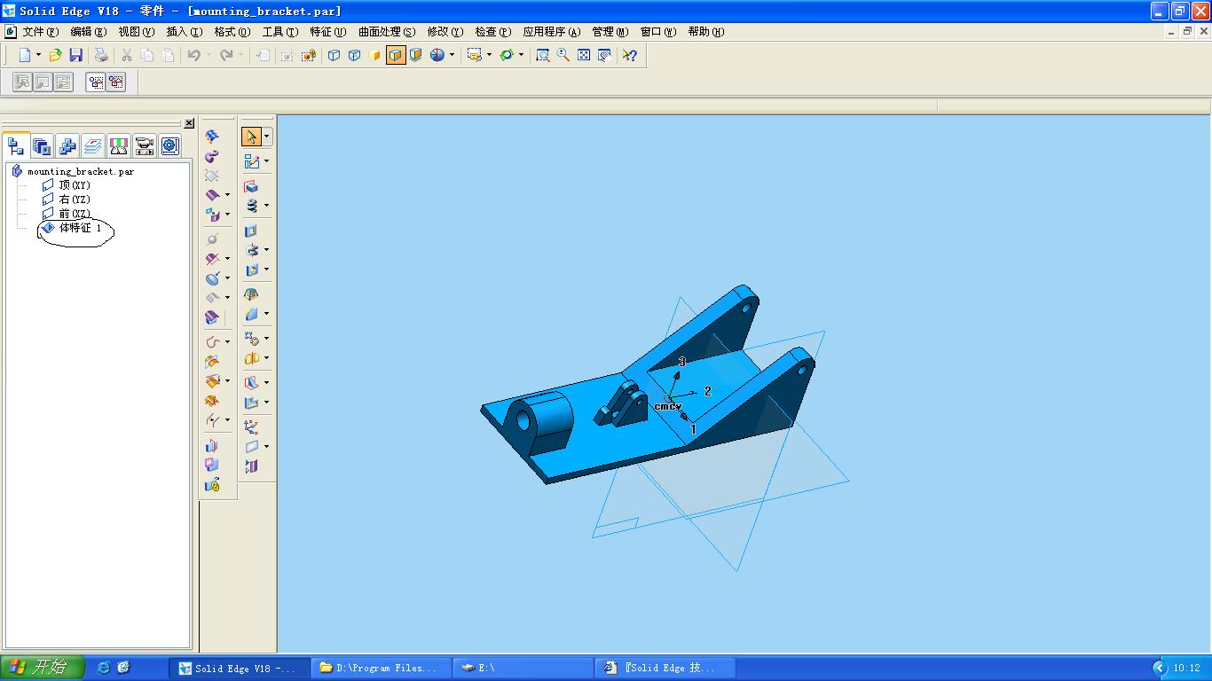

请问体特征是什么?如何将其分解成基本特征?以便我能知道建模的每个步骤

体特征:是打开其它格式文件后,软件无法识别特征,只能把它识别为一个体,称为体特征。

谢谢高人,那有什么办法转为SOLID EDGE 能识别的文件格式呢?
发表于 2009-3-20 11:56:25 | 显示全部楼层 来自: 中国山东济南
可以采用Solidedge直接建模或者同步建模技术进行修改编辑。
发表于 2009-3-20 16:40:25 | 显示全部楼层 来自: 中国福建厦门
直接建模或者同步建模技术??  能否讲明白点???
