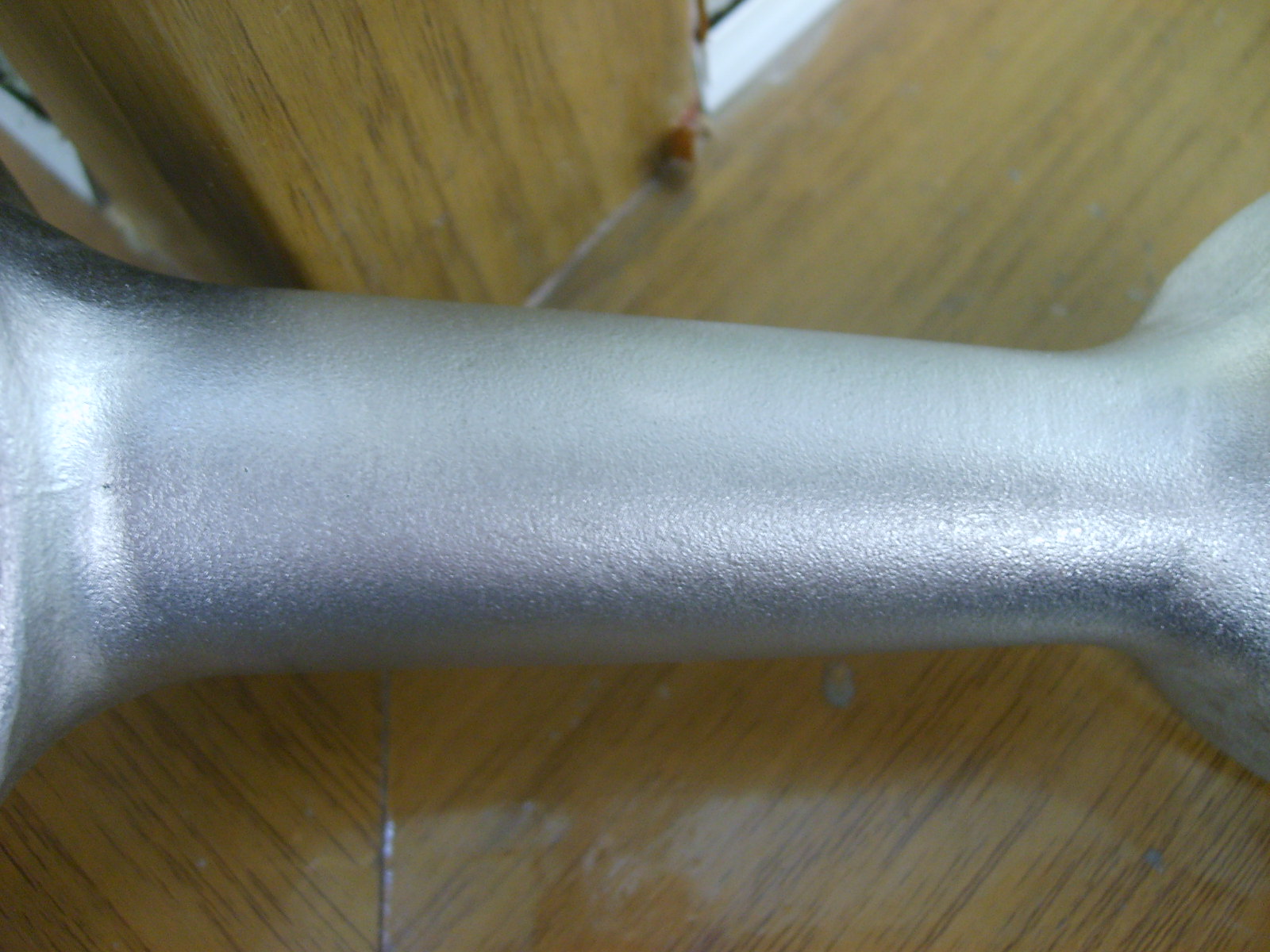

发表于 2009-3-21 16:57:45 | 显示全部楼层 来自: 中国江苏无锡
附上一幅喷砂后再电解抛光的照片供你参考!
