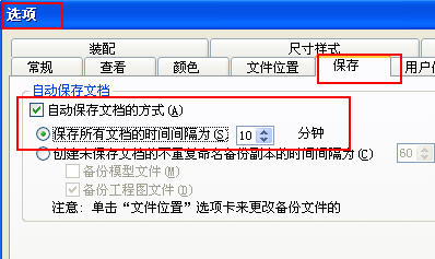

我也遇到过,但后来又可以存了.4 _+ y# p0 K& Z. k6 C
看一下以下选项是否有用.
* X; H: N* a- h

本帖最后由 zyc1979 于 2010-7-5 21:34 编辑 & }6 h7 i7 H6 J# d
/ e/ m8 j/ k* r- U/ y文件出错,一般跟文件名没有关系,是它内部运算的错误造成的,主要是程序的问题,或者在操作的时候与程序内定的操作不一样都会出问题!多打补丁能减少出错的机率!
发表于 2010-7-6 08:52:49 | 显示全部楼层 来自: 中国浙江宁波
也是多次遇到,最近发现出现这样的现象时再打开一次se的界面后又可以报存了
