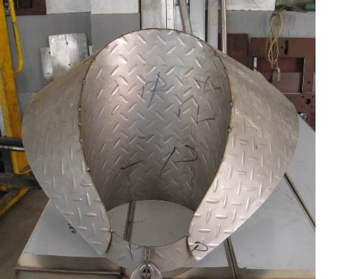

成型器2.JPG 各位好,圆筒内径要求为111MM,翻领角度为45度,应该是钣金绘制,然后焊接,打磨如图,,急等各位高手啊

斑竹,现在实物图片已附上,筒内径为111MM,翻领倾角为45度,翻领宽度为740MM(因为薄膜宽度为740MM),2 A0 w# r8 e" Z  _2 f2 @. V4 r
实际功能:将膜宽为740MM薄膜,通过这个成型器制作为袋子,袋子接口为20MM(实际袋宽为350MM)

这个零件是自动包装机上面的吧

我都不用钣金的,也一会搞定了,虽然出了点小问题啊
) X' J+ B/ b, {档是2008的,基本方法是:2 X- q7 p: h6 \( Z* Y
1:先建圆柱部分为一个零件。
$ B) f4 p6 e. {4 `' i2:建个装配,把零件放进来。7 R' b! J2 W: Y# d9 o" p. R: ]$ m
3:插入新零件。& q/ K+ n4 p# X2 Y9 j3 Q
4:建个基准面,紧靠圆柱零件的斜边,然后在这个面上建草图,把圆柱斜边实体边转换成草图。( d6 r. C. a. {
5:画第二个草图,然后放样钣金,这个不用再介绍了吧

谢谢楼上的,不过形状相似,绝对不适合制作的,哪个翻领交接曲线不对,谢谢啊

哪个翻领交接曲线不对

版主说的是这个办法,但图画的可能不对?下一个看看。

主题就是做这个翻领成型器,主要是这个钣金图的下料问题(也就是制图问题)

这可能要搞包装机械的工程师,且需有丰富经验的人才能画出具有实际应用价值的图来。听说即使按图制造出来了,调试时可能还需现场修正。
