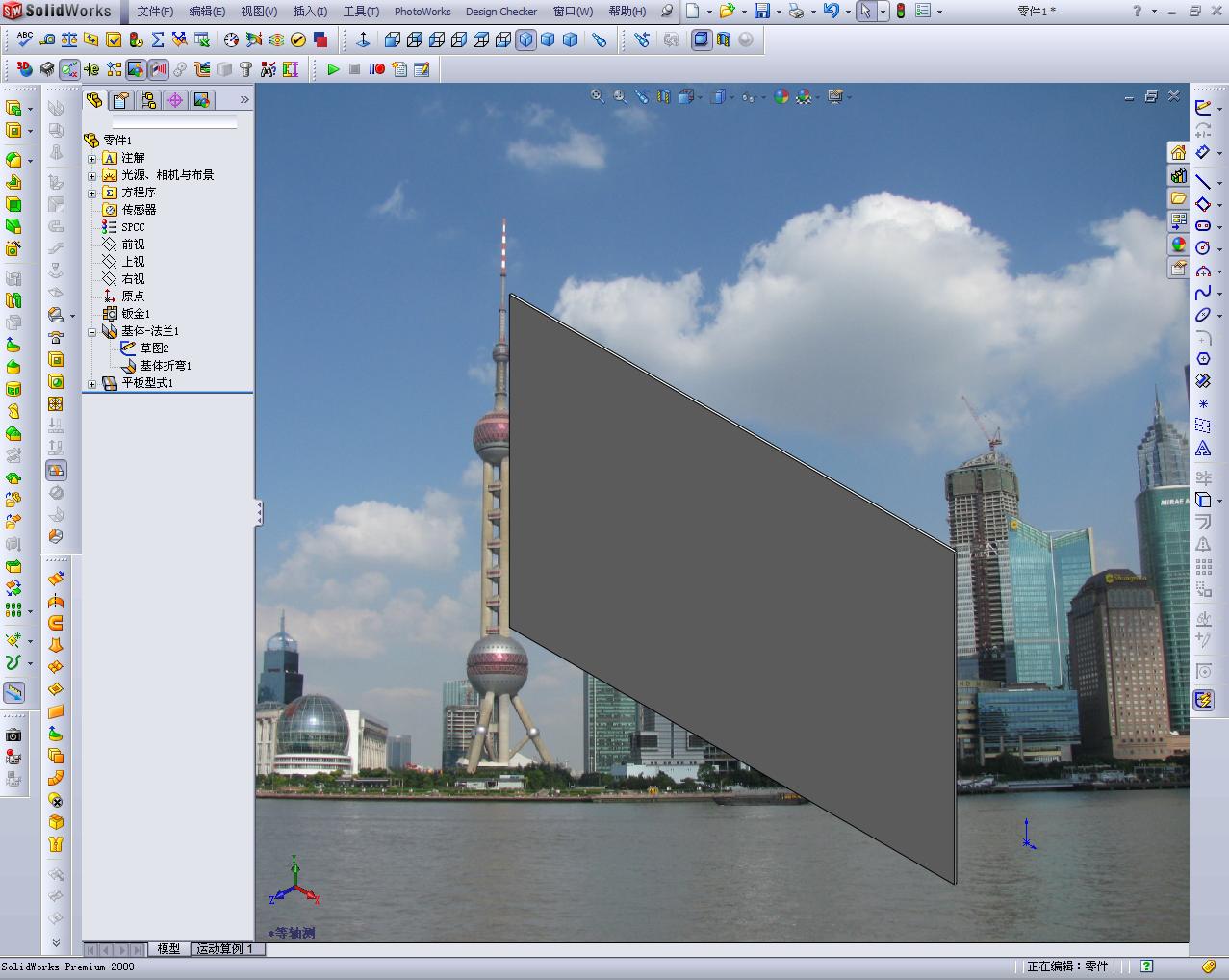

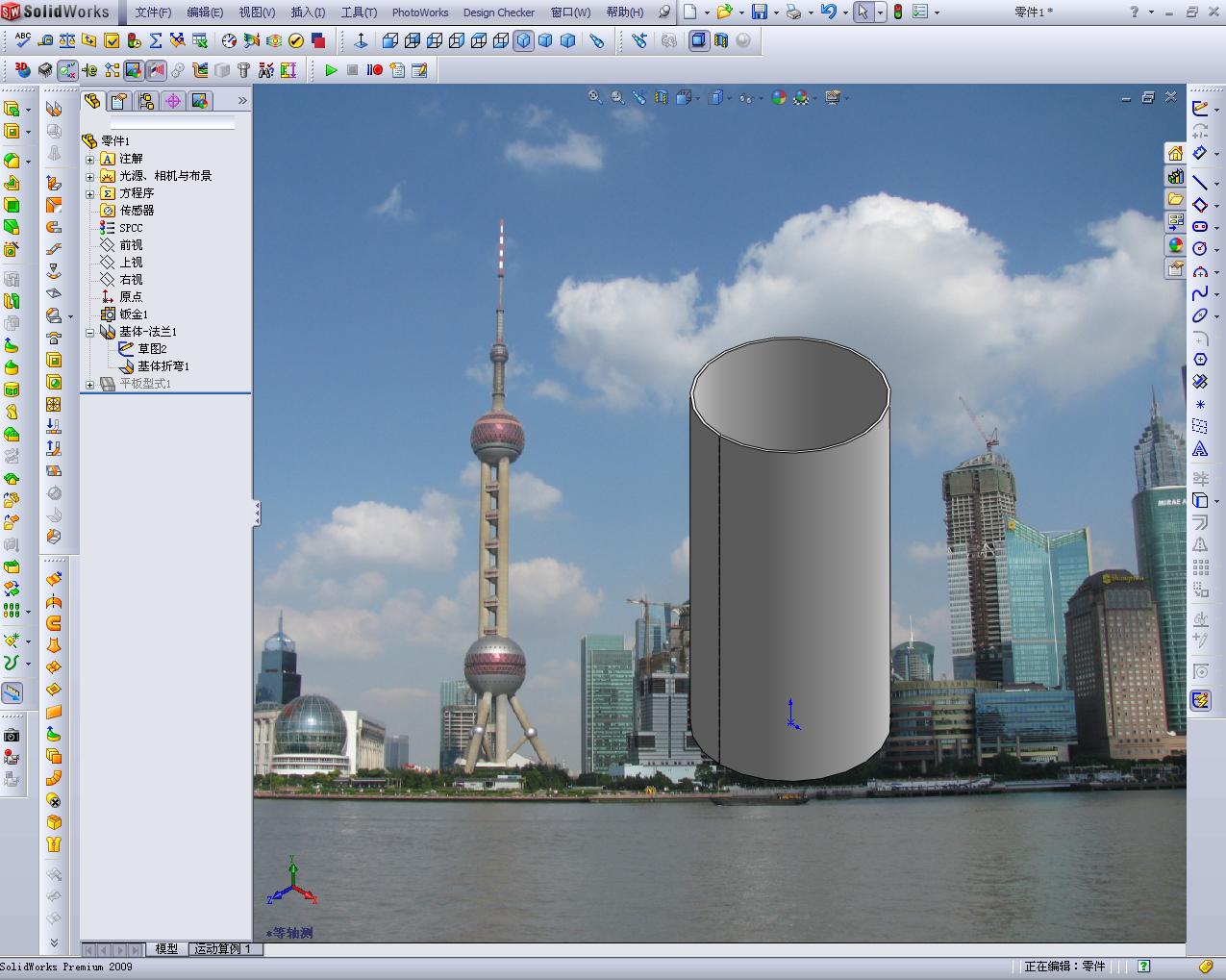

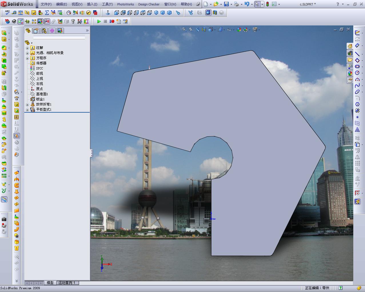

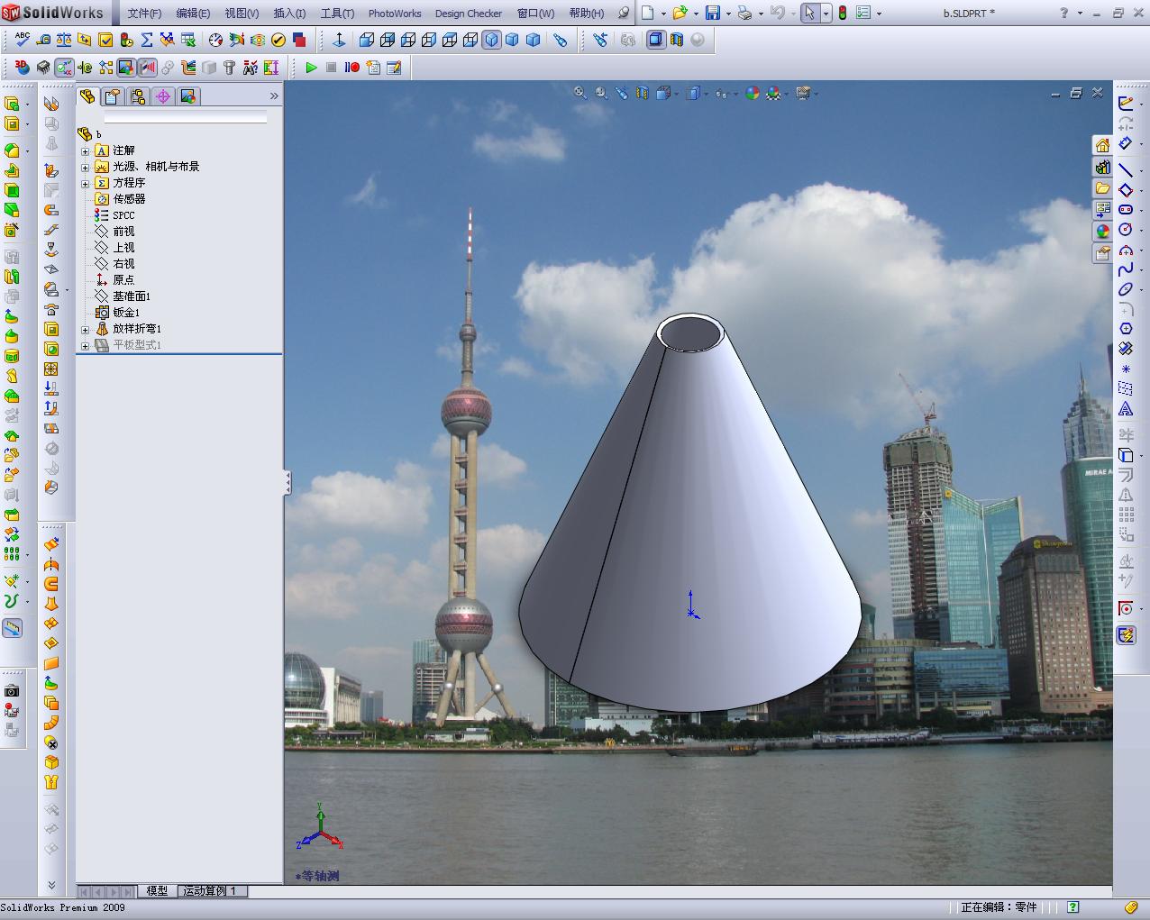

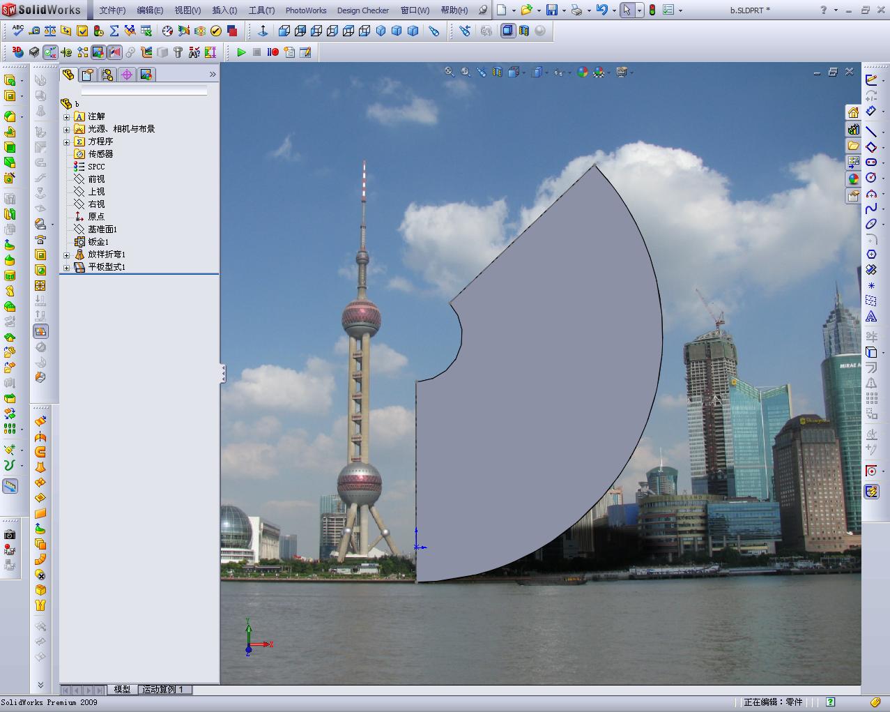

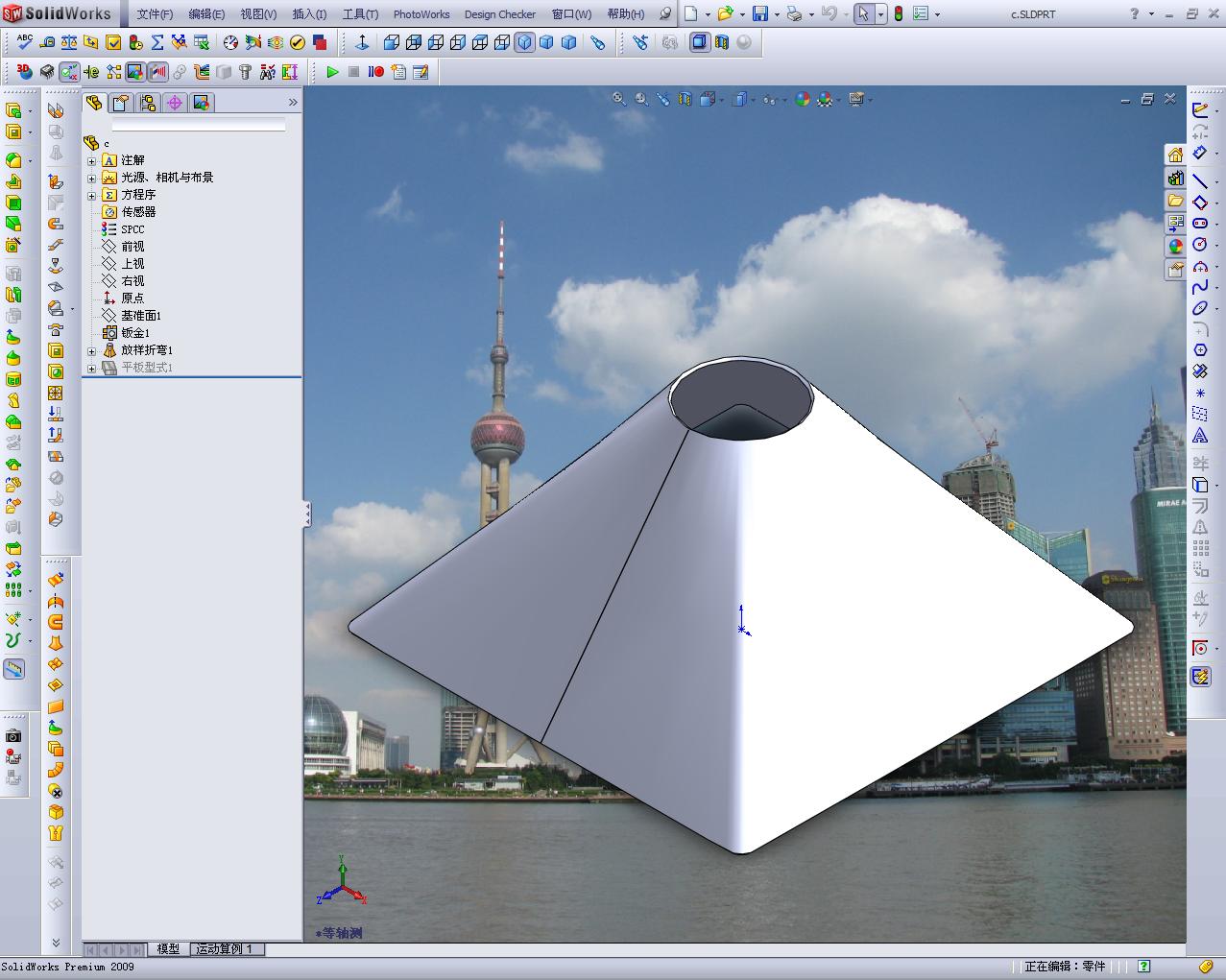

发表于 2009-3-20 09:53:08 | 显示全部楼层 来自: 中国上海
应你的消息给你画了几个样# K2 l8 T6 p2 A: a
( l% `2 i/ e. |  [! S+ V6 ^ b.jpg b2.jpg
a.rar
402 KB, 下载次数: 41

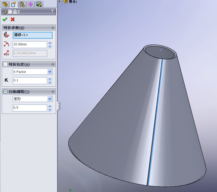

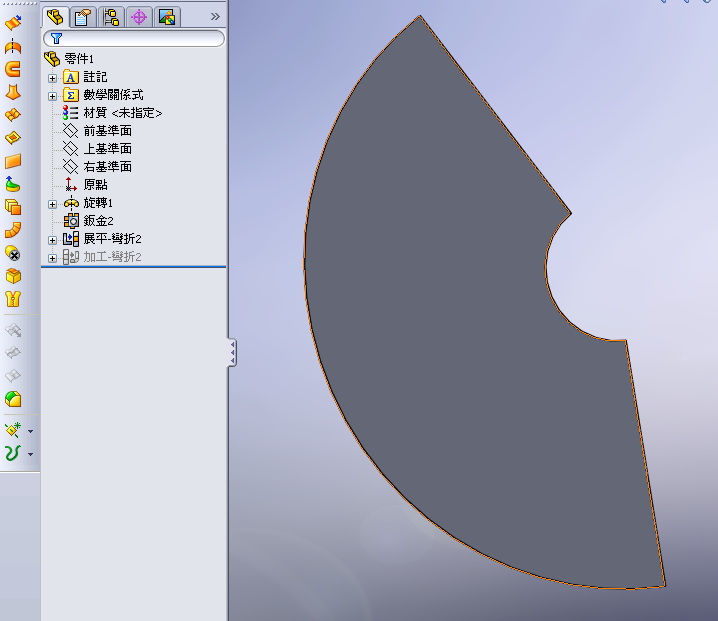

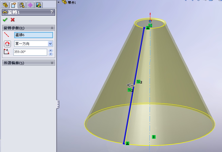

发表于 2009-3-20 19:37:27 | 显示全部楼层 来自: 中国台湾
不一定要用鈑金畫圓錐用實体畫的也可用鈑金折彎展開.
) C) ]9 I  x9 U9 l( @7 \4 f: Z zue3.jpg
 楼主| 发表于 2009-3-23 11:51:22 | 显示全部楼层 来自: 中国浙江舟山
谢谢个位高手
