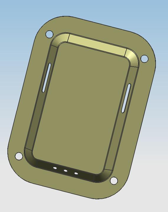

这个东西的模具该怎么设计啊?  分哪几个工步啊?  侧边上的斜孔怎么冲啊? 2 I, J7 }! |  @) i2 e
: _/ u. b, N2 Z* N$ }# U8 o哪位好心人指点我一下吧  冲压模我学的不好,但我的毕业设计老师是做冲压的,没办法。
 楼主| 发表于 2009-3-18 13:29:42 | 显示全部楼层 来自: 中国广东广州

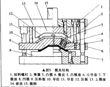

是啊,实物我也有啊,我老师说要用侧冲哦,但又不是那种水平的,要垂直那个侧面的,好像是45度吧!* z- n: T  `3 B3 s9 I+ J# ]" A+ a
类似下面这个图的
发表于 2009-3-18 19:42:31 | 显示全部楼层 来自: 中国广东揭阳
就按照你的模具结构图冲孔啊,好像是一样的吧,
  c- e+ f. S( C7 I2 ], F7 A前面的工序应该就是落料——拉伸——整形——修边——冲孔了。
0 a& E5 `/ d$ H毕业设计给盒形件,估计就是要考落料吧

还有,你不弄侧冲,弄成三个单冲,估计也没什么人会说你错的啦

我赞成上面那位按:落料——拉伸——整形——修边——冲孔了。, b) n3 w; s7 l: L5 W. i
先冲孔再拉伸,孔一样垂直斜面,效果一样
发表于 2009-3-19 01:01:34 | 显示全部楼层 来自: 中国广东惠州
切-拉伸-拉伸成形--冲孔--切边--送货--收money( ?' Q0 Y- Q! v9 f
建议做单冲比较好
发表于 2009-3-19 13:32:51 | 显示全部楼层 来自: 中国广东佛山
我建议落料、冲孔、成型
发表于 2009-3-20 17:25:00 | 显示全部楼层 来自: 中国安徽合肥
我建议拉延--切边--整形---冲孔
发表于 2009-3-22 12:45:59 | 显示全部楼层 来自: 中国江苏苏州
拉伸--切边--整形--冲孔(2次)
发表于 2009-3-26 17:01:21 | 显示全部楼层 来自: 中国广东深圳
拉伸--切边--整形--冲孔
发表于 2009-6-11 14:50:23 | 显示全部楼层 来自: 中国广东
同上,同上,设计工步已经算出来了,很好做 的了, 这个产品
发表于 2009-6-11 15:40:21 | 显示全部楼层 来自: 中国江苏常州
顺序不对 工艺复杂。 工艺对了很简单 呵呵
