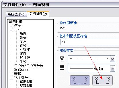

[求助] 阶梯剖的中心线怎么才能不显示?
发表于 2009-3-17 22:03:59 | 显示全部楼层 |阅读模式 来自: 中国河南洛阳
如图,这个我找了半天也没有找到解决办法。- o1 r2 ?/ F  k$ R) `# w
阶梯剖的中心线怎么才能不显示? ( P$ _+ C0 x; W% ]

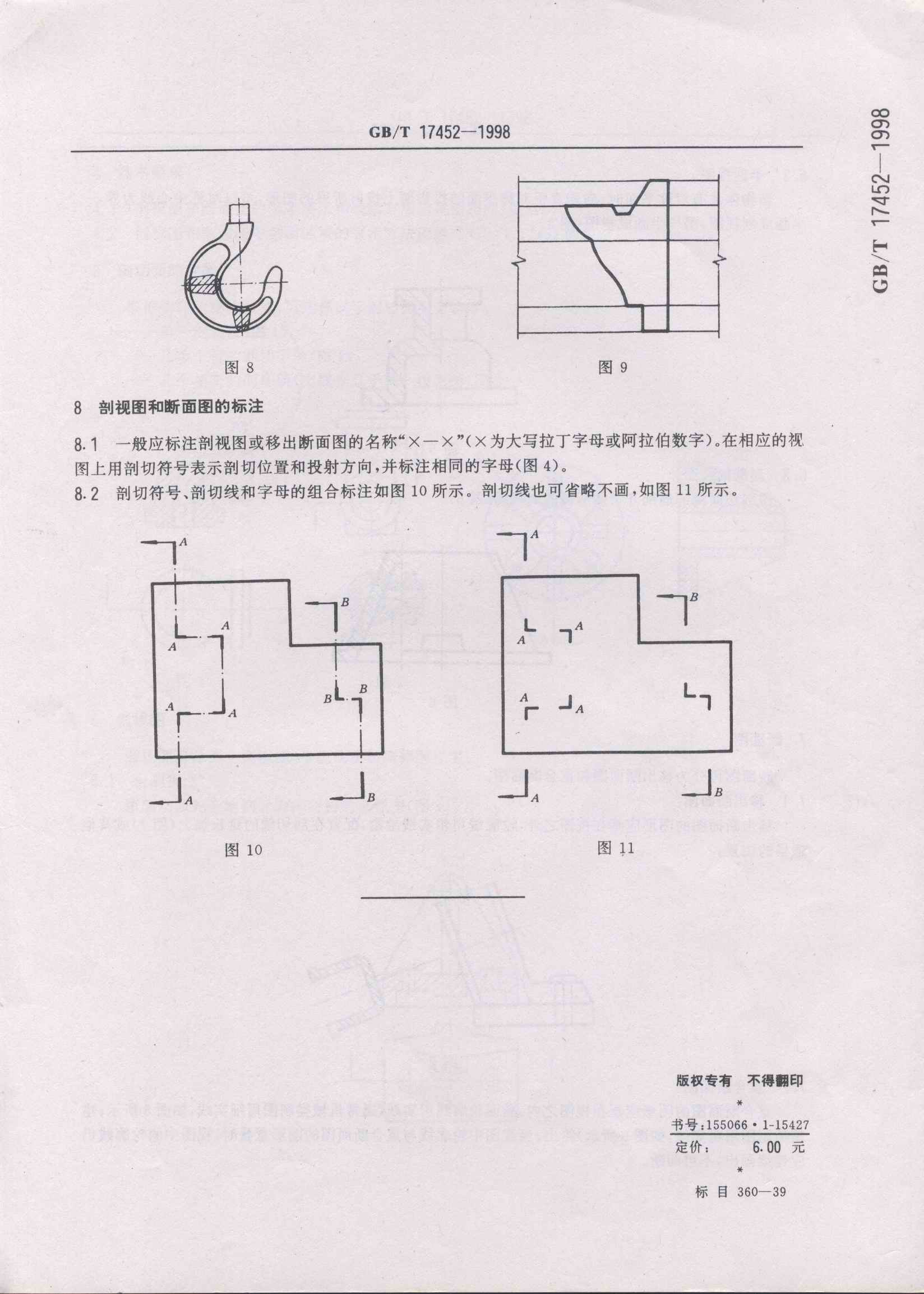

如下图,这不符合国标。
" Z. K9 h; @0 H9 O) D怎么才能不显示呢?各位是怎么处理的?3 U0 ~4 y. i5 a$ \0 r: W4 x6 `
http://www.solidworksbbs.cn/UpImage/200887153531648.jpg% p$ R4 A5 E8 w8 v0 e* |) p
9 M# ]! K. Y  b9 u% d/ M[ 本帖最后由 cygoodcn 于 2009-3-17 22:05 编辑 ]
发表于 2009-3-17 23:29:47 | 显示全部楼层 来自: 中国广东江门
在工具/选项中选择如图示!

发表于 2009-3-20 19:05:56 | 显示全部楼层 来自: 中国广西桂林
怎吗不符合标准?看看标准
发表于 2010-8-8 21:57:46 | 显示全部楼层 来自: 中国浙江绍兴
2# freeceke
, P! A; e/ c8 [我用的是SW08版,在选项中没有这个选项。请问哪个版本后才有这个选项?
