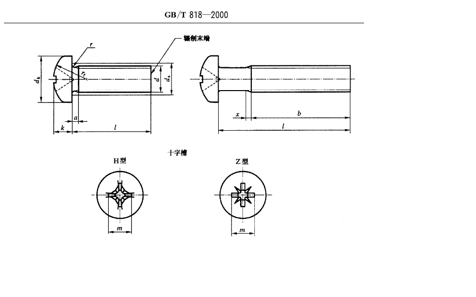

gbt818十字槽盘头螺钉中H型和Z型的区别?H型和Z型是如何定义的?是通过形状吗  h( z6 [7 K+ J* V/ Y# M& m! q

H型和Z型指的是十字槽的形状,具体尺寸看GB/T 944.1-85《螺钉用十字槽》,该标准中“暂不推荐采用Z型槽”。
发表于 2009-3-18 21:19:25 | 显示全部楼层 来自: 中国江苏扬州
主要是冲头的区别7 D8 s; P/ a" r( q% @- R
GB944.1-85详见( F1 K  C' g" `+ I
http://www.3dportal.cn/discuz/viewthread.php?tid=218702&page=1&fromuid=163236#pid1010869
 楼主| 发表于 2009-3-19 08:11:42 | 显示全部楼层 来自: 中国黑龙江齐齐哈尔
是为了与iso4537标准匹配才用Z型,H和Z型在工艺上有区别,可能模具的制造难易度、模具的寿命有关系。我想Z型比H型的模具制造难度大,成本高,但可能受力比较好,寿命高,故保留了Z型。选用那种模具与实用模具生产者的理念有关系。这些是我推测的,不知道对不对,仅供参考。谢谢2楼和3楼的热心帮助!
