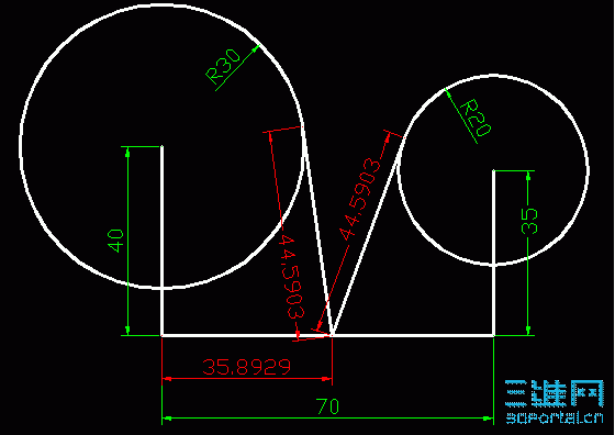

1. a 之長度為何3 H# B- c: S) |  e$ ?
    (A) 44.5309   (B) 44.5903   (C) 44.5930
) X: Y+ N  R! ^' z# F2. b 之長度為何?# B* \6 r5 O5 h' H2 B# J
    (A) 35.8929   (B) 35.8929   (C) 35.8992

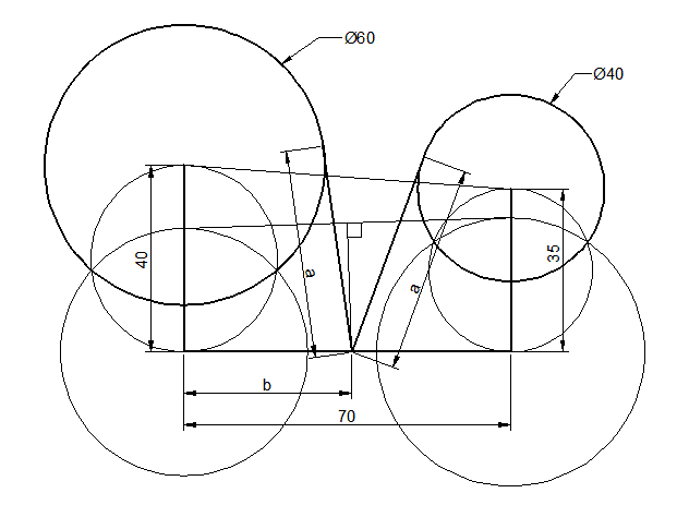

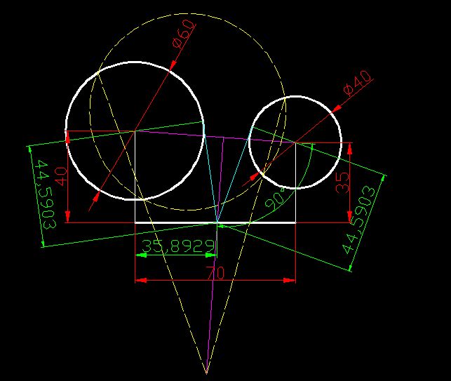

数学方法求解: Y; R; u! C. D6 ]3 f. P8 q
b^2-(70-b)^2=35^2-20^2-40^2+30^2- \" H( _) ~  S3 l0 q+ V
b=5025/140
2005llnn + 5 很好

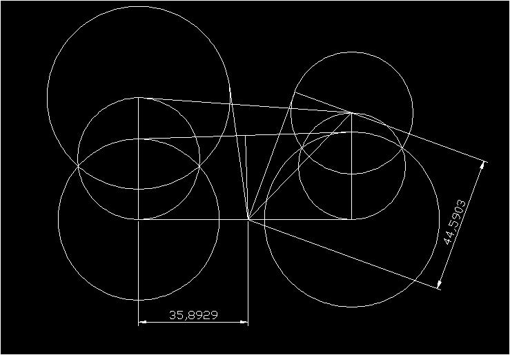

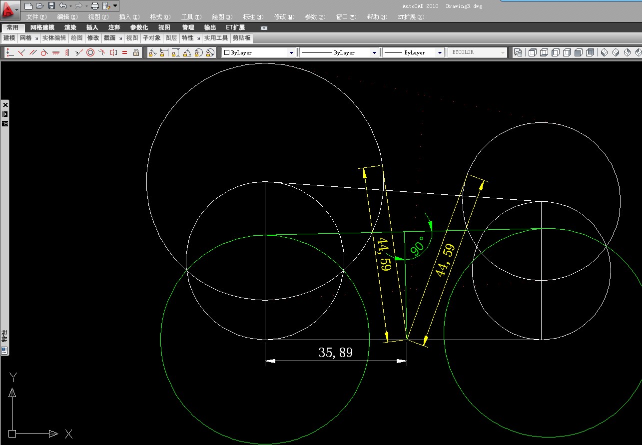

发表于 2009-3-18 13:32:53 | 显示全部楼层 来自: 中国上海

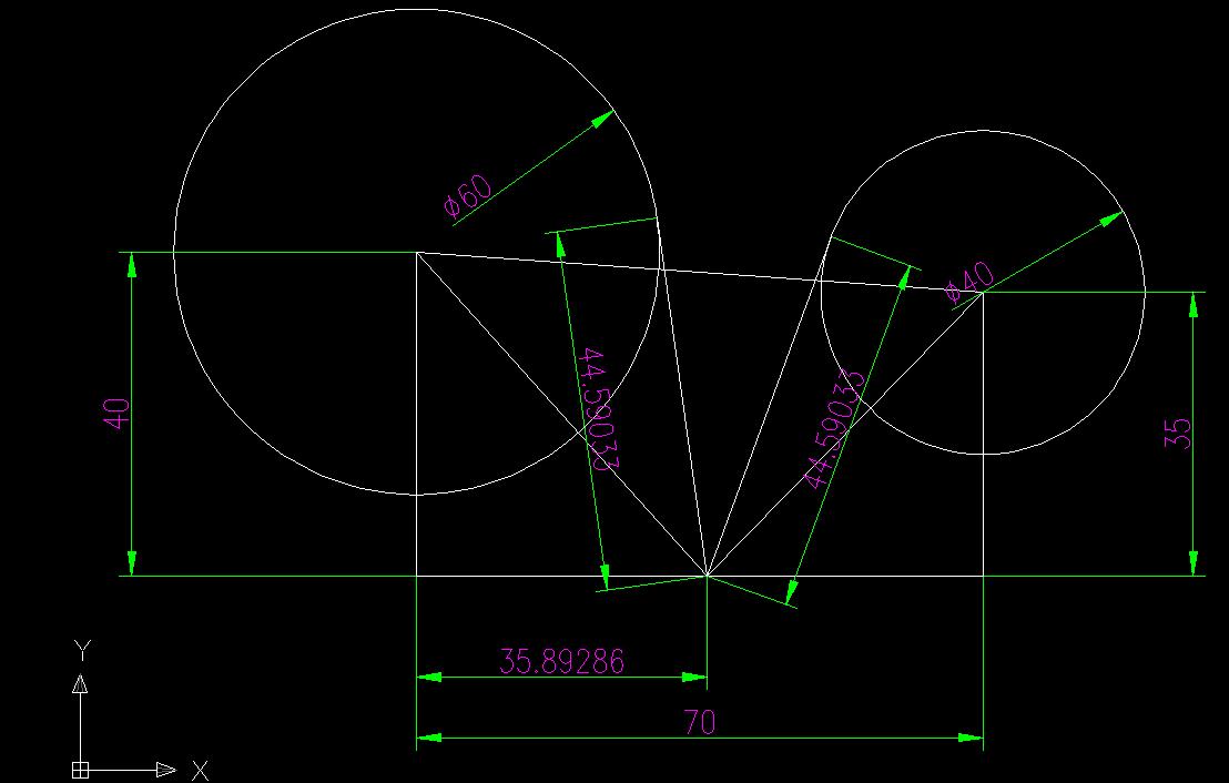

未命名.JPG 答案:B、B0 \& D6 z7 k  Y7 v( U7 _7 \
是算过来的呵呵
2005llnn + 5 很好

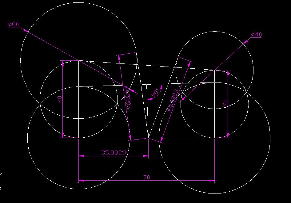

发表于 2009-3-18 22:39:14 | 显示全部楼层 来自: 中国台湾
作两圆的等幂线即得
2005llnn + 5 很好

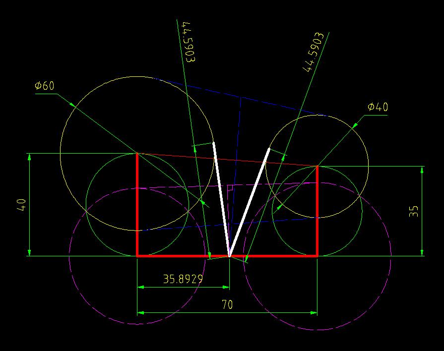

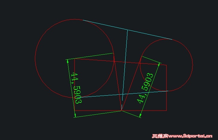

发表于 2009-3-19 09:58:47 | 显示全部楼层 来自: 中国浙江金华

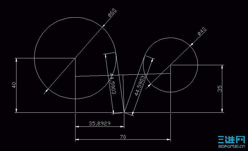

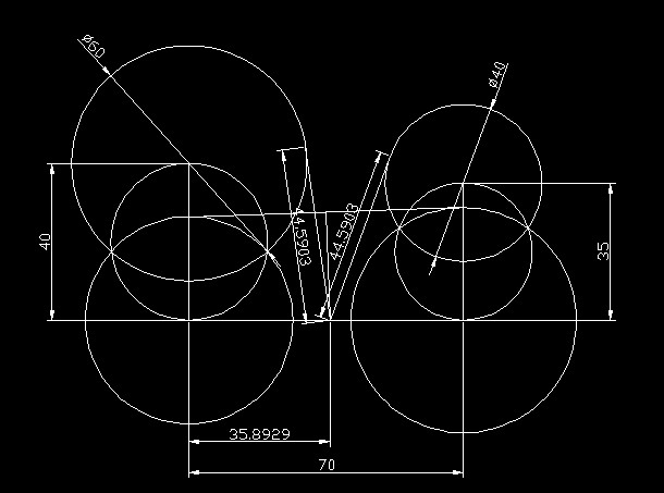

1. a 之長度為何          (B) 44.5903
8 R# W/ w8 e7 A( I/ Z7 o2 F2. b 之長度為何?       (B) 35.8929 # Y& A; m  W1 c' J
2005llnn + 5 很好

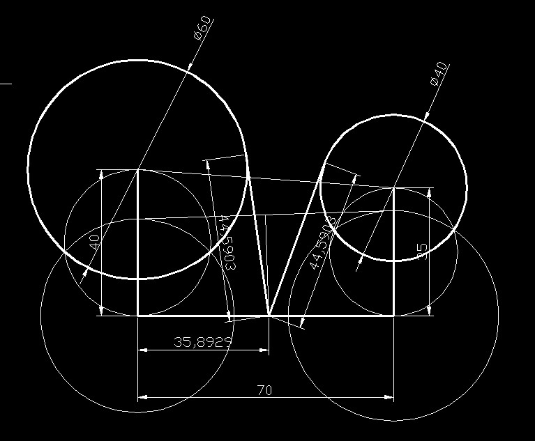

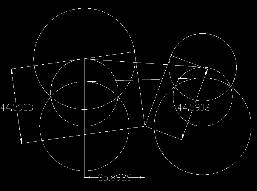

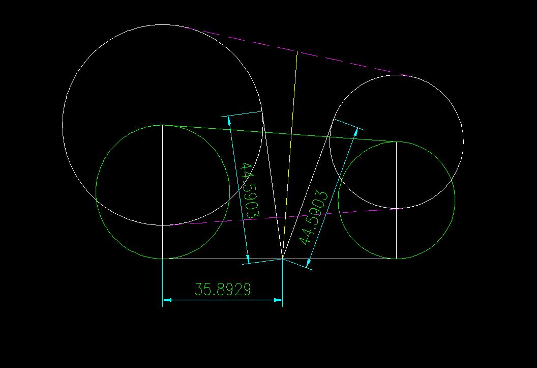

发表于 2009-3-20 13:44:08 | 显示全部楼层 来自: 中国上海
画完了,请检查
2005llnn + 5 很好

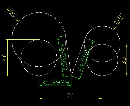

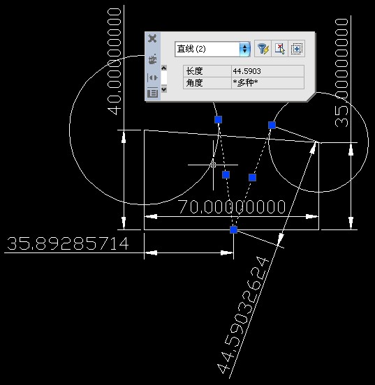

发表于 2009-3-20 17:34:35 | 显示全部楼层 来自: 中国江苏南京
我也来发一个 101.JPG 101.dwg (31.93 KB, 下载次数: 1)

发表于 2009-3-21 11:34:38 | 显示全部楼层 来自: 中国天津
到两圆切线相等的点的轨迹是直线。

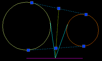

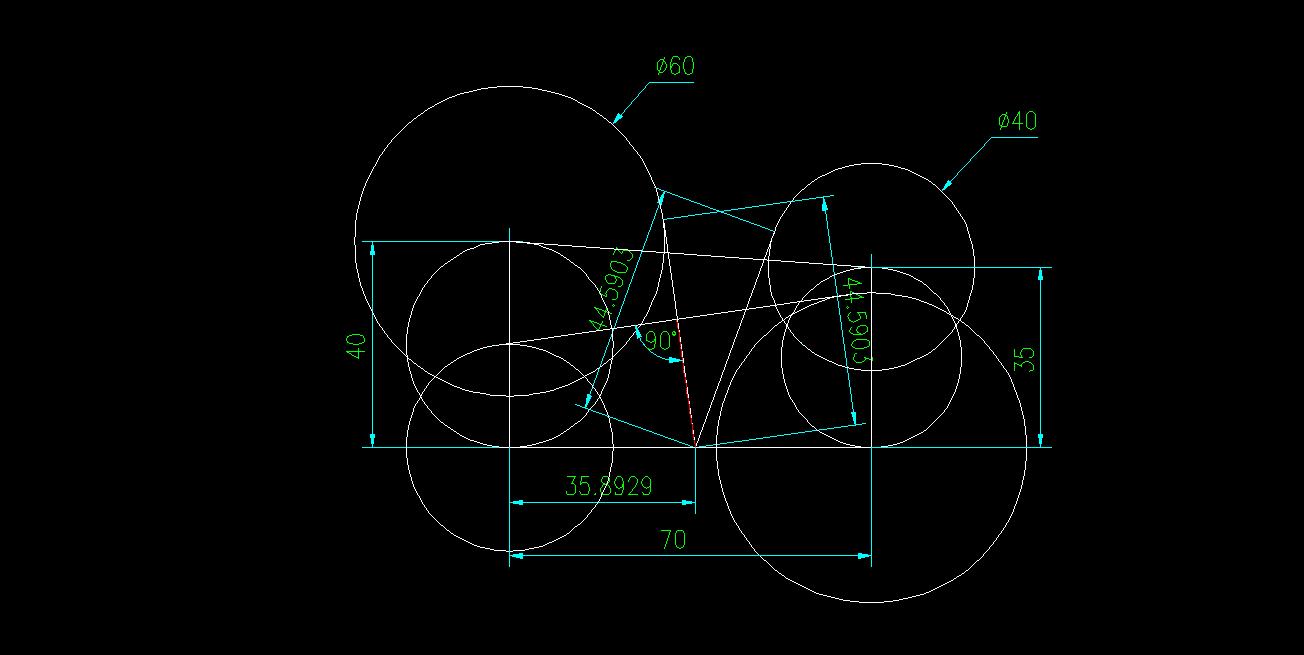

发表于 2009-3-24 09:57:20 | 显示全部楼层 来自: 中国上海

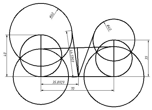

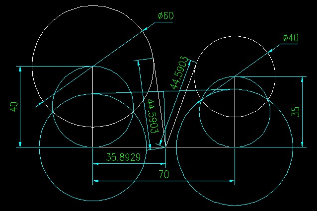

发表于 2009-5-31 08:57:42 | 显示全部楼层 来自: 中国山东烟台
练习一下,进阶101

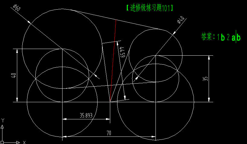

: p4 D) d1 H4 R! `( r 进阶101.jpg + C7 X" t7 D9 J2 t( ]& ]% b; G
这种类型的题以前做过,有兴趣的朋友可以在这里http://www.mjtd.com/bbs/dispbbs.asp?boardid=37&ID=72998看到在两圆相离、两圆相交、两圆内含三种情况下的做法。
