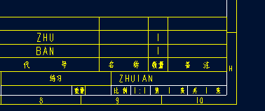

各位5.0爱好者,原来的版本中做工程图,想要显示零件的名称,只需要设置参数就行,可是在5.0的版本中,设置--参数,可是没法编辑,也就显示不出来啊,请问各位老师怎么办?先谢谢啦!

截个图看一下,哪里无法显示?

4.0里参数怎么设置能否说一下?

在零件模板里设置个参数  可以用系统定义的或是自己定义的  XXX类的   然后在工程图模板里设置参数就OK了
