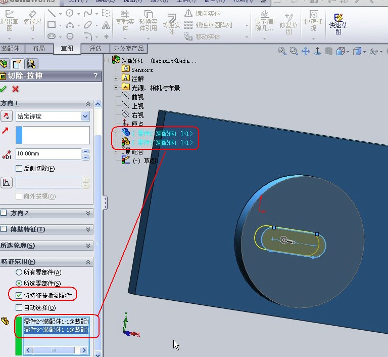

装配体中特征(切除)只能在装配体中而不会关联到零件中去,请问这种特征一般用哪些地方呢?
发表于 2009-3-15 18:15:09 | 显示全部楼层 来自: 中国广东广州
看图/ e5 E* j7 i* t# H/ K) m
; s5 Q8 A! ~4 x+ J  R6 F
! G' r. C; M& P1 O
& b) Y: u' g, Q  W
  t8 ]( \- k+ C  ^) E/ z) k深度选择“完全贯穿”& T2 P! `: I* o& b8 a1 O
" J7 c/ ?% y6 D: J4 ][ 本帖最后由 lizuoshan 于 2009-3-15 18:41 编辑 ]

 楼主| 发表于 2009-3-15 18:48:15 | 显示全部楼层 来自: 中国广东广州
非常感谢!!; Y  W6 d! E! O* m- ^% M6 d+ t
 楼主| 发表于 2009-3-15 18:50:11 | 显示全部楼层 来自: 中国广东广州
我因电脑配置较差用的是SW2007,可SW07中没有“将牲传播到零件”这个选项啊,那我该怎么办呢?
发表于 2009-3-15 18:55:15 | 显示全部楼层 来自: 中国广东广州
分两次三次切除,下一次切除的草图从上次草图或者轮廓边线转换实体引用而来。
发表于 2009-3-15 19:09:00 | 显示全部楼层 来自: 中国上海
有些特征是需要在零件组装完成后才加工的,这样的特征只在装配体里有,而零件中是没有的,这时特征(切除)只能在装配体中而不可以关联到零件中去,比如经常用来防止松动的骑缝螺钉就是一个很好的例子,当然了,这样的情况不是很多。
发表于 2009-3-15 20:24:04 | 显示全部楼层 来自: 中国吉林长春
现场配钻开孔安装的情况很常见,看来07版的要升级了。
