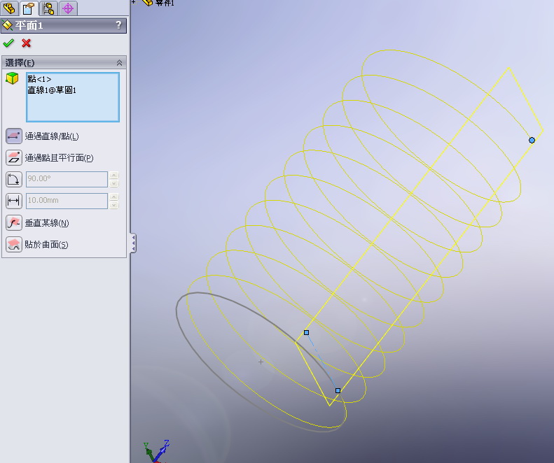

草图中插入了一条螺旋曲线,现在要做一个过螺旋线的一个端点并与该线相切上基准面?寻求各位高手指点迷津,在此先谢过!

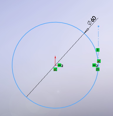

首先畫螺旋線的草圖時在圓的旁先畫一條相切的建構直線.. N! v9 D3 g* f& j0 T

畫完螺旋線后加平面選那條建構線和螺旋線的端點形成的面和螺旋線相切.
