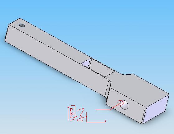

0 ?; n5 T9 V! E) P. M2 _+ f* l用质量特性去计算得到的结果是整个零件的。但我想把这力臂分两部分得到相应的质量以及其他参数,分界点是圆孔中心,分为左右两部分。
6 d" ^% [. R- P附件为原图,具体该怎么操作?谢谢1 V* f% p# a. Y: k/ T; g

楼主想从什么地方分开求质量特性,就从什么地方把零件分割成两部分,再分别求质量特性不就行了。

我也这样想  还以为有其它办法  好吧  那就这样做好了   谢谢楼上两位

是否在分的地方做一个基准面,用插入-切除-使用曲面。先测量一边的质量;好了之后,改变参数,反向切割,计算另一半的质量。这样会比较方便吧。
